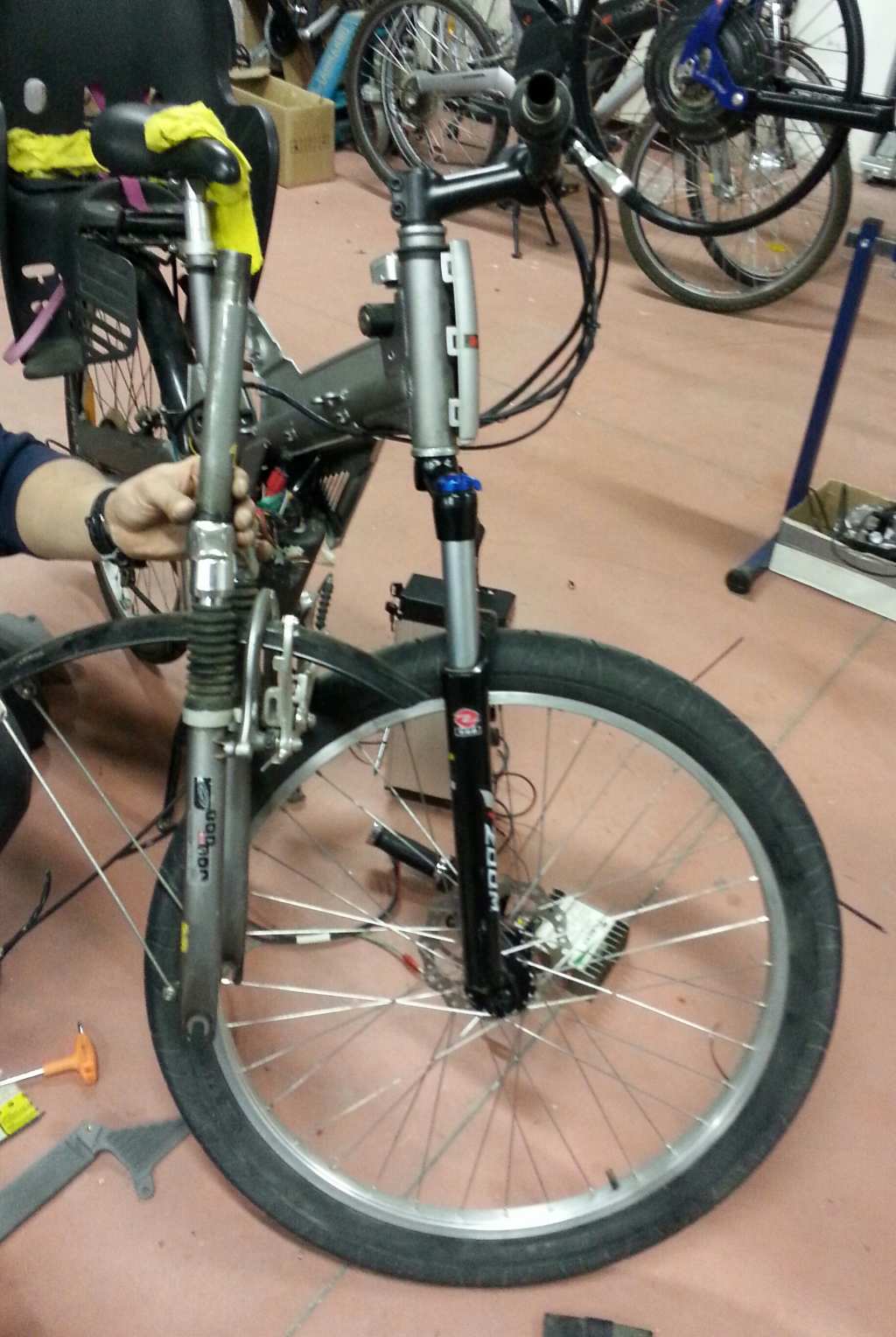

Inserito il - 24/11/2013 : 15:12:56  Mostra Profilo Invia a 2fast2green un Messaggio Privato  Rispondi Quotando
allora : montata controller 24/60 v alimentata a 48v con allelleratore e pas gestiti da Speedict. vola ma la forcella e i freni non ci stanno dietro. montata una forcella decente con disco. dopo i 50 kmh però la trasmissione fischia parecchio, ora voglio vedere se da Speedict si può impostare una velocità massima così da evitare usure eccessive.

necknecks
Moderatore
1417 Messaggi
Inserito il - 24/11/2013 : 17:17:47  Mostra Profilo Invia a necknecks un Messaggio Privato  Rispondi Quotando
Tecnicamente parlando TUTTO SI PUÒ FARE, e la bravura non è quella di essere riusciti a spingere un oggetto verso prestazioni estreme: più difficile è fare una cosa giusta, armonica, naturale. Come, per esempio, una trasformazione che renda la propria bici meglio utilizzabile mantenendo continuità d'uso per il mezzo e sicurezza per il suo pilota.
Capisco lo spirito della sperimentazione e ho molta simpatia per chi smanetta. Anch'io sono uno di loro.
Ma non trovo risposta ad un quesito: allontanarsi tanto dal progetto originario vale la pena? E' sensato?
Sappiamo che la Enjoy al naturale è ben costruita, ben dimensionata in sicurezza, potente e veloce.
Chi ha sperimentato anche un moderato survoltaggio sa che la bici vola, col risultato che ben presto diventa desiderabile sostituire forcella e freni che si rivelano insufficienti (come ha fatto il nostro amico e vari altri prima di lui).
Con un forte survoltaggio i problemi aumentano ancora. Il motore riscalda (occhio a non cuocere le spazzole!) e qualcuno già pensa alla necessità di un raffreddamento forzato (sic!). E, a scaricare sulla ruota tutta quella potenza, la trasmissione soffre. Ma nulla può essere fatto agli ingranaggi interni al carter. Se si dovesse rompere la coppia ipoide la bici è davvero finita.
Penso anche, con una certa tristezza, alla sopravvenuta inutilità del più bel pezzo di ingegneria della bici. Quel differenziale messo li per rilevare la coppia applicata sui pedali e che, in una bici-moto ormai vocata alla manetta, è argomento del tutto inutile...
Insomma, per andare a 48V senza disintegrarsi questa bici ha bisogno di un sacco di interventi, alcuni dei quali radicali, anche costosi e di incerto risultato. Fin qui mi sono tenuto sul tecnico.
Non va dimenticato che ad oltre 60Kmh (con la Enjoy a 48V nominali ci arrivi in un attimo) si può morire.
Insomma, voglio bene a tutti e mi scuserete, ma sono contrario a questo tipo di modifiche tecniche. Sono contrario anche alla loro pubblicità, per evitare di mettere nella testa della gente strane idee: per queste potenze ci vogliono altri telai, altri pneumatici, freni, forcelle. L'insieme di queste cose si chiama "motocicletta".
P.S. Anch'io ho due Enjoy, e una moto ;-)
