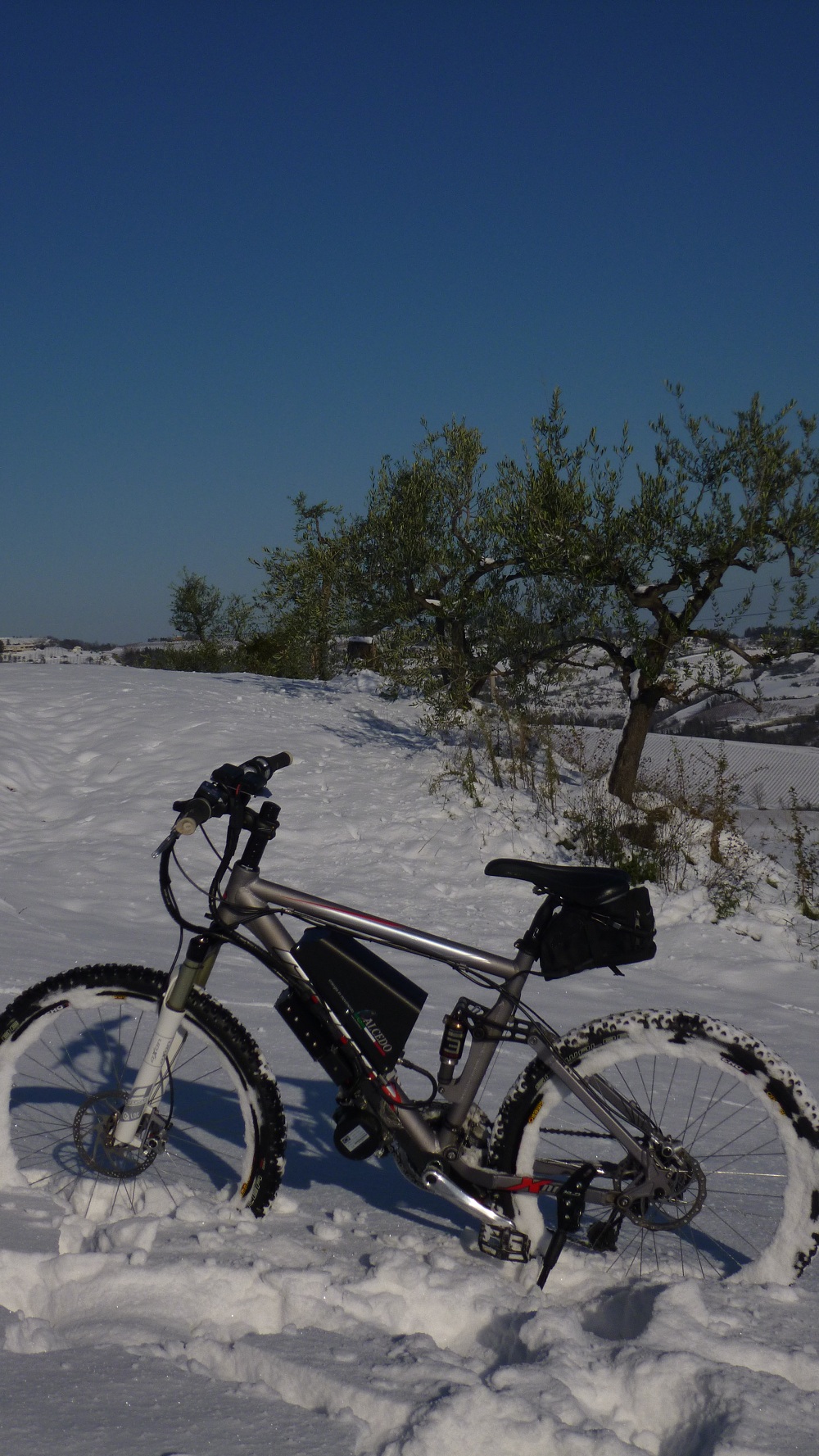

questa è recente, di c.ca una settimana fà
591,13 KB

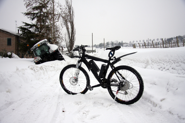

questa invece è riferita alla nevicata di Febbraio, anche il trattore si era fermato, ma la mia "piccola" E-mtb mi ha portato a spasso per tutta la mattinata senza problemi.
185,67 KB

Inserito il - 23/12/2012 : 23:23:25  Mostra Profilo Invia a MilleMiglia un Messaggio Privato  Rispondi Quotando
Bella la full Marco... Motore centrale, batterie nuove... Bolle in pentola qualcosa di nuovo per il 2013? Speriamo di sì...
Devo solo farti un appunto... è buona norma non mettere mai più di tre spessori (3 cm) tra la serie sterzo e l'attacco manubrio. Sopra invece non importa..

Inserito il - 24/12/2012 : 11:05:54  Mostra Profilo  Visita l'Homepage di alcedoitalia Invia a alcedoitalia un Messaggio Privato  Rispondi Quotando
sai M.M la bici che vedi in foto è quella che Pgori ha postato pochi giorni fà, l'abbiamo chiamata Sibillina...è stata usata prima da Paolo, poi dalla mia signora...per tutte questa estate, ecco perchè ci sono tutti quegli spessori.... ed abbiamo cambiato anche le sospensioni, ho trattato bene la mia signora, infatti gli ho messo all'anteriore la migliore forcella che ha in catalogo Suntour, marca che trattiamo, voleva una guida molto comoda, e come non dargli torto.... poi per ragioni di tempo, l'abbiamo lasciata così come la vedi, so anchio che per una guida al limite gli spessori sono troppi...
le gomme chiodate si montano molto bene, le camere sono normali camere, l'unico neo è il prezzo, siamo intorno gli €90,00 di listino, cadauna come peso, non ricordo di preciso, ma siamo intorno ai 900grammi cad.
