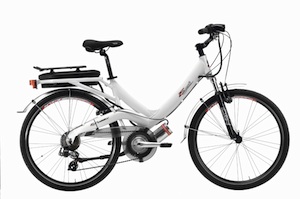

ciao a tutti ho comprato questa bicin in offerta a 999 il prezzo è buono ma mi è arrivato con batteria senza tensione e se metto caricatore la luce rimane verde cosa può essere?
Inserito il - 18/09/2011 : 16:26:04  Mostra Profilo Invia a gigi35 un Messaggio Privato  Rispondi Quotando
hai girato la chiave? è questa nella foto? se si sei l'unico ad averla sul forum e ci piacerebbe tanto sapere come va appena riesci a farla andare.

si ma la chiave è solo blocca batteria si accende a bottone le ho provate tutte ma con il tester ho visto che la batteria non ha tensione il fusibile è ok ma batteria zero è una philion 36v 8ah la bici sembra fatta bene ..... peccato per la batteria

Probabilmente è stata troppo tempo immagazzinata senza nessuna ricarica ed è scesa talmente di tensione da impedire al BMS interno di far partire il caricatore. Se non fosse in garanzia potresti fare delle prove, ma visto che è nuova non ne vale la pena.
PS) Sei certo che non esista un interruttore al bilancere (come quelli di casa) per scollegare la batteria? Tutte le bici commerciali che conosco ne hanno uno direttamente sulla batteria munito di led rosso, guarda bene!

avevi ragione sono riuscito a dargli una schicchera con il caricatore per le batterie da macchina e ora il suo caricatore sta caricando con led rosso acceso grazie! vi diro come va

Controlla l'autonomia, se la batteria era molto scarica può aver subito dei danni!
