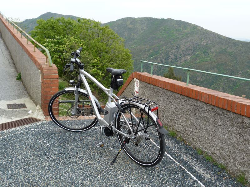

 Cari amici vicini e lontani, vi presento...
Parimpari
1427 Messaggi
Inserito il - 29/04/2012 : 16:14:08  Mostra Profilo Invia a Parimpari un Messaggio Privato  Rispondi Quotando
HEIDI
7,4 KB

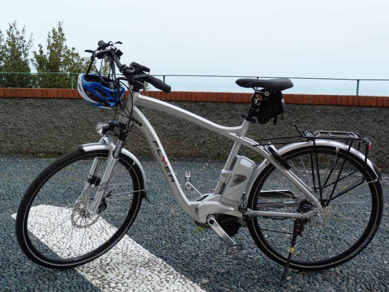

Di cognome fa Flyer, S Street Premium, Panasonic 250watt 26 volt, ruote 28"
138,15 KB
155,69 KB

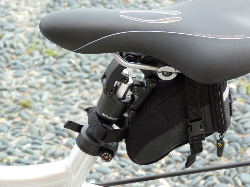

Ancor prima di nascere ha subito un impianto ( SR Suntour NRX 28", 75mm ):
110,29 KB
Ma non è finita lì, porella...aveva troppi dentini ( 41 ) così il pediatra Ferronis le ha messo una protesi da 32, poi sostituita con trepidante imperizia dal mammo con una da 36; ora sembra masticare meglio
123,39 KB
Altra piccola protesi ( da rifinire e migliorare esteticamente) ; la ragazza è di ...gamba lunga:
98,43 KB

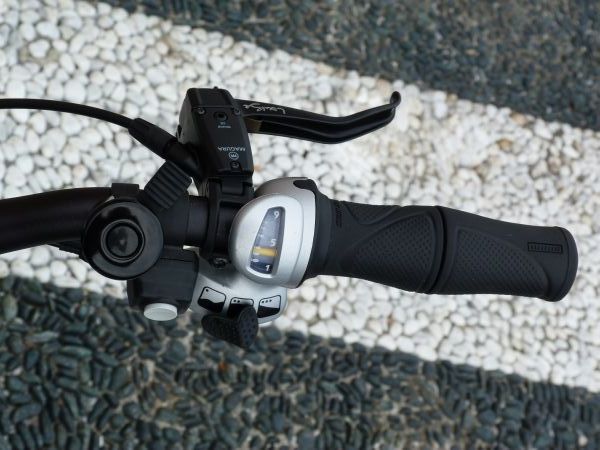

Bon, ora un po' di dettagli:
131,42 KB
91,2 KB
106,31 KB
113,34 KB
100,51 KB
188,46 KB
172,88 KB
81,97 KB
167,25 KB
167,37 KB

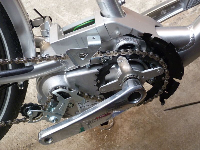

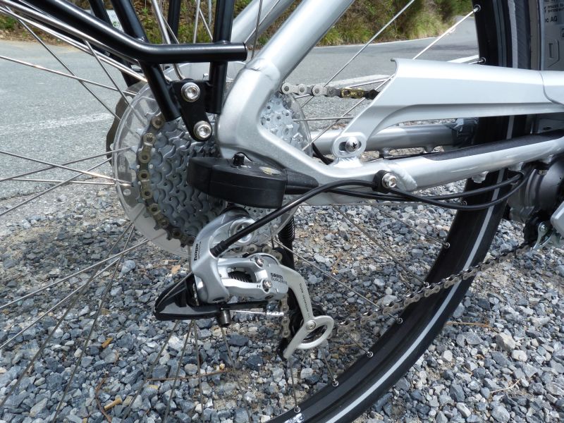

Pignoni e motori, gioie e dolori
La S Street Premium ha il "vecchio" motore Panasonic 250 Watt 26 Volt; dovrebbe essere una versione particolare, nei listini precedenti era definito " sport", ma non chiedetemi che differenza c'è con lo standard perchè non lo so; forse, come dice dipigi, una mappatura diversa del processore di controllo.
Nasce con corona 41 e pignone 11, una combinazione decisamente corsaiola; per adattarla alle salite di Liguria è stata modificata con corona 32 e pignone 9 ma, come avrete già letto, non mi ci trovavo e sono passato a corona 36. Con questa configurazione sembra andare meglio, sento bene la spinta del motore, riesco a tenere cadenze decenti in salita e il cambio è sfruttabile in tutta la sua estensione.
Ci sarebbe da approfondire il discorso sulle coppie esercitate a cadenze diverse e sulle ricadute, anche psicologiche, che ciò comporta; lo rimando ad una prossima discussione

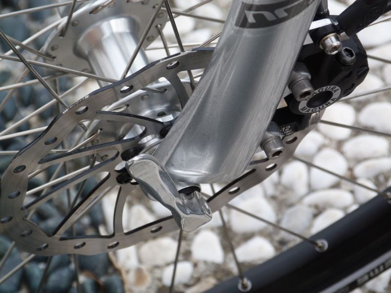

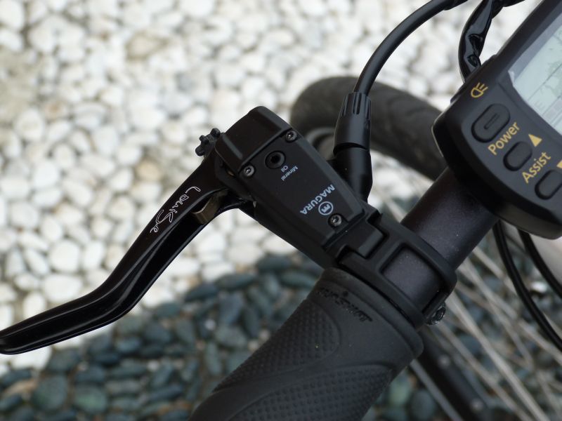

Impressionanti i freni, quando prendo l'altra bipa con i vbrake ( che pure sono più che efficienti ) mi sembra non frenino e la bipa nel suo complesso dà sensazione di equilibrio e sicurezza.

Hai lasciato il pacco pignoni originale?
Se hai molte salite io suggerirei un piccolo trapianto (11-32 )... ma che non si sappia in giro

@ Sjor : 11-34 di fabbrica
@osva: non ti nascondo che ci ho pensato e che più avanti potrei fare l'esperimento, anche se per le mie salite potrebbe essere penalizzante.

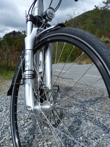

Bellissima bici (pedelec), noto che ha il faro con luci diurne, come funzionano?

In effetti guardando la foto si poteva vedere che non è il rocchetto castrante che montava la mia..... con il DD e quel pacco pignoni hai un'estensione che le altre bipa se la sognano
Poi ho notato adesso che monti i Magura, Louise se leggo bene!
Sono ottimi, io ho i magura sulla trekking, e mi trovo molto meglio che con gli Avid o gli Shimano che ho su altre bici.
Ottima l'idea di cambiare la forcella, anche sulla mia Dover è un poco il punto debole della bici.... però sulla tua una forca tipo MTB ci sta benissimo, mentre sulla mia stonerebbe ( e poi dovrei procurarmi le decals con la bandiera inglese, la piccola è vanitosa).

Parimpari 11\34 e DD vai dove vuoi poi con la batteria capiente che vedo chi ti ferma

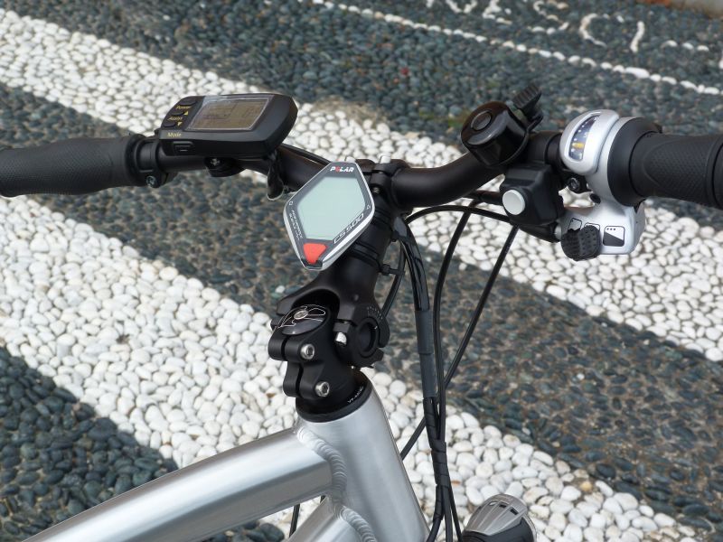

c'ha una strumentazione che mi ricorda quella dei Boeing 747!

PS2 non leggo la capacità della batteria...

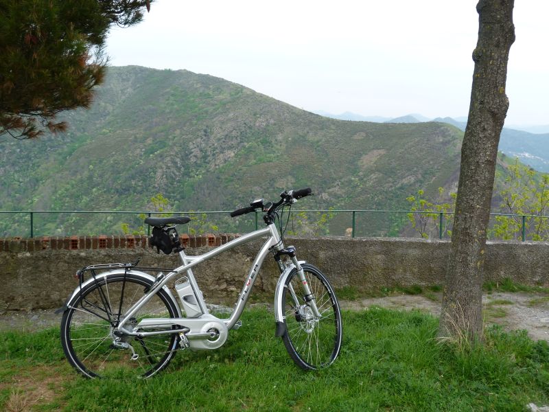

@AlexSv : eh, infatti volevo presentarla con le caprette di sfondo, ma non ne ho trovate. Appena mi capiterà aggiungerò la foto
@ pilotaDD : la batteria, in optional, è 16 Ah; il Polar fa la sua figura ma l'ho aggiunto io ( na faticaccia per trovare la posizione del sensore di cadenza, ho dovuto ingegnarmi con una staffetta ).

con il dual drive il 41 non serve a meno che tu non faccia solo discese.

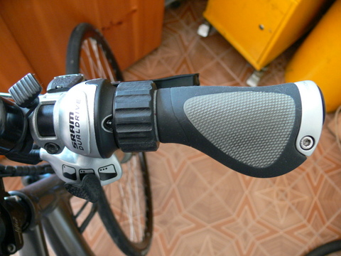

il rapporto interno al cambio (0,734/1/1,362) fa si che montando una 32 tu abbia 23/32/43 , con una 36 una 26/36/49 , con una 34 una 25/34/46
Susanna sulla Proconnect aveva prima una 36 , adesso ha una 34 perchè la 36 le dava un rapporto troppo lungo per poter sfruttare i rapporti lunghi.
le ergon non hanno una versione compatibile con i comandi rotanti del dual drive , solo per roholoff o per i gripshift della sram.
te le dovresti modificare da solo, ma poi non sei più comodo a girare (esperienza fatta di persona)

P.S. dove hai fatto le foto?

Si Marco hai ragione, ma in effetti l'aggiunta delle ergon comporta la sostituzione del revoshift con il rapidfire, cosa che probalmente faró sulla flyer che sto aspettando e che in pratica sarà la sorellina di heidi, salvo le ruote da 26 e pneumatici offroad.
osva
474 Messaggi
Inserito il - 02/05/2012 : 14:40:58  Mostra Profilo Invia a osva un Messaggio Privato  Rispondi Quotando
Marco

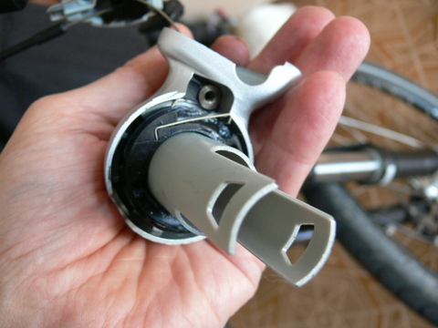

Con un pò di paziensa si possono montare anche sul dual drivemodificando il comando
77,54 KB
89,42 KB

@ eugenio: grazie. Quello è il Monte Gazzo a Sestri Ponente: poca strada da casa mia, salita media al 10% con punte al 18%;lo uso come palestra e test

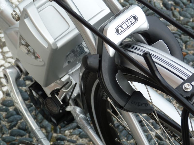

Ma cos'è il "bloccaruota" della BH???
Inserito il - 03/05/2012 : 21:28:18  Mostra Profilo Invia a iw6cpk un Messaggio Privato  Rispondi Quotando
Pari, la pipa sul manubrio è originale o lo snodo lo hai messo tu?

Il bloccaruota...blocca la ruota posteriore, non so come si chiami correttamente. Nella foto n° 9 vedi l'equivalente della Flyer, che è a marchio Abus. Sulla Flyer è motato sopra il montante, nella mia Bh city è invece montato sotto, e va a mangiare spazio alla zona batteria.
Se tu non hai quel lucchetto magari non avresti problemi ma va a sapere, magari hai meno spazio sulla tua.
Comunque, la 16 è profonda 15 contro 11,5 della 12, le altre misure sono uguali, 9 larghezza, 27 altezza. La profondità maggiore fa sì che il maggiore ingombro in diagonale, nel momento di inserimento inclinato della batteria , crei l'impedimento.
Vabbè, spero di essermi spiegato, altrimenti mi rimane solo da fare un filmato
6219 Messaggi
Inserito il - 03/05/2012 : 21:56:48  Mostra Profilo Invia a pilotaDD un Messaggio Privato  Rispondi Quotando
ti sei spiegato benissimo, la mia BH City 650 ha un banalissimo cavo d'acciaio lucchettato comprato a parte, per questo non ti capivo!
