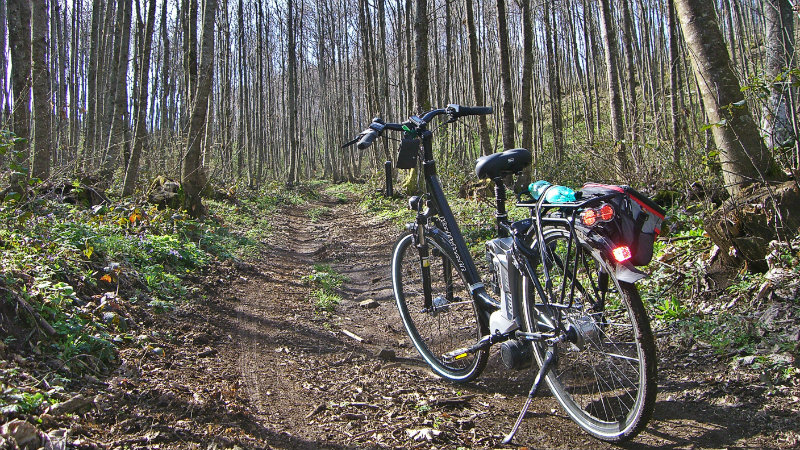

Inizia lo sterrato, ma con un fondo regolare, con questo mi trovo più che bene...

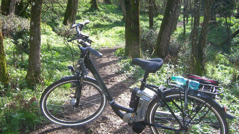

Il fondo umido e lo strato di foglie richiedono maggiore attenzione, ma si procede ancora benone ...
Qualche tratto più fangoso e la leggera salita, unita a foglie, rami e sassi, rendono meno comodo il cammino...
Pedalare nel silenzio assoluto del bosco, accompagnati dal brusio sommesso del motore e dal cinguettio degli uccelli, è una esperienza da consigliare a tutti!
Quando la strada diventa così, per me e le mie gomme da strada è necessaria un'attenzione doppia!

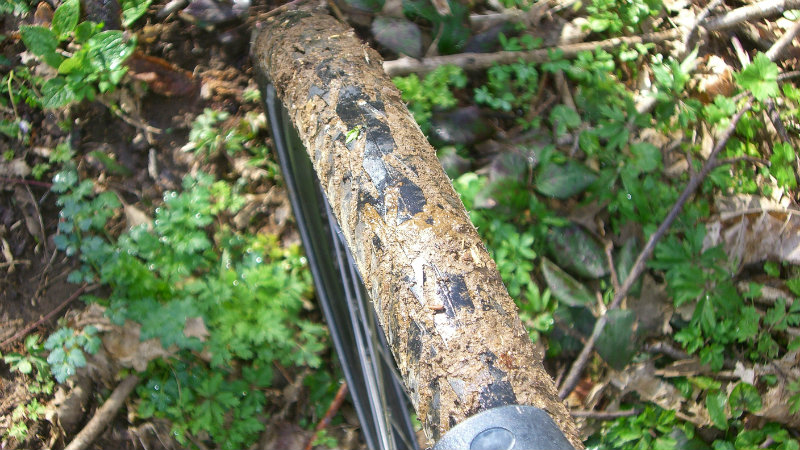

Alla fine riesco a tirarmi fuori dal tratto più difficile...
Ma le mie gomme in certi punti giravano a vuoto...
