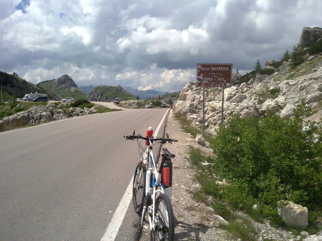

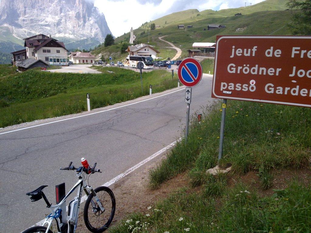

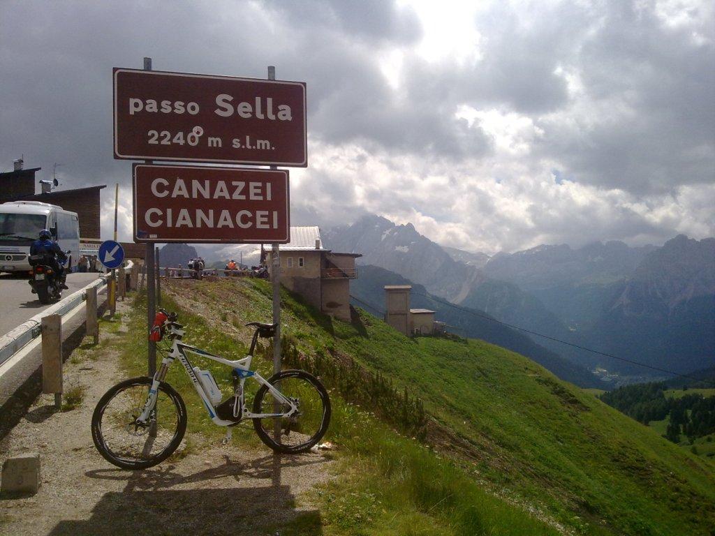

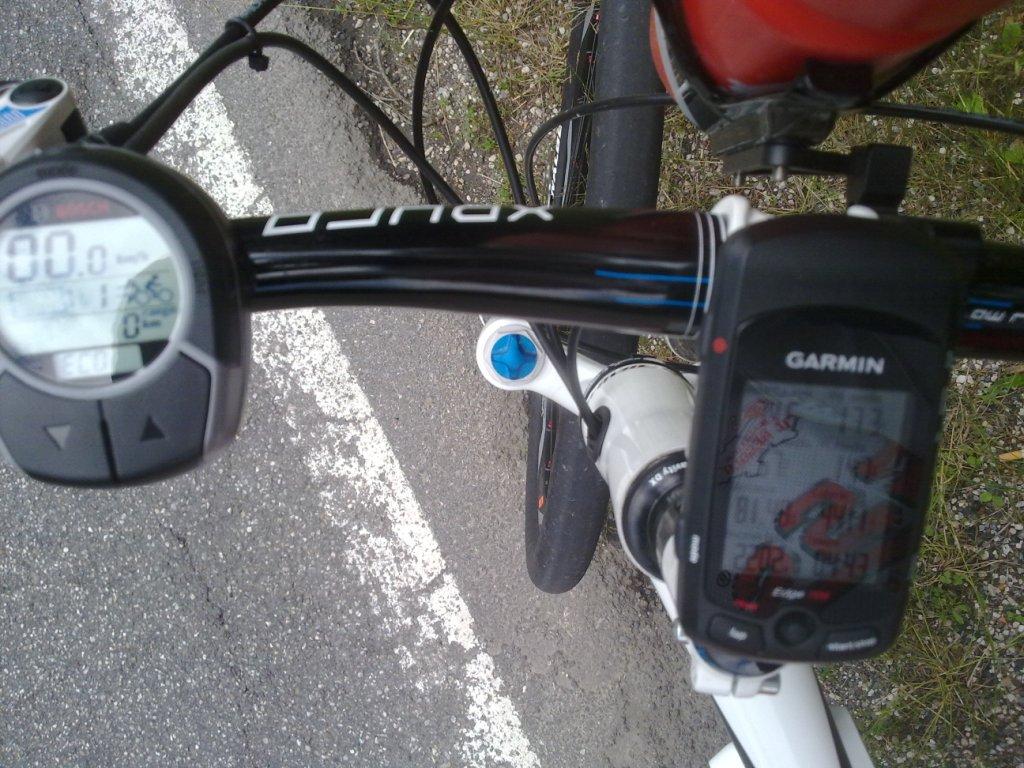

Al termine della Sella Ronda Bike di domenica 24/09/2012, erano rimasti 2 led accesi sulla batteria ed allora volevo provare ad aumentare percorso ed altimetria.

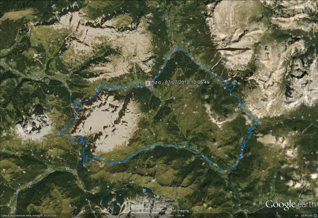

Così ho deciso di modificare il percorso togliendo salita e discesa del Passo Campolongo sostituendola con la salita al Passo Falzarego/Valparola e successiva discesa su S.Cassiano con ritorno a Corvara passando per La Villa.

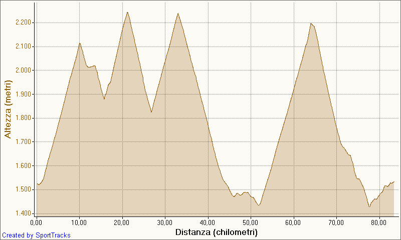

Il percorso precedente di Km. 52,100 di cui 25 di salita per un totale di m. 1.660 diventa perciò di Km. 84,05 di cui 40 di salita per un totale di m. 2315.
L'intento era quello di verificare la durata della batteria utilizzandola in modo il più possibile "risparmioso": per questo nel foglio Excel allegato, ho indicato i dati delle singole salite con dislivello, km., tempo, pendenza, Km/h, e Watt occorsi (peso Kg.79+22): anzi se qualcuno potesse illuminarmi sul modo di calcolare l'effettivo consumo del motore rispetto a quello muscolare, sarebbe particolarmente gradito.

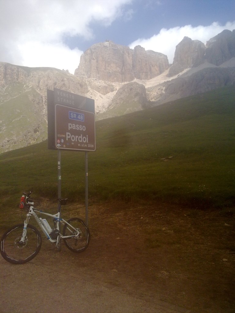

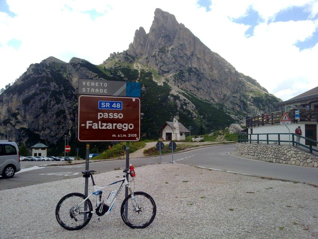

Ho inserito le foto dei 5 "colli" e mi scuso della monotonia del soggetto ma sapete, ho un debole per la mia "ragazza".

In località Varda al Km. 81,400 l'assistenza finisce:
161,51 KB
Riepilogo i dati finali che forse non si vedono bene:
Vel max. 74.6
Vel med. 17.3
Cad med. 57 (dove sei Bengi???)
FC med. 147
Tot. Km. 81.43
Cal Tot. 4411
Asc tot. 2202
Tem Tot. 04.43
Mi restano solo 2,6 km. per arrivare a casa, ma vi assicuro che anche se la pendenza è ormai solo al 3-4% sono stati abbastanza pesanti.
Le conclusioni le lascio ad ognuno di voi: per un pò smetto con queste gran fondo: la batteria Bosch mi sembra si comporti abbastanza bene con l'assistenza bassa; prossimamente mi dedicherò a percorsi più brevi su sterrati o sentieri utilizzando assistenze più marcate.

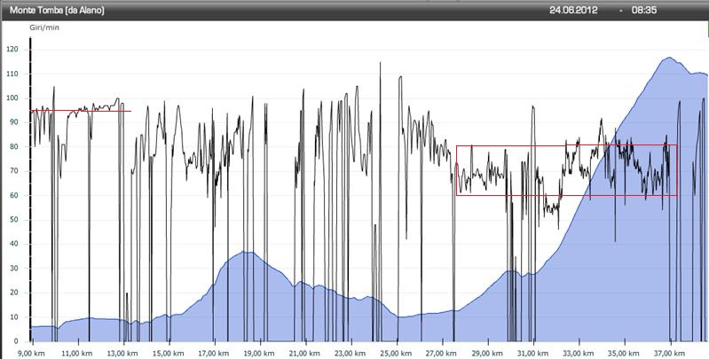

Infine una tiratina d'orecchi () sulla cadenza media di pedalata (57/min) veramente un po' troppo bassa!.... Naturalmente sto scherzando, in quanto ognuno ha la sua frequenza ottimale di pedalata che nel tuo caso evidentemente tende ad essere piuttosto bassa ... Magari potresti provare a tenerla più alta per vedere se in tal modo anche la VAM migliora ...
A titolo di esempio ti allego uno stralcio della mia ultima uscita sul Tomba dove si vede (linea rossa a sin.) che in pianura viaggio sulle 95/min, mentre in salita tosta (di circa il 9%) tengo una cadenza quasi sempre compresa tra le 60 e le 80/min (rettangolo rosso a destra).
Al primo punto avevo sbagliato termine: intendevo consumo (della batteria) e non potenza.
Al secondo, immagino che VAM sia metri di dislivello/ora: vuol dire che non sono poi così tanto in forma!
Il terzo è il mio cruccio, specialmente quando vedo le tue performance. Come dici tu, ognuno ha la sua frequenza ottimale, che potrebbe dipendere anche dal tipo di muscolatura. Comunque cercherò di lavorarci sopra. Grazie.
