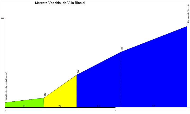

Arrivo dunque a Montebelluna e mi appresto ad affrontare la prima salitella ch mi porterà a Mercato Vecchio. Come si può vedere dal profilo si tratta di un'ascesa breve e soft, adatta per preparare un po' la gamba in salita

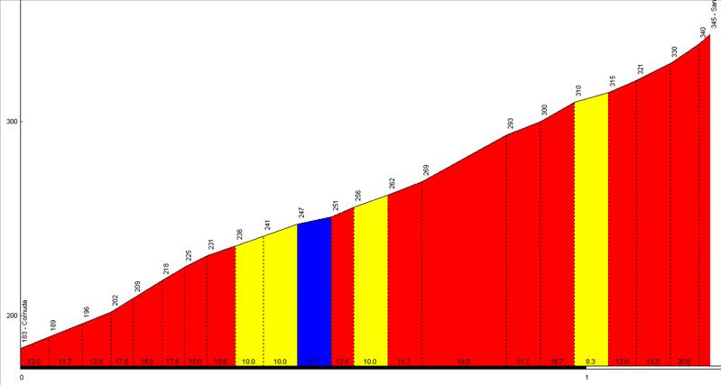

E' il Santuario di Madonna della Rocca che per essere raggiunto richiede il superamento di una salita al fulmicotone!!!
Come si può vedere dal profilo non è lunga, ma le pendenze sono veramente toste arrivando al 18-20%.
30,5 KB
Avendo precedentemente studiato l'altimetria, mi presto ad affrontare questa asperità inserendo immediatamente la 1^ marcia e l'assistenza media. Con questo assetto devo dire che riesco a procedere con un buon ritmo, oltre le più rosee previsioni, e perciò scollino su questo colle dalle pendenze terrificanti impegnandomi si a fondo, ma senza andare in affanno. Il merito credo che sia proprio della corta rapportatura che anche su queste pendenze mi consente di mantenere una pedalata sempre piuttosto agile, quasi sempre al di sopra della 75/min. Mentre salgo penso già alla discesa ripidissima che mi aspetta al ritorno e spero che non succeda la stessa cosa dell'ultima uscita ...

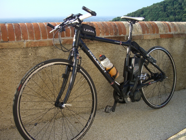

Blackmagic si è comportata egregiamente e si merita un bel primo piano

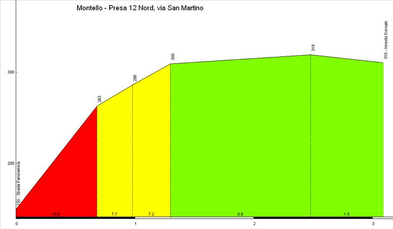

La mia prossima meta è ora la presa n. 12 da Nord del Montello, denominata S. Valentino. La scelta cade proprio su questa presa perchè il suo primo tratto rappresenta un buon test di salita in quanto qui le pendenze sono molto sostenute con tratti tra il 17 e il 18%.
24,18 KB
Anche qui mi appresto a salire con l'assistenza media inserendo la prima o la seconda marcia, mantenendo sempre una buona agilità. Rimango sorpreso della relativa facilità con cui riesco a superare il primo tratto molto ostico...

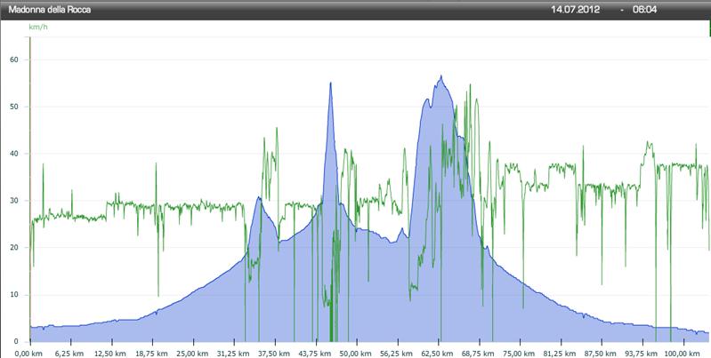

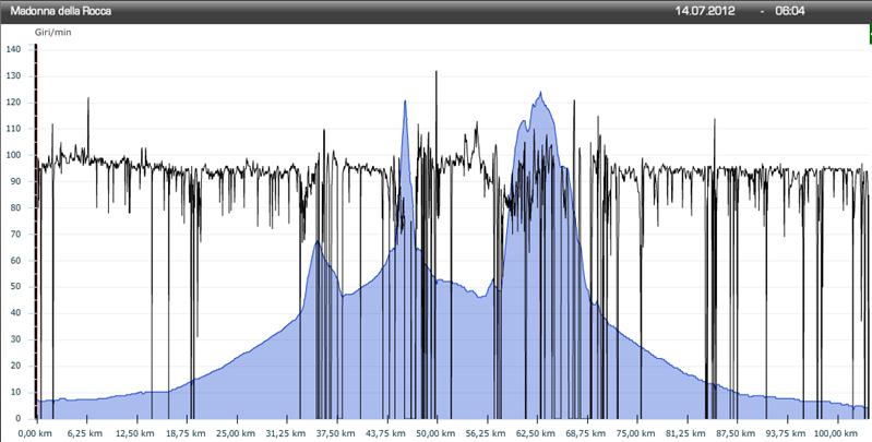

Questi i risultati del test in forma grafica:

Come si può notare da quest'ultimo grafico, la pedalata è sempre stata molto agile, anche nei tratti in salita: ottimo!
La media è stata di 92/min: questo è un dato che considero migliore della stessa velocità media finale che è stata di circa 28Km/h.

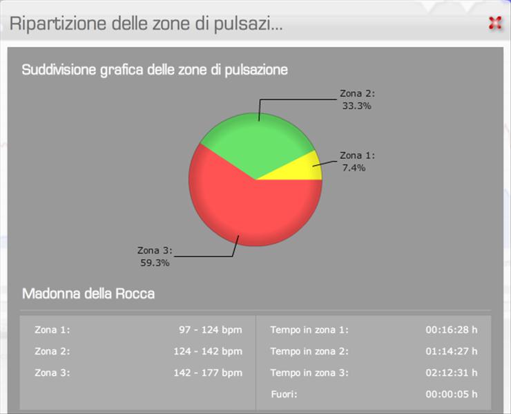

Qui il grafico della frequenza cardiaca che indica come nell'uscita l'impegno è stato complessivamente abbastanza elevato
