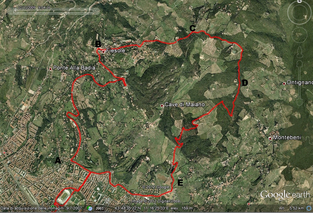

Approfittando della giornata a dir poco primaverile (a parte un leggerissimo vento di tramontana), stamani ho deciso di provare il percorso della corsa che farò a metà dicembre, la Firenze-Fiesole-Firenze, un classico per i podisti fiorentini!!
Ma visto che causa tendinite sono fermo da 3 settimane, non poteva esserci occasione migliore per salire in bici e testare il rendimento della mia bipa, su una salita discretamente impegnativa!
Tanto per cominciare, eccovi il percorso della gara, di 13/14 km, di cui il primo km pianeggiante, poi salita costante, seppur non ripidissima, per 6,5km, al termine della quale, dopo un breve tratto di saliscendi, inizia la discesa molto ripida che riporta verso Firenze.... La foto qua sotto illustra il percorso....

Per capire il comportamento della bici in salita, ho cominciato la salita a Fiesole con molta tranquillità (tratto A-B, lunghezza 4,4km con dislivello di circa 250metri, quindi con una pendenza media del 5.5%),usando rapporti mooolto agili, praticamente il percorso è stato fatto in terza, all'inizio, non disdegnando di mettere seconda ma anche prima nei momenti piu' tosti... Ovviamente la velocità era molto ridotta, ma sono arrivato in cima, alla piazza di Fiesole, senza aver minimamente il fiatone, anzi.... un po' sudato, certo, ma quasi perchè ero troppo coperto che per la fatica sostenuta..
Tempo di percorrenza per questa salita, poco piu' di 21minuti... Velocità media, se non ho sbagliato a calcolare, 12,5Km/h..
L'aspetto positivo, è essere arrivato senza fatica in cima a una salita che, come detto, non è ripidissima ma neppur banale, e soprattutto discretamente lunga....
