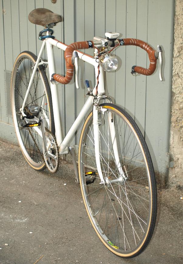

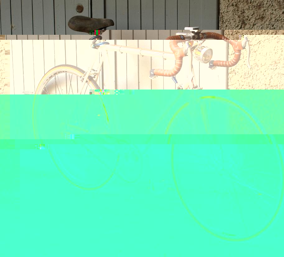

Alla fine dovrò ammettere che la signora che mi tamponò nella rotonda mi ha fatto un gran piacere!!!
Infatti come spiegavo ieri sulla discussione relativa appena ho cominciato a smontare la ruota posteriore si è innescata una serie di modifiche ineluttabili (una tira l'altra...)!
E il risultato è questo:
142,2 KB
167,53 KB
107,2 KB

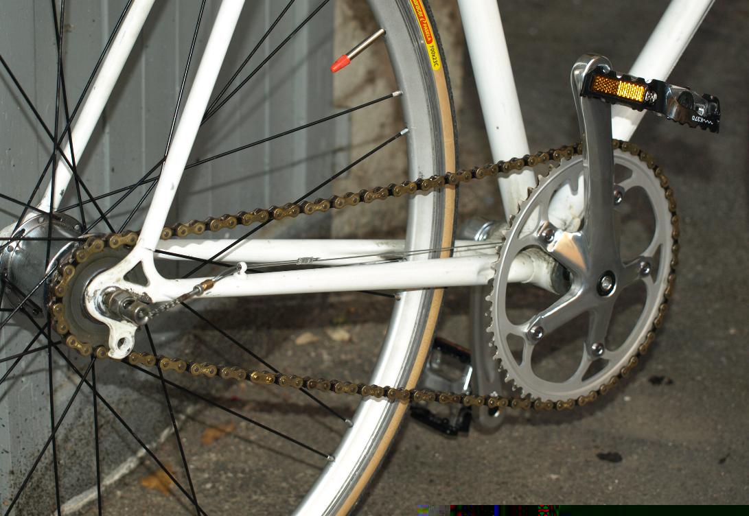

Particolare della trasmissione...
113,88 KB
I rapporti sono stati studiati e ristudiati: la scelta è ricaduta su un 52/18 ... piuttosto lungo in effetti ma ben riuscito per questa bici:
1ma 4,55 m ... ci si parte e si arriva fino ai 20 km/h - anche per leggere salite
2da 6,07 m ... è marcia da usare quasi sempre; ci si può anche partire ma solo in condizioni favorevoli ... ci si arriva fino a 30 km/h
3za 8,09 m ... è molto lunga, si usa con vento a favore, leggere discese o per riposare le gambe andando piano piano a 20... - se si riesce a tirare si arriva ai 40 km/h!!!

Whao! Devo dire che il vecchio manubrio mi piaceva da matti, ma
trovo notevole anche questa versione.
Invece a proposito della catena pensi di aggiungere un carter
o la lasci così? Complimenti.
P.

Il manuvrio è già prenotato per un'altra special che erediterà anche il freno a contropedale... magari da solo così la linea è pulitissima!!!
La catena rimane così a vista: un peccato coprirla!!! Eppoi i carter, i parafanghi... i portapacchi... son tutti accessori rumorosi!!!
Mentre a proposito di rumori anzi suoni... il vecchio Sturmey Archer in prima è silenziosissimo mentre in seconda e in terza ticchetta come una ruota libera: tic, tic, tic, tic, tic ... e se si va veloce
Tic tic tic tic tic...tictictictictic
Una poesia!!!

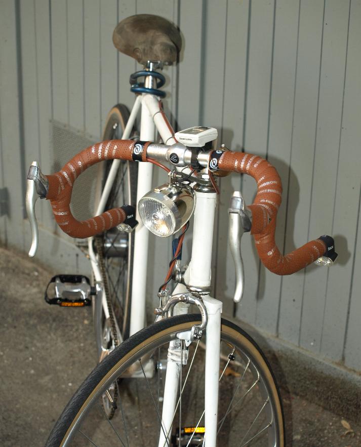

Aggiungo qualche foto dettagliata
79,44 KB
71,98 KB
20,24 KB
52,19 KB

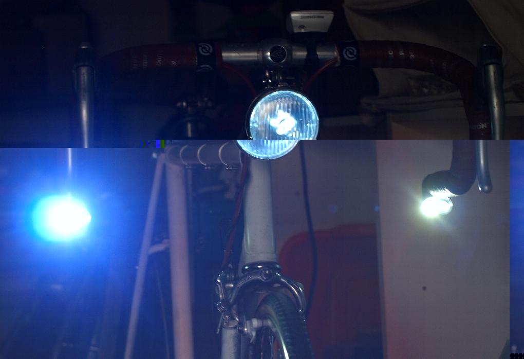

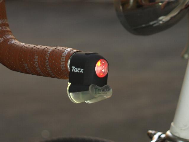

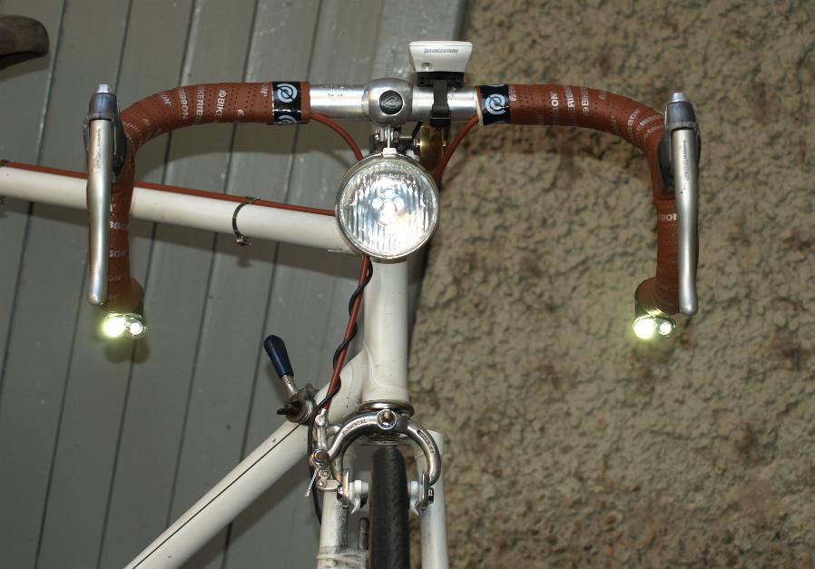

Questi sono i faretti led inseriti nel manuvrio: davanti luce bianca e dietro luce rossa... ma sorpresa: se si preme il tasto quando sono accesi parte un led giallo lampeggiante a mo' di freccia!!!!

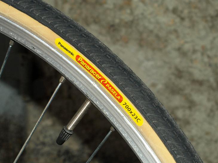

Ma i raggi neri al posteriore e i raggi color alluminio sulla ruota anteriore è una cosa voluta?
Yakopo
974 Messaggi
Inserito il - 17/07/2012 : 18:48:30  Mostra Profilo Invia a Yakopo un Messaggio Privato  Rispondi Quotando
nonsì... cioé i raggi della ruota posteriore sono quelli originali che erano montati sullo stesso cerchio (credo che siano anche un po' più robusti del normale); quelli anteriori erano quelli del tamponamento (raddrizzati! non ne ho perso nemmeno uno!!!).
Non lo faccio solo per risparmiare ma le raggiature me le arrangio a casa nel dopocena o nel week end e quindi cerco di usare i raggi che ho in quel momento senza fare calcoli su calcoli che poi tanto non tornano mai con la lunghezza veramente necessaria a raggiare la ruota!!!
La ruota anteriore infatti è raggiata con 4 incroci invece di 3...

Molto bella ,complimenti. E poi quelle lucente al manubrio sono uno spettacolo. Ma dove le hai trovate.

le lucette sono uno spettacolo
interessano anche a me
Yakopo
974 Messaggi
Inserito il - 26/07/2012 : 23:52:54  Mostra Profilo Invia a Yakopo un Messaggio Privato  Rispondi Quotando
donbike ha scritto:
bella davvero
complimenti
Le ho comprate in giappone, lo scorso febbraio durante uno dei miei peregrinaggi nei negozi di bici nipponici!!! sono cmq europee e in particolare olandesi: http://tacx2009.ilink2.nl/en/producten/extras/lumos/index.dot
non ho idea chi li possa avere qui in italia!!!!!

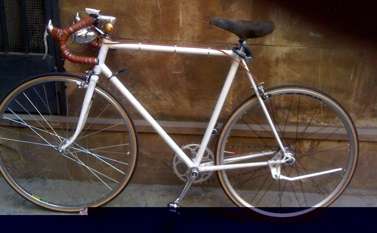

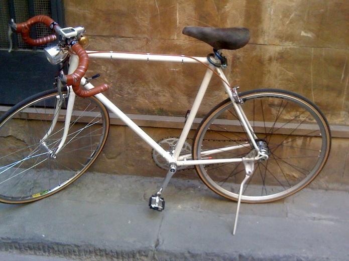

Una piccola concessione al confort... infatti appena sceso di bici cercavo sempre un angolo dove appoggiarla!!!! e non sempre lo trovavo...
58,82 KB
tantopiù che una volta chiuso non ha una linea tanto brutta...
57,6 KB
