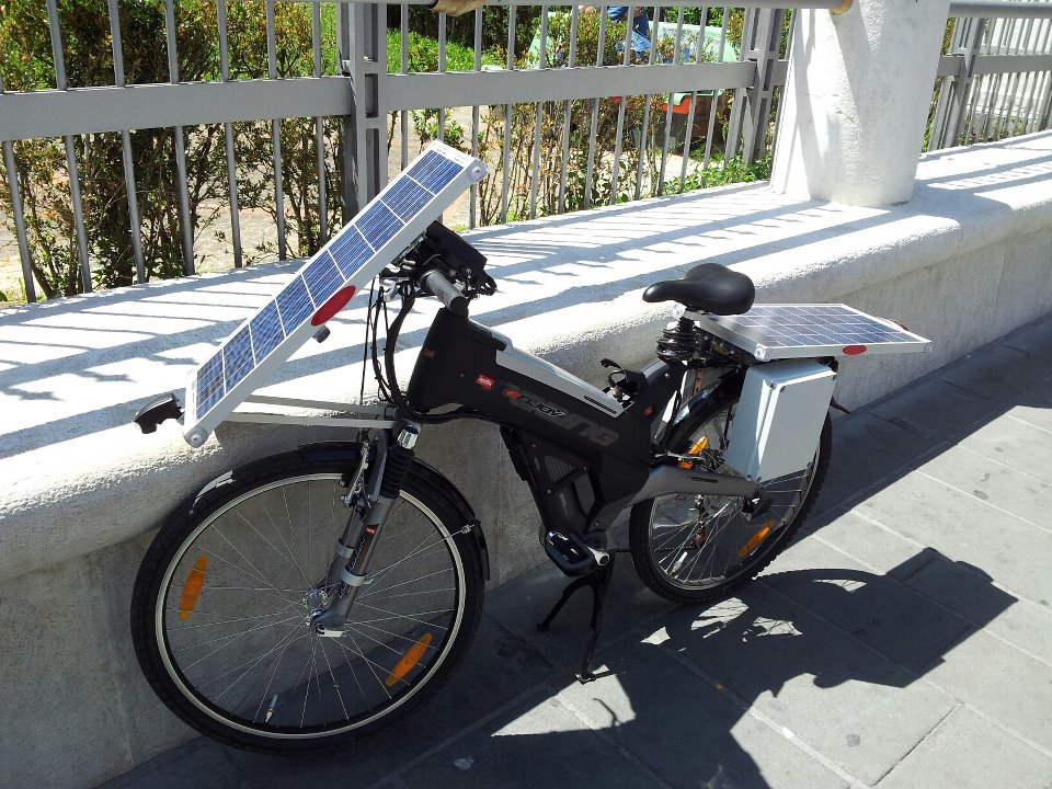

Rotolone
1256 Messaggi
Inserito il - 27/11/2013 : 16:29:53  Mostra Profilo Invia a Rotolone un Messaggio Privato  Rispondi Quotando
bedexx ha scritto:
A proposito di "energia dal nulla", tempo fa in Alto Adige ho visto un ciclista su e_bike che aveva installato sul portapacchi (sopra la batteria) un pannello fotovoltaico forse anche da 10 watt (a occhio). Certo che non basta a ricaricare la batteria ma sufficiente ad allungare la sua autonomia.
tipo questa....
http://www.jobike.it/Public/data/LUPO51/2012519173214_149489_189351534521758_100003407397027_273391_1826292770_n.jpg
Raleigh STOKER DD
Raleigh Dover DELUXE 7
octopus
924 Messaggi
Inserito il - 27/11/2013 : 19:28:59  Mostra Profilo Invia a octopus un Messaggio Privato  Rispondi Quotando
bedexx ha scritto:
...un pannello fotovoltaico forse anche da 10 watt (a occhio). Certo che non basta a ricaricare la batteria ma sufficiente ad allungare la sua autonomia.
purtroppo i dati di targa dei pannelli sono sempre col sole a picco.
quindi fai un 10w in 3 ore di gita, perchè ti giri, stai all'ombra... beh è 1km di prolungamento autonomia ad essere generosi.
per le utenze tipo luci/gps ok, ma è veramente pessimo da vedere... purtroppo
