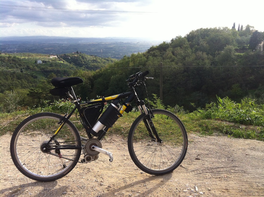

Buonasera ragazzi!
Volevo darvi notizie sulla mia Scott elettrizzata col kit motore centrale GNG che tempo a dietro mi aveva dato tanti patimenti, ma che ora va che è una bellezza! ;)

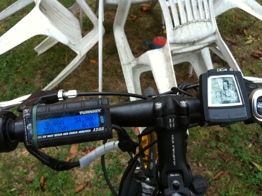

L'altra settimana ho fatto un bel giretto, per un totale di 114 km e 350Wh utilizzati. Ho pedalato molto perché avevo paura di trovarmi lontano da casa e troppo stanco per tornare, il giro è stato:
Il giro è stato Signa-Ginestra fiorentina-Montelupo-Empoli-Lamporecchio-Monsummano terme-Montecatini Terme-Montecatini Alto-Serravalle Pistoiese-Pistoia-Prato-Campi Bisenzio.
Ho utilizzato un assistenza moderata, di circa 80-100W, ma che si è rilevata molto importante per mantenere la velocità senza stancarsi. In salita sono arrivato anche a 200W, visto che l'obiettivo era non stancarsi in modo eccessivo.
La bici è stata perfetta, non ha dato una rogna, e mi sono trovato a montecatini alto che avevo ancora 200Wh disponibili. Inutile dire che ero stanco e che da pistoia a casa (circa 30km) sono tornato utilizzando tutto ciò che è rimasto di batteria (consumando 150Wh), e rimanendo con 50Wh scarsi a casa.
Ho messo i pedali con gli attacchi da bici da corsa, poiché la pedalata è molto più efficiente rispetto ai pedali normali.
Considerando le discese il consumo medio è sempre stato di 4Wh/km. Ripeto: se non avessi avuto il motore non ce l'avrei fatta a fare tutta questa strada, l'assistenza di 80W per me faceva la differenza.
Giusto a scopo informativo ho visto che utilizzando solo il motore consumo 8Wh/km viaggiando a velocità interessanti (media di 25km/h), e stasera ho percorso 10km esatti andando al massimo consumando 120Wh, quindi 12Wh/km.
Il tutto ripeto, UTILIZZANDO UN MOTORE A SPAZZOLE.
Sono molto soddisfatto, e non lo cambierò con un cyclone. Adesso ho intenzione di dotarlo di una seconda batteria da 36V 11,6Ah da mettere in parallelo sul portapacchi, così da avere percorrenze veramente elevate.
Saluti! E ricordate, scrivo pochissimo ma leggo tuuuuutto! Ma proprio tutto! ;)

a ruota sollevata cosa consuma il motore?

Eccomi! Ho appena provato perché non ricordavo bene. In quarta marcia al max dell'acceletatore consuma 50w con una tensione di 41.7v e 1.2A. :)
