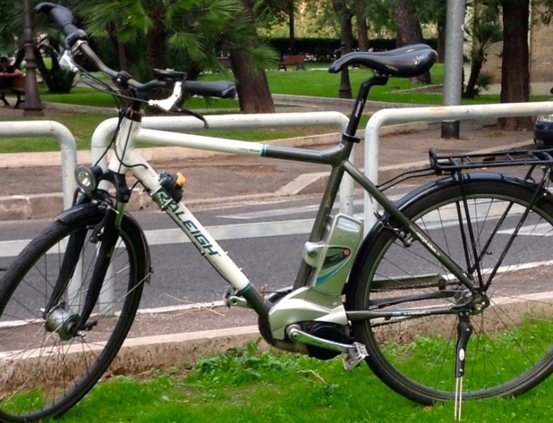

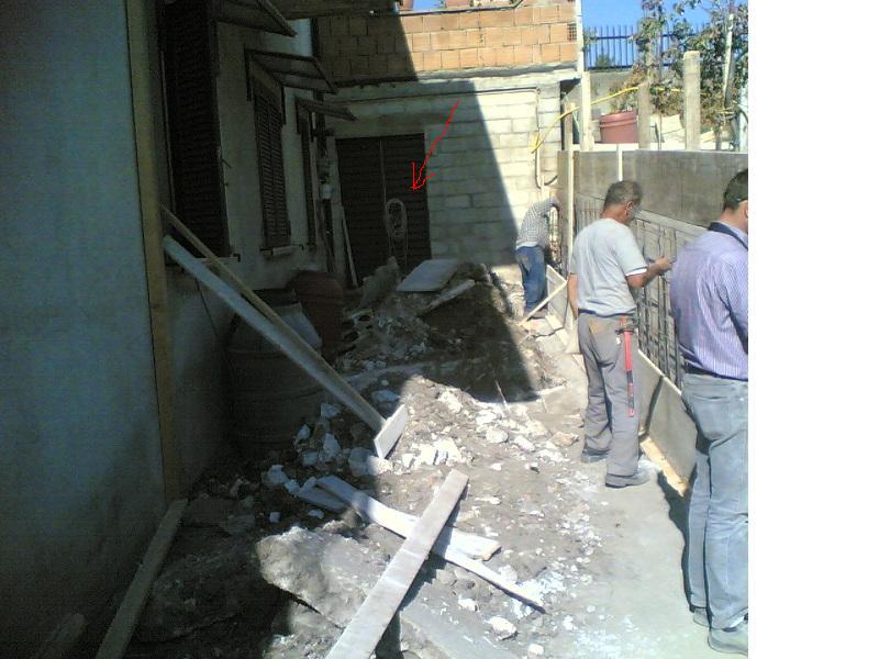

Domenica dopo aver parcheggiato la "nuova bici" in garage, pensavo al percorso da fare il lunedi mattina per raggiungere l'ufficio e programmavo la giornata. Al mattino, partenza con lo scooter per portare mio figlio a scuola, poi, rientro per pranzo e ripartenza in bipa con rientro serale moooooolto lungo per commissioni varie che avrei opportunamente inventato. Ma lunedi al rientro a casa per pranzo trovo la sorpresa, la ditta che attendevo da mesi per iniziare i lavori di recinzione e pavimentazione aveva deciso di presentarsi senza preavviso ed io non ho avuto il tempo di tirare fuori la bici dal garage ed ora con queste bellissime giornate sono costretto a sfogare la mia rabbia o meglio delusione sulla tastiera. Ma, ho deciso, questa notte, armato di torcia la tirerò fuori e vaiiiiiiii............ semprechè non mi arrestino per furto con scasso.
74,24 KB
Dimenticavo, la mia bici
134,18 KB
Raleigh STOKER DD
Raleigh Dover DELUXE 7

Ci sono riuscito.
Ieri sera, aiutato da mio figlio che mi faceva da palo e senza torcia, con il chiarore della luna, ho atteversato il percorso di guerra e raggiunto il garage tirando fuori la bici, un'avventura. Ad un certo punto mentre armeggiavo per centrare il buco della serratura, eccoti la sirena, i cani hanno iniziato ad ululare, mia moglie dall'interno che gridava la cena è pronta ed io colto da un attimo di smarrimento ho pensato, vuoi vedere che BENGI ha fatto la soffiata. Ed invece no, era solo un'ambulanza ed io, dopo una leggera cena sono partito per un mini giro per il centro del paese, provando le salite più dure e traendo la conclusione che, con il mio peso, se posso è meglio evitare quelle ripide perchè ci sono solo due possibilità o scoppio io o scoppia il motore.
Nella fretta di "fuggire" non ho fatto delle foto, ma questo fine settimana, prometto, faro un resoconto dettagliato.

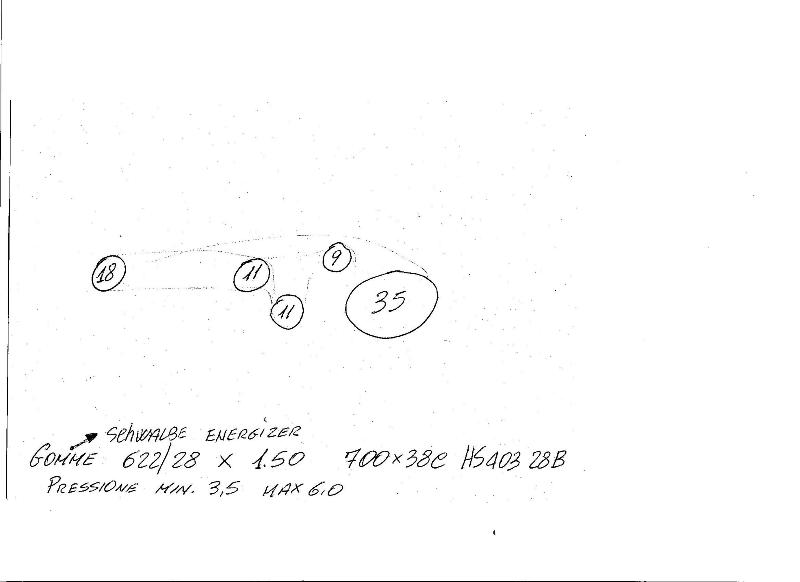

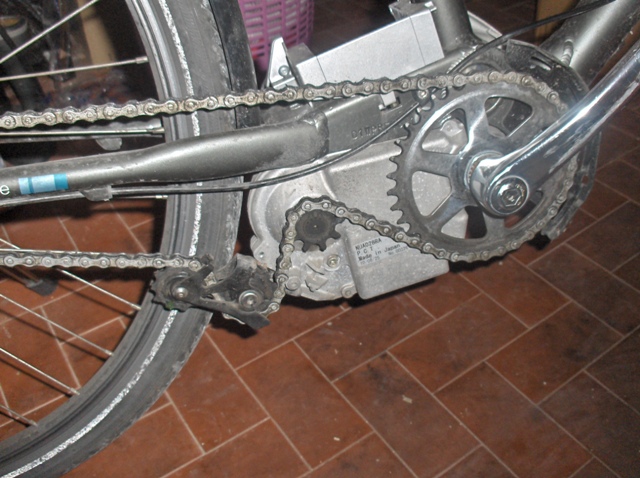

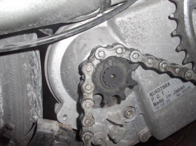

Poi se vuoi mi dici bene che corona, pignone motore e pignone Nexus ha la tua bipa (oltre alle dimensioni di gomme e cerchi) e ti posto una tabella dove potrai vedere bene il range di assistenza del motore e quindi ottimizzare al meglio l'uso della tua bella bipa (che è la gemellina della mia Cindy)
Premesso che l'utilizzo della bipa in questi primi giorni mi ha soddisfatto per quanto concerne le salite da affrontare, riporto, nelle foto e immagini sottostanti alcune caratteristiche della mia bici, certo che mi consiglierai al meglio.

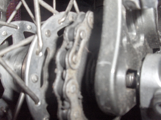

Avrei bisogno inoltre di alcune dritte per la pulizia della bici a partire dalla catena che mi sembra quella più bisognosa di un intervento di manutenzione.
Gli interventi che ho programmato sono:
1) installazione di uno specchietto retrovisore;
2) acquisto di un ciclocomputer (ok sigma);
3) acquisto di una seconda batteria (previa verifica che eseguirò , pioggia permettendo, nel fine settimana;
154,43 KB
130,44 KB
110,19 KB
108,64 KB

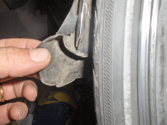

un ultimo consiglio, la bici ha il paraspruzzi rotto, lo incollo con.... oppure...
131,32 KB
30,7 KB

9059 Messaggi
Inserito il - 26/10/2012 : 22:08:14  Mostra Profilo Invia a claudio02 un Messaggio Privato  Rispondi Quotando
16-12-35
Rotolone
1256 Messaggi
Inserito il - 26/10/2012 : 22:44:07  Mostra Profilo Invia a Rotolone un Messaggio Privato  Rispondi Quotando
16-12-35
Ti sei dimenticato di dirmi su quale ruota

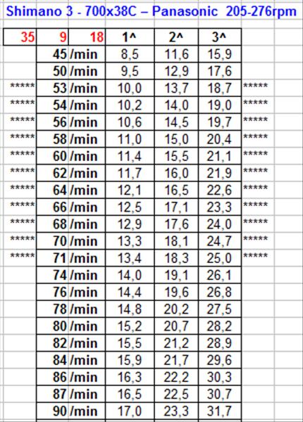

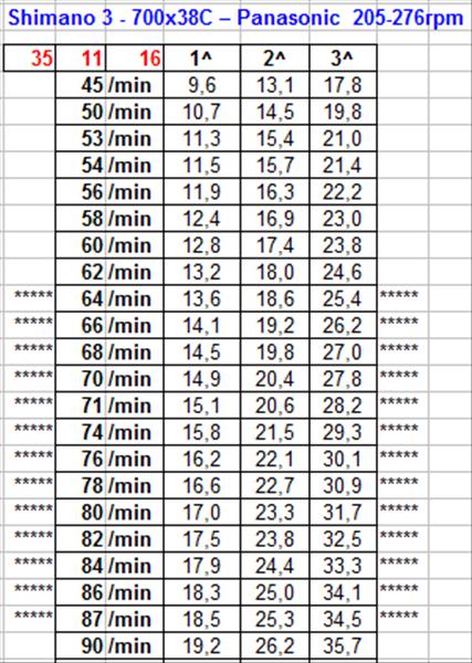

Il Pana che ha la tua Dover è un 276 giri.
In configurazione attuale la tua bipa si comporta così:
71,66 KB
Come si può vedere il range di assistenza è (asterischi al margine) tra le 53 e le 71/min. Si tratta di cadenze piuttosto basse in quanto normalmente - anche pedalando con tranquillità - la pedalata è naturalmente un po' più agile, anche se questo dipende molto dallo stile personale.
Diciamo che in linea di massima sarebbe opportuno viaggiare sempre agili per non affaticare articolazioni e muscolatura.
L'assetto ottimale della bipa (corona-pignone motore-pignone al mozzo) è sempre abbastanza soggettivo e dipende anche dal tracciato (pianeggiante, vallonato o con salite impegnative) che si fa abitualmente. C'è da dire poi che il Pana è molto allenante quindi una configurazione che inizialmente sembra andare bene, magari dopo un paio di mesi si potrebbe rivelare inadeguata appunto perchè nel frattempo ci siamo ben allenati pedalando sulla nostra cara bipa.
In ogni caso il mio consiglio è quello di passare al pignone da 11 per rendere la pedalta più agile. In questo modo il range di assistenza passa da 45-71/min a 64-87/min che a mio avviso è ottimale per un uso quotidiano su tracciati pianeggianti o vallonati. Non va troppo bene se hai salite ripide (salvo che queste non siano solo delle brevi rampe).
Volendo poi incrementare anche la velocità massima si potrebbe passare dal pignone al mozzo da 18 a quello da 16.

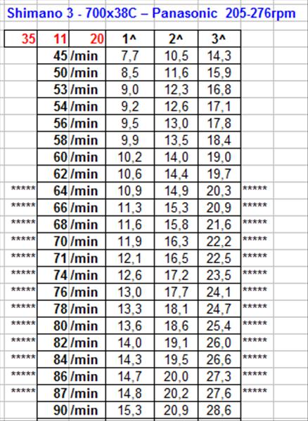

In questa tabella ho riportato la situazione in configurazione 35-11-16 (corona-motore-mozzo)
72,37 KB
La configurazione 35-12-16 di CO2 la vedo un po' troppo spinta per un commuting quotidiano, ma più adatta ad un uso sportivo della bipa su tracciati pianeggianti (o quasi)

Grazie Bengi per le tabelle, le ho salvate e stampate. Comunque al momento la bici la tengo cosi come, anche perchè, la pianura che tu fai per avvicinarti ai monti io me la sogno.
Io abito in un paese di collina dove per vedere un pò di pianura dovrei girare sul terrazzo di casa....e ho detto tutto.
In ogni caso provvedo ad acquistare il pignone da 11 perchè vorrei comunque provare la differenza e confido nel buon DIPIGI che mi indichi dove acquistarlo.

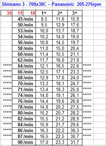

Inserito il - 27/10/2012 : 15:55:10  Mostra Profilo Invia a Bengi un Messaggio Privato  Rispondi Quotando
Ecco la 35-11-18 ... però secondo me così andresti a penalizzare un po' troppo la salita ...
