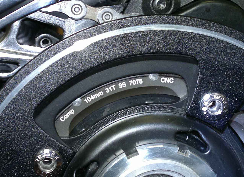

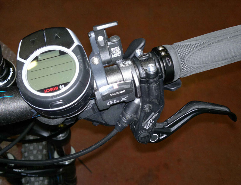

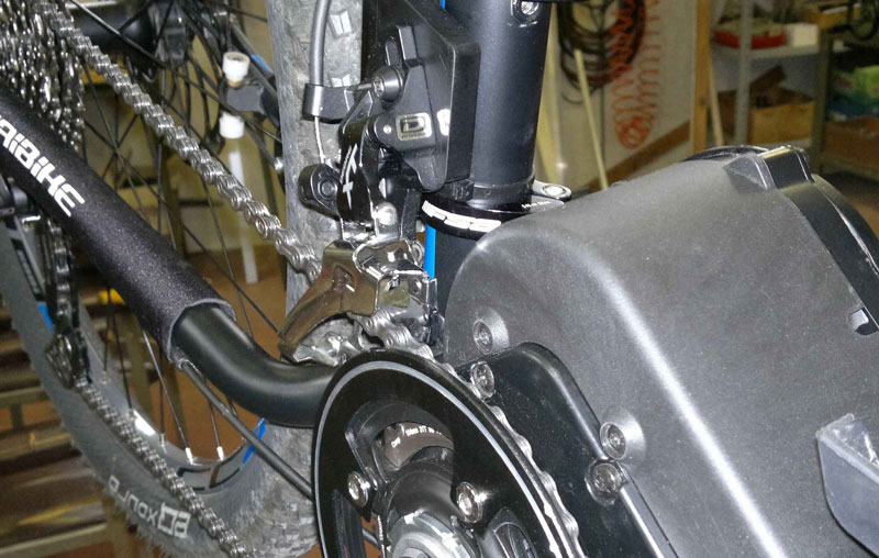

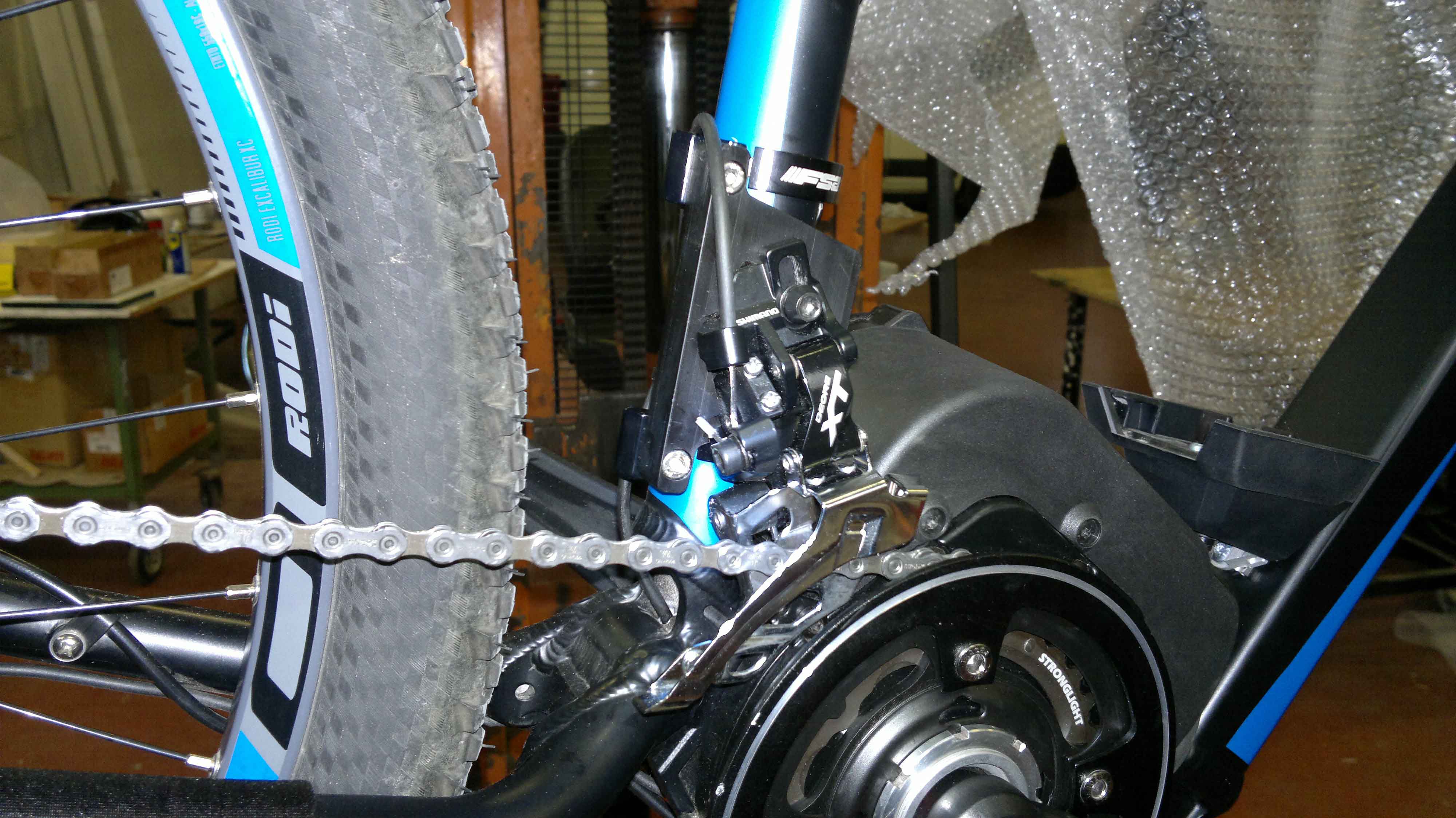

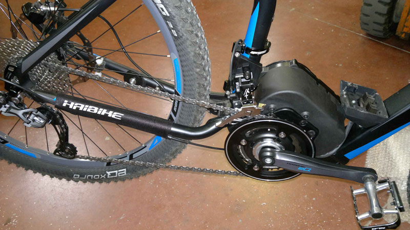

Grazie alla bellissima staffa dell'amico NICOT (che ringrazio) ho finito di montare la doppia corona con relativo deragliatore. La corona più piccola è da 31 D mentre quella più grande è l'originale da 38D.
Obbietivo raggiunto: Doppia corona e Demoltiplica.
Farà gola a qualcuno?.......
Non vedo l'ora di provarla, qui c'è una nebbia!!!!!
Buon fine settimana a tutti

Bel lavoro Stefano. La corona da 31 funziona bene? e sei riuscito anche a rimettere la copertura per non sporcarti i pantaloni!
Inserito il - 03/11/2012 : 14:13:16  Mostra Profilo Invia a Bengi un Messaggio Privato  Rispondi Quotando
Ottimo Stefan!
Allora, se non ho capito mle, ora la tua configurazione è:
- doppia con 31-38;
- cassetta 11-36.
Quindi hai un'estensione di circa il 400% che direi che va benissimo!
Il tuo rapporto più corto ha un coeff. di sviluppo di 0,86 che significa uno sviluppo metrico su ruota da 26" pari a circa 1,8metri...
Ottimo per il ripido...

Bengi confermo cassetta e corone.
Grazie del calcolo... mi mancava!
Ciao!
