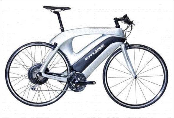

la EH line questa?
a parte il prezzo (6500€) ce la vedi una signora in sa faldetta...
