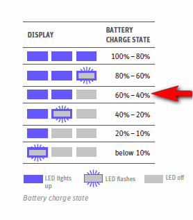

Riguardo al display:
Questa è l'attendibilità:
19,64 KB

per i led faccio riferimento a quelli presenti sulla batteria, che essendo 5 e non prevedendo posizioni intermedie (led lampeggianti) forse sono di lettura più immediata... quelli ai comandi ne avevo 2 accesi, il terzo aveva smesso di lampeggiare da qualche km.
Strana invece l'immagine che hai trovato, non considera le posizioni intermedie (tipo due led fissi ed uno lampeggiante...) io sul manuale del tuo link ho trovato questa (ho segnato con una freccia il livello della batteria a fine percorso)
