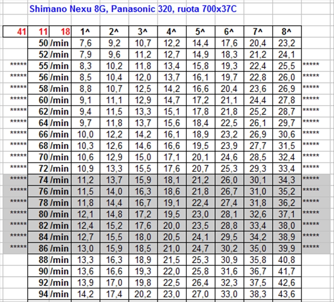

Inserito il - 09/09/2013 : 06:33:48  Mostra Profilo Invia a Bengi un Messaggio Privato  Rispondi Quotando
41-9-23 è la configurazione classica del Pana 320 con Nexus 8G e ruote da 28".
@Claudionzo, se vuoi settare a dovere la tua bipa, dovresti innanzitutto procurarti un computerino da bici col cadenzimetro.
Io stesso e molti altri forumisti per un uso normale quotidiano ci siamo trovati bene con questo che ha anche un costo abbastanza contenuto e funziona egregiamente:
http://www.bike-discount.de/shop/k1058/a86574/bc-16-12-sts-cad.html?mfid=8
... ma ce ne sono tanti altri.
La configurazione che hai ora sulla tua bipa (41-11-18) è riassunta in questa tabella dove ho ipotizzato delle gomme da 37
420,13 KB
Qui si vede come il range di assistenza vada dalle 55 alle 86/min (zona con gli asterischi ai margini della tabella).
C'è da notare però che il Pana 320 in questo caso inizia a ridurre l'assistenza già dalle 73/min (zona grigia della tabella). Il che significa che pedalando oltre questa cadenza, non si ha più il pieno aiuto del motore, ma una riduzione progressiva dell'assistenza fino allo stacco totale a circa 86/min...
Se si vuole avere una piena assistenza del motore a regimi più alti, occorre passare al pignone da 12.
Per quanto riguarda la protezione del motore in salita, c'è da dire intanto che il Nexus 8G ha un range di circa il 300% che è buono ma non ottimale (corrisponde circa a quello di una classica cassetta da 11-34). Ne consegue che con un cambio di questo tipo occorre fare una scelta e cioè se privilegiare la salita o gli allunghi in piano...
L'impostazione attuale della tua bipa con corona da 41 sarebbe più da pianura anche se - volendo - con un adeguato pignone al Nexus si possono affrontare salite impegnative (perdendo però molto in piano).
Comunque si può sempre trovare una situazione di compromesso ...
Una soluzione alternativa potrebbe essere l'installazione di un bell'Alfine 11G che aumenterebbe il range di rapporti di oltre il 30% (si passerebbe dal 300 al 400% circa!).
Per qunto riguarda la protezione che scatta frequentemente in salita, i modi per ovviarla sono due:
- si evita di usare l'assistenza massima (riducendo la velocità);
- si pedala con un rapporto più corto mantenendo una cadenza più alta.
Così facendo non dovresti più incappare nella riduzione di assistenza per intervento della protezione.
A proposito di questo c'è da notare che la protezione in salita scatta quasi sempre per due motivi:
- protezione meccanica: si sta spingendo troppo forte sui pedali e il torsimetro va a fondo scala (caso abbastanza raro). Questa situazione si può presentare anche dopo pochi metri di salita ripida;
- protezione termica: si sta salendo con un rapporto troppo lungo a bassa cadenza di pedalata facendo lavorare il motore a regimi troppo ridotti dove c'è un notevole decadimento del rendimento e una forte dissipazione dell'energia in calore che fa aumentare la temperatura. Questa situazione (più frequente) si presenta normalmente dopo alcuni minuti di salita.
Concludendo, prima di darti dei consigli, vorrei conoscere esattamente qual è la tua cadenza ottimale di pedalata in piano, perchè da questo consegue tutto il resto.
(Dire circa 80/min senza una rilevazione, è troppo approssimativo...)

Inserito il - 09/09/2013 : 16:38:16  Mostra Profilo Invia a Bengi un Messaggio Privato  Rispondi Quotando
Da quanto hai scritto, mi sembra che sei abbastanza allenato.
La configurazione attuale (considerando la tua frequenza di pedalata sulle 80/min) ti consente di economizzare molto la batteria (specie se riesci a mantenere alta la cadenza anche in salita), ma così il motore ti aiuta meno di quello che potrebbe...
Se vuoi avere maggiore spinta dal motore potresti provare un pignone da 12 ...
Per quanto riguarda le salite, bisognerebbe capire che pendenza hanno, in modo da valutare se sia il caso di accorciare un po' la rapportatura in modo da agevolare l'agilità di pedalata scongiurando così il blocco del motore che va in protezione...
E ricorda che il Pana va usato sempre col piede di velluto: niente spinte esagerate sui pedali o accelerazioni repentine, ma il tutto deve avvenire con gradualità e soprattutto con rapporti sempre abbastanza corti in modo da mantenere sempre alta la cadenza di pedalata!
Tanto per darti un'idea, attualmente anche su salite del 10-11% cerco sempre di non scendere mai sotto le 75/min perchè così ho visto che il motore gira bello allegro e dà una spinta notevole senza surriscaldarsi.
Mentre sui tratti con pendenze moderate (6-7%), viaggio quasi sempre tra le 85 e le 90/min ... Inizialmente sembra impossibile, ma poi con un po' di allenamento si vede che la cosa è fattibile ed è molto proficua sia per il motore che per le gambe!
