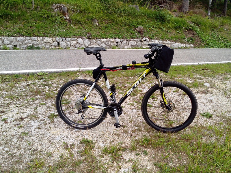

Inoltre, avendo l'occasione di provare una MTB di un amico kittata con Bafang BPM posteriore ed essendo contemporaneamente la mia haibike ai box causa raggio rotto, ho voluto toccare con mano se anche un kit relativamente economico, montato su bici con componenti economici e pedalato da persona senza allenamenti specifici, potrebbe permettersi di affrontare percorsi montani suggestivi e spettacolari come ad esempio la maratona delle dolomiti .
Ecco il mezzo:
Una mtb Scott entry level con freni a disco meccanici appena sufficienti e un'orrenda forcella suntour che di buono ha solo che si puo' bloccare. Cambio posteriore Acera a 8 rapporti e deragliatore anteriore SIS . Il motore è un BPM posteriore etichettato 500W 48V, ma alimentato a 36V con centralina 7Ah continui e 15 di picco. La velocità massima è a codice tra 25 e 26 km/h .
Alla batteria originale da 11 Ah, aggiungo in borsa anteriore una delle mie che attualmente è in grado di erogare 18,5 Ah .

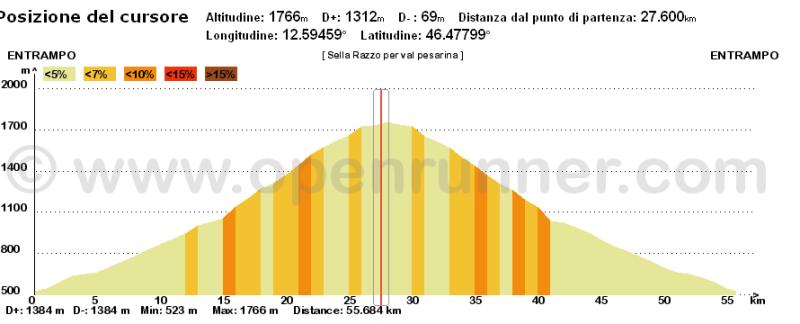

Ecco l'altimetria andata-ritorno, risale una valle chiusa e non è proprio sempre salita ha anche qualche breve tratto di discesa di cui tenerne conto al ritorno :
36,66 KB

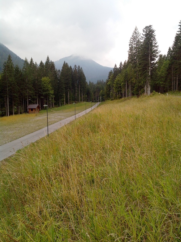

Mi sembra di volare, in poco tempo raggiungo quelle che d'inverno sono delle note piste da fondo, cio' significa che sono già salito un bel po' . Ma da qui in poi, la salita s'indurisce un po' e la media comincia a scendere tra i 21 e 22 km/h.
253,06 KB

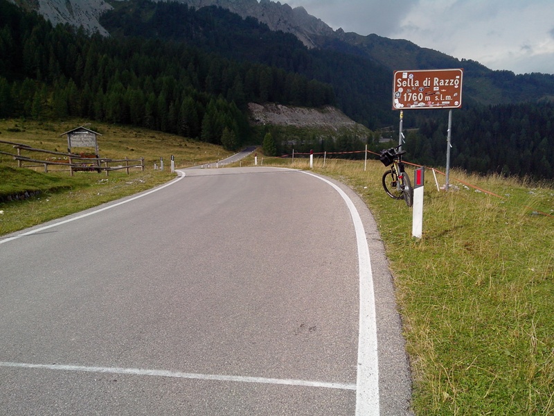

Ed eccomi alla Sella Razzo, c'e' anche l'immancabile riga del gpm .
La media è notevole: 22km/h, ma guardo i consumi e capisco che le prossime salite dovro' essere più parsimonioso (superati i 400W/h).
Il motorello è andato alla grande fino qui, nessun surriscaldamento (neanche della centralina), solo qualche rumore da raganella degli ingranaggi .

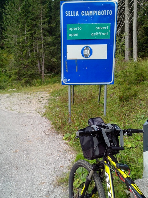

Comunque sia, tra lo sguardo sbalordito di qualche cacciatore eccoci all'immancabile e inequivocabile riga sull'asfalto, siamo in cima a forca di pani, con qualche patema, ma è fatta anche la seconda salita !!!
186,58 KB
Quassù non c'e' niente di che da fotografare, solo bosco e un bel sentiero che se avessi la mia haibike, magari mi cimenterei, ma oggi no, niente offroad

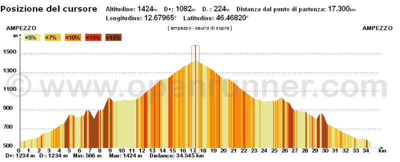

Adesso manca l'ultima salita che dovrebbe portarmi a Sauris, è meno lunga della prima, ma un po' più cattiva soprattutto nel finale.
Non riesco a capire se sono cotto o no, non mi sento infatti stanco, ma pare che le gambe non diano più molto contributo.
48,93 KB

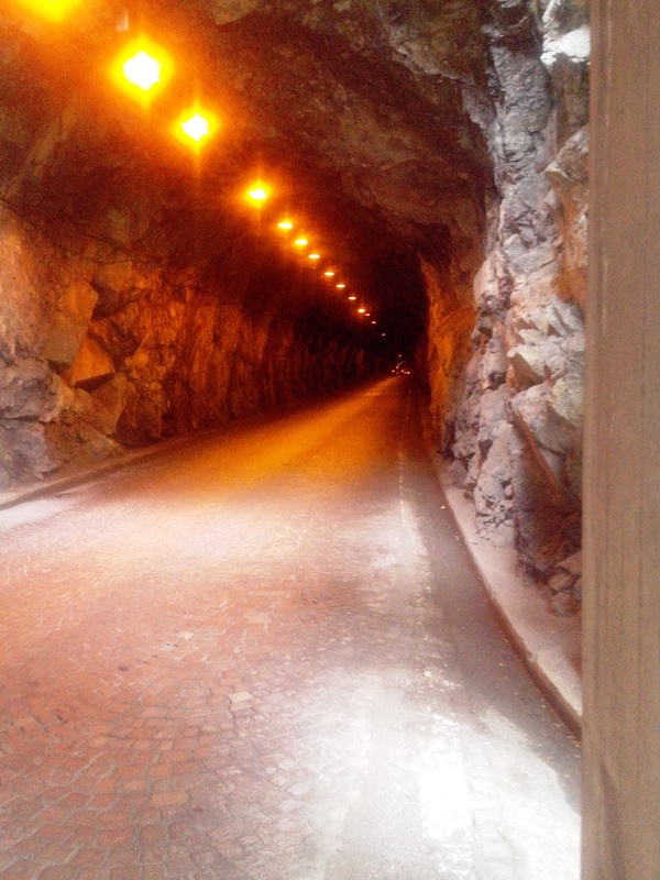

A parte lo spavento, ovviamente nelle gallerie e sotto il roccione saltano tutte le rilevazioni GPS, che alla fine si mangerà ben 7 chilometri rispetto al ciclocomputer e diverrà inutilizzabile per i calcoli altimetrici.

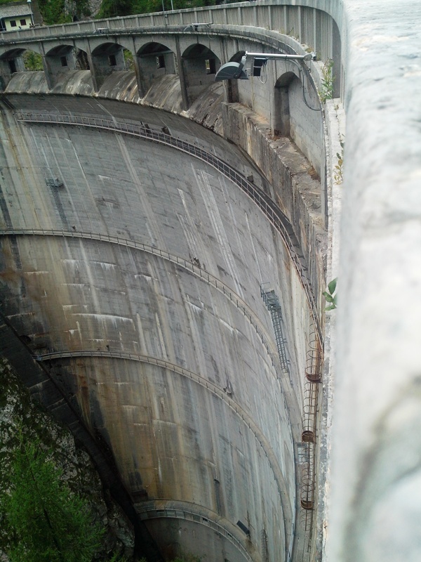

Ma ecco che l'uscita dell'ultima galleria mi ripaga con la vista del lago e della diga di Sauris, obbligatoria una sosta !
193,63 KB

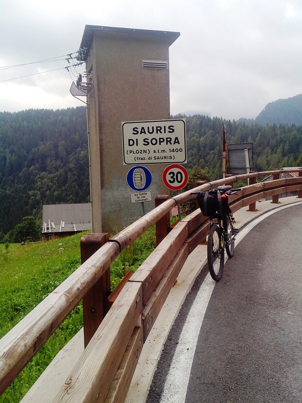

Il giro del lago è praticamente in discesa, poi ancora 2 strappi, uno per arrivare a Sauris di Sotto:
221,44 KB
e uno per arrivare a Sauris di Sopra:
215,67 KB

Dopo una faticaccia del genere, spero almeno che ti sia fermato ad apprezzare il fantastico Prosciutto a Sauris!

Complimenti Job, impressionante la diga e molto bello tutto il resto... certo che se col tempo siamo già messi così...

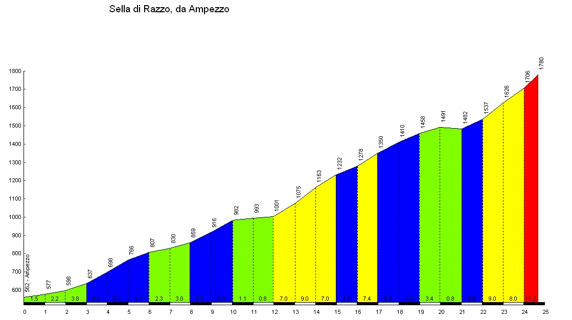

Inserito il - 10/09/2013 : 13:44:12  Mostra Profilo Invia a Bengi un Messaggio Privato  Rispondi Quotando

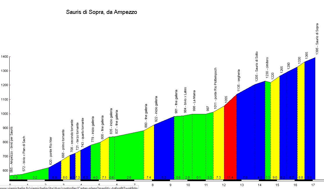

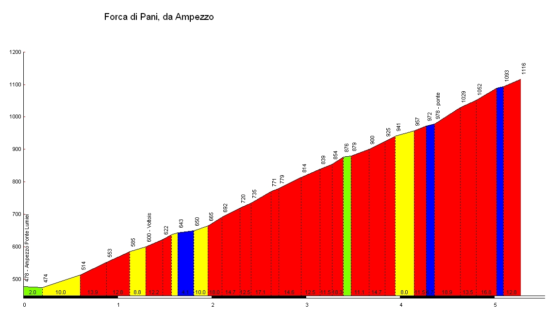

Complimenti Job per la bella sgroppata!
Temo però che i dati di openrunner siano parecchio sballati...
Da salite.ch risulta infatti:
173,71 KB
193,34 KB
222,49 KB
Mancherebbero all'appello ben 300m di dislivello!
Quindi, mi dispiace ma
NIENTE BREVETTO!
Dovrai ritentare!

@Bengi:
Hai ragione, ho provato a riguardare il tutto: dove Openrunner dà i numeri è proprio guarda caso, dove ci sono le gallerie di Sauris, ovvero dove io ho perso il segnale gps. Nel grafico si vedono discese vertiginose che assolutamente non esistono.
Io ho senz'altro fatto oltre 3000 metri perchè il dislivello segnato da salite.ch è la semplice differenza tra punto di arrivo e punto di partenza, ma come scrivo, la salita a sella di Razzo (e un poco anche quella di Sauris), in mezzo, presenta delle discese anche ripide, tanto è vero che tornando giù ho dovuto accendere il motore in più punti e il mio percorso risulta più lungo del loro, non so perche'.
Poi, anche la salita a forca di Pani in salite.ch partono dal ponte sul Lumiei, invece io sono partito da Ampezzo città, quindi c'e' un dislivello negativo in più di oltre 100 metri che al ritorno era salita ovviamente . In fine, non pago, sono andato a vedere come era la salita che va al passo Pura (almeno 200 metri di dislivello), pero' non posso dire su questo tratto quanto ho consumato nè la media , quindi, confermo l'imbrevettibilità .

Inserito il - 11/09/2013 : 17:58:25  Mostra Profilo Invia a Bengi un Messaggio Privato  Rispondi Quotando
@Job, concordo: Openrunner spesso dà i numeri.

@Bengi:
Ho provato il tracciato con tracks4bikers.com di cui in rete parlano bene, ma fa anche peggio. Mentre la seconda salita, tolto il pezzo in più che ho fatto io, openrunner è praticamente in sintonia con salite.ch, quindi sono proprio le gallerie o dove il gps non prende che li fanno saltare. Nemmeno salite.ch è la bibbia, ogni tanto trovo errori anche non da poco, sulle salite meno conosciute che sono dalle mie parti . E ci sono anche strafalcioni, a titolo d'esempio, se facessi la salita di Montelovesco, secondo salite.ch con la pendenza media che ha, il brevetto viene facile
Ma alla fine, quello che conta è farsi un'idea e preferisco che il software esageri un po' e basarmi su quello per calcolare i consumi piuttosto che mi nasconda salitelle intermedie non previste .

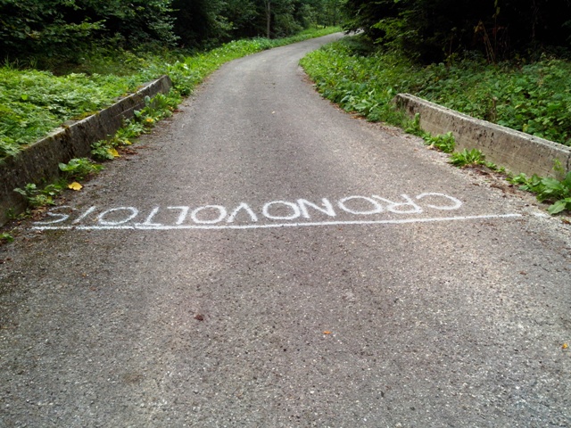

Sulla salita di Voltois lo scorso 21 luglio si è corsa la prima ciclo-cronoscalata con partenza dal ponte sul Lumiei per 5.100 metri.Il vincitore ha impiegato 24 minuti e 42 secondi.La classifica è su Voltois.it.
