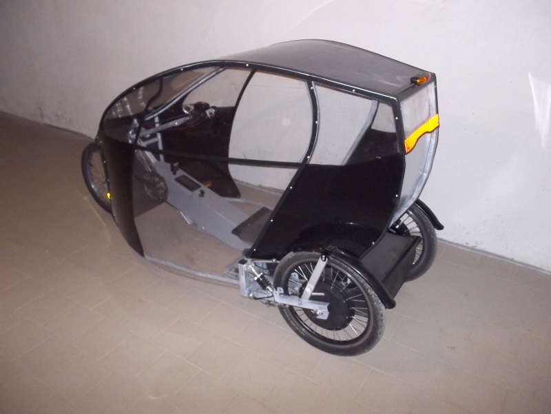

Remora:se i raggi che si erano rotti erano quelli del kit nine continent non si può certo dire che siano di scarsa qualità. Anch'io uso kit nine continent, ho già fatto più di 3000 km girando con 52 kg di batterie al piombo piazzate proprio in pieno sulle due ruote posteriori (due 9C da 20") senza acun problema, però, e qui è la differenza, ho le sospensioni ammortizzate che riducono la mazzata in caso di buche (allego foto: il pacco nero tra le due ruote post sono le batterie). Quindi dalla tua esperienza mi viene da pensare che per salvare le ruote usando batterie al piombo sono necessarie bici ammortizzate posteriormente, solo che poi diventa difficile fissare un portapacchi solido... morale: sulle bipa meglio lasciar perde il piombo...
559,44 KB
ecocar
