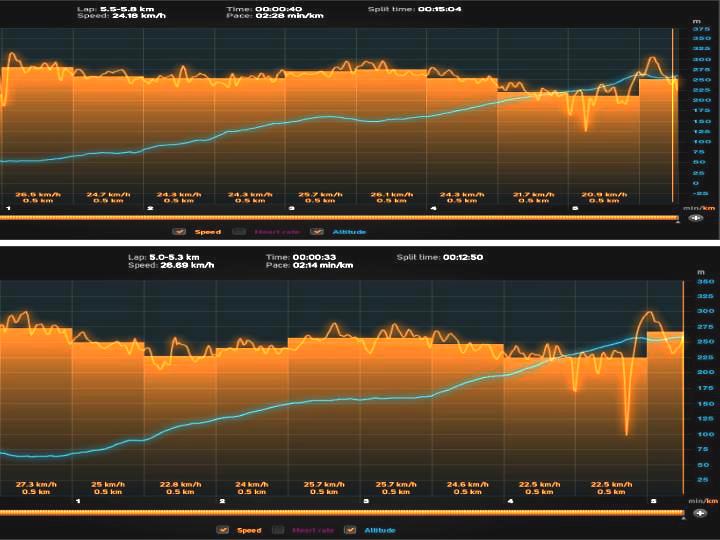

Avevo promesso a Iacomino, che se riuscivo, prima di restituire la Scott kittata con motore Bafang BPM, avrei provato a confrontare le prestazioni con la mia Haibike Bosch .

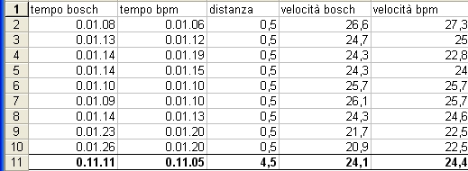

L'unica prova comparativa che sono riuscito a fare è questa, che non vuole e può essere "scientifica" ovviamente, ma solo indicativa:
Salita con pendenza media del 4% , facendo andare il bafang e il bosch a tutta (per le mie capacità). Pur essendo stati fatti i test in 2 giornate diverse, secondo me, i risultati sono straordinariamente simili .
A sensazione, il bosch sembrava tirare un po di più (esprime infatti più Watt di picco), ma il bafang è risultato alla fine leggermente più veloce,meno faticoso e più parsimonioso:
Solo una parte della salita è risultata confrontabile, in quanto all'inizio ho dovuto rallentare o fermarmi causa traffico:
Il grafico di sopra è quello del bosch, quello di sotto del BPM
59,96 KB
75,73 KB
Il consumo del BPM è certo= 71,5 Wh in 5,25 km , mentre purtroppo quello bosch è solo "spannometrico" diciamo tra i 100 e i 115 Wh .

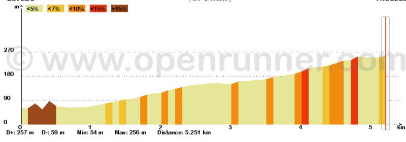

Potresti darci qualche dettaglio in più sul tuo test. Domanda come hai fatto a salire a 20 km/h su pendenze del 15% con il motore al mozzo?
Quel primo tratto che indica openrunner non esiste, la salita proprio in quel punto ha dei tratti anche quasi pianeggianti, che compensano qualche piccolo tratto al 9% ma per lo più è al 4-5% così viene una media del 4% .
C'e' da dire che in alcuni tratti pianeggianti tutte e due le bici hanno superato la soglia in cui il motore si quieta e mi è sembrato che il bosch si staccasse un po' prima . La prova con il bosch mi sono impegnato di più, ma c'era anche un po' di vento contrario.
Se si nota, l'ultimo settore da 500 metri che è quello un po' più impegantivo, il bosch mi è andato abbastanza giù di velocità e ho fatto fatica a tenerlo sopra i 20 (ma non escludo che appunto il vento contrario abbia influenzato).
Al di là dei dati (da prendere appunto con le molle) la mia considerazione, è che il BPM sia poco influenzabile dallo stile di guida, visto che si puo' usare la cadenza che si vuole e pedalare duri o agili a piacere, con la sola accortezza di non finire di essere così agili tanto da frullare sui pedali finendo per aiutare meno di quanto il nostro fisico ci consente. Anche per i rilanci dopo ad esempio un tornante, non occorre scalare le marce e se alleggeriamo un attimo la pedalata, o per un piccolo crampo, o vuoi perche' ci è sfuggito un pedale o semplicemente ci siamo deconcentrati, lui tira lo stesso senza calare la media .
Tutto diverso il bosch che per tirargli fuori tutta la cavalleria, non basta impostare su speed 3 (il massimo) ma bisogna anche azzeccare la marcia giusta non troppo dura, non troppo agile e non è così facile, io me ne sono accorto solo usando il wattmetro delle differenze. E, inoltre, bisogna spingere con molta costanza e concentrazione arrotondando il più possibile la pedalata senza cali di pressione sui pedali. Quindi se l'impegno fisico è poi, decisamente basso, vista la cavalleria a disposizione, c'e' pero' un certo stress mentale .
Ma stiamo parlando sempre di usi smodati, non credo che queste splendide "fan bike" siano state progettate per questo, tant'è vero che di solito i consumi sono molto buoni con un uso oculato.

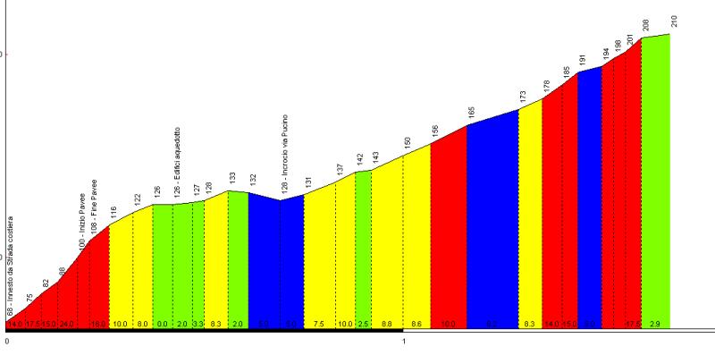

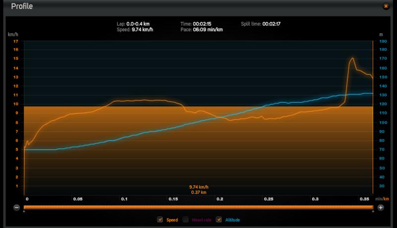

Se invece vogliamo parlare del BPM (quello che ho provato io) su forti pendenze, ho sperimentato che finche' non si scende sotto gli 8 km/h ha una buona propensione a salire anche pendenze notevoli, aiutato in questo anche dall'ampio range del cambio di una mtb . Quindi rampe anche di 300-500 metri si superano senza affanno, discorso diverso per salite cattive di qualche chilometro, lì mostra un po' la corda.
Ecco qui sotto un esempio di salita breve molto cattiva parzialmente in pave' sconnesso dove tocca il 25%, e dove non ho avuto grossi problemi, ma si nota che la media è superiore a 8km/h e i tratti veramente cattivi sono brevi e intervallati:
