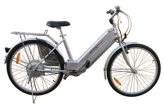

AMICA - Motore 220 W Ruote 26" - Batteria 450 wh - Autonomia 40 km Peso 36 kg - Prezzo 860,00 euro
64,9 KB

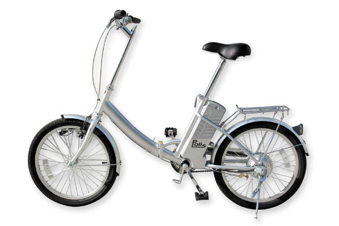

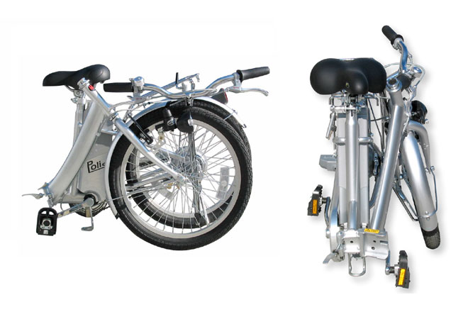

POLIS - Motore 200 W - Ruote 20" - Peso 23 kg - Batteria Ni Mh 220 wh
Autonomia 26 km - Dimensioni piegata 90x65x40 cm - Prezzo 860,00 euro.
39,98 KB
48,52 KB

Ho comperato usata ovviamente la bici Amica donna raffigurata nella prima foto. Ci sono 3 batterie cicliche . Non è funzionante. Devo ricomperare le stesse batterie in dotazione quindi?sperando che poi vada....
