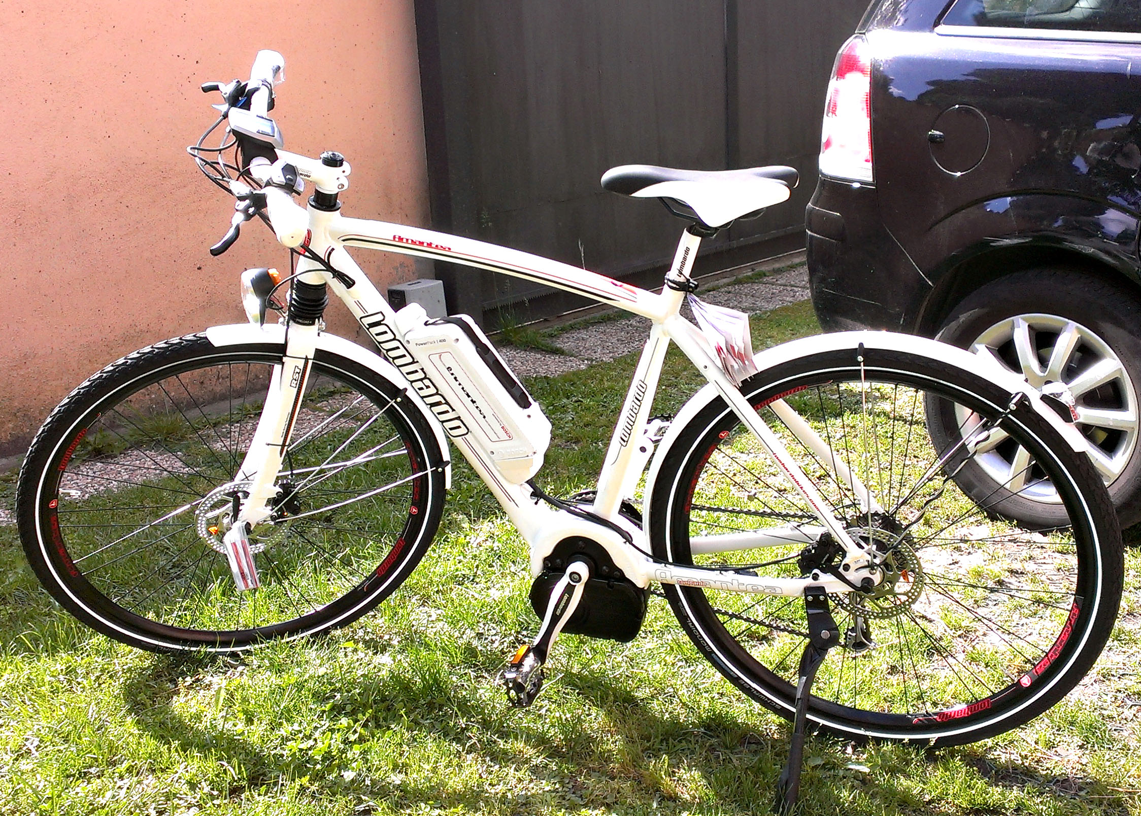

Ciao a tutti,
nel post che avevo aperto per chiedere consiglio su quale kit utilizzare per elettrificare la mia bici, ho ricevuto una marea di consigli e di informazioni che sono state a me utilissime a prendere una decisione che si attagliava maggiormente alla mie esigenze e per la quale, dalle prime esperienze, sono pienamente soddisfatto.
Come promesso partecipo la mia esperienza nella speranza che possa tornare utile a qualcun altro.
Non sono ne un tecnico ne un esperto ma vi partecipo ugualmente il mio parere.
Riguardo all’aspetto estetico, che ritengo molto soggettivo, è decisamente stupenda, curata nei particolari, Assemblata a mano ed in Italia. Per quanto riguarda la guida mi sono trovato molto bene, sella comoda, posizione di guida bilanciata, ne spinta ne completamente turistica, ottimo assetto e tenuta, frenata potentissima, molto affidabile.
Arriviamo al pezzo forte… il motore!!!!
Premetto di essere un novizio ma dopo aver assaporato la duttilità del motore centrale, sono sicuro che avrei serie difficoltà a passare a quello al mozzo. Poter utilizzare le marce mantenendo l’aiuto costanze lo ritengo molto utile. Questa bici non ha il pas ma il sensore di sforzo e se vuoi raggiungere determinate prestazioni devi spingere quindi faticare. Questa fatica però è proporzionata e al termine del tragitto ti lascia una bella sudata ma nessuno spossamento e nessun acido lattico dopo tre giorni consecutivi di utilizzo per un totale di 180 km. Premetto di essere un trentasettenne che fino all’età di 21 anni praticato sport a livello agonistico ma che nei restanti anni non ha fatto più nulla e la tratta da me svolta è di circa 30 km a sessione.

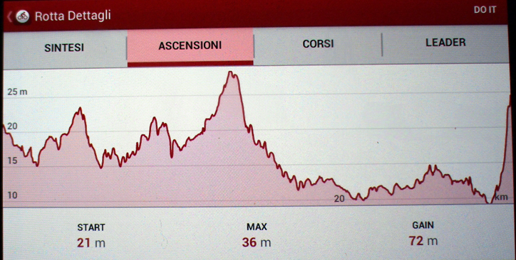

Per quanto riguarda l’autonomia, la ritengo ottima, avendo una batteria da 11 Ah a 37 v, per maggior comprensione vi riporto i dati relativi alla mia esperienza dell’utilizzo fino a scaricarla completamente o quasi:
peso totale trasportato: 125 kg, di cui 21kg bici, 95kg io, 9kg zavorra
km totali: 55,28 suddivisi in due volte di una tratta andata e ritorno
velocità media: 26,7 km/h dalla quale andrebbero sottratti 8 semafori + 4 soste per prendere la bici in spalla.
modalità di aiuto motore: modulata durante il percorso tra economy e turbo cioè massima potenza, con prevalenza della modalità sport e tour.
Tipologia percorso: nessuna pendenza impegnativa ma continui sali e scendi, posto il grafico delle variazioni altimetriche.

Conclusione, sono pienamente soddisfatto di questa mia scelta maturata soprattutto grazie al vostro aiuto

SI, è veramente molto bella e con un ottimo motore. Mi sa tanto che non le darai molte occasioni di rimanere in garage!

Ecco, trovo che cosi' sia molto piu' bella !
Se dovessi comprare una bici per casa-lavoro ora come ora ... sarebbe lei

GRAZIE!!!! ho postato la foto fatta dal cellulare e ora non posso più modificarla, mica sarebbe possibile rimuoverla e lasciare solo questa modificata?

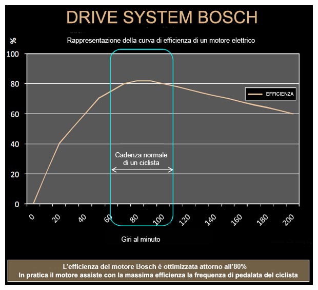

Per quanto riguarda l'autonomia, la cosa che la influenza di più (positivamente) e l'utilizzo del motore nel suo range ideale che per il Bosch (come indicato in altri thread) si posiziona tra 65 e 110 rpm:
88 KB
Pertanto se mantieni la tua cadenza entro questo range, sicuramente consumi meno in Tour rispetto allo Sport.
Tieni d'occhio la barra a settori vicina alla modalità di assistenza, che ti indica l'assorbimento del motore di Watt dalla batteria: se ad esempio viaggi a 90 rpm in Sport, la barra dovrebbe essere più bassa che viaggiando a 55 rpm in Tour!
Il valore dell'autonomia residua non è basato sulla media, ma il calcolo di quanti Km. ti restano da fare continuando ad utilizzare l'assistenza in corso. E' perciò un valore da interpretare: io preferisco fare affidamento sulle tacche rimanenti di batteria!

Come ti dicevo quei valori vanno interpretati nel senso che Bosch ha preferito presentare l'autonomia residua nell'ipotesi che continuassi ad utilizzare l'assistenza in corso e pertanto a darti modo di regolarti; se ti presentasse una autonomia residua basata sulla media, correresti il rischio di finire la batteria prima, non ti pare?
Tra l'altro, se tu torni ad utilizzare una assistenza bassa, dovresti riscontrare un progressivo rialzo del valore di autonomia residua!

Può darsi che man mano che ti alleni tu sia portato a diminuire la cadenza di pedalata tirando rapporti più lunghi, e questo incide sull'autonomia come dice Nicot.
Con i motori centrali con sensore di sforzo occorre mantenere una pedalata fluida, veloce e priva di strappi, cosa peraltro auspicabile anche con le bici muscolari!!!

Per controllare il livello rpm, è ovvio che dovrai prenderti un computerino a parte, dotato di sensore di cadenza.

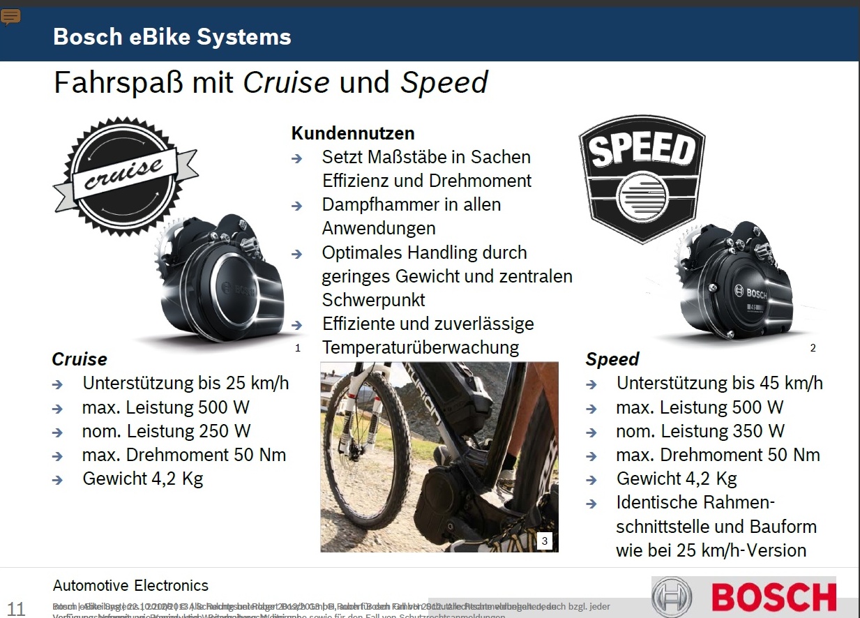

ho dimenticato un'altra info importante... La mia bipa stacca a 42 km e non a 45
Mi era venuto il dubbio..... perciò ho preferito ricordarlo!
Riguardo il discorso dello stacco, torniamo al discorso iniziale: Bosch per non rischiare di arrostire tutto, sullo Unit 45 (Speed) ha messo una protezione di sicurezza; questo è infatti il rischio che corriamo noi con il Unit 25 (Cruise) sbloccato con lo SpeedUp, se lo sfruttiamo troppo a lungo.
Come puoi vedere dalla tabella Bosch seguente infatti, i due motori hanno solo la potenza nominale diversa (quella dichiarata), per il resto sono uguali, con qualche piccola differenza nel software.

Me stai a di che m'hanno venduto lo speedUp a 500 euro?!?
Eh, semplificando il concetto al massimo si potrebbe dire così......
e magari riuscivi ad arrivare anche a 50 Km/h!
C'è comunque un lato positivo: che tu viaggi in garanzia noi invece.....

Ti ringrazio del complimento anche se è difficile considerarle imprese:
il merito è comunque della bici elettrica che consente, con un pò di esperienza e di applicazione, di fare percorsi e performaces che credevi ormai impossibili!

Non posso che farti i complimenti per questa signora Bipa!
Bellissima! Anche se io ci vedrei bene un portapacchi dietro però!

si, davvero bela... ho messo il portapacchi suo originale, molto carino ma poco funzionale.
Oggi finalmente l'ho ripresa dopo tanto tempo.... purtroppo a giugno ho avuto un brurro incidente e non riuscivo più a reggermi in equilibbrio... ora quello è a posto e... ricomincio a pedalare
