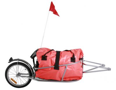

Magari potresti pensare anche ad un trailer:
Lo attacchi quando ti serve e poi lo stacchi.
eugenio
1446 Messaggi
Inserito il - 18/05/2013 : 22:22:05  Mostra Profilo Invia a eugenio un Messaggio Privato  Rispondi Quotando
Bravo, ottimo il suggerimento del trailer, soprattutto il monoruota che non incide sulla guidabilità e lascia alla bici la normale agilità
