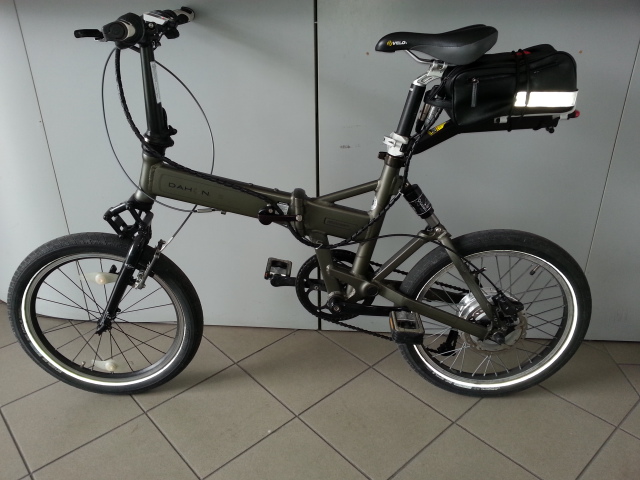

Questa è la versiona attuale
78,55 KB
Motore Bpm Ht 500 rear
Controller Armageddon polivalente 48-72 V 45A
4 pacchetti di batterie Litio polimeri in configurazione modificabile, pezzatura da 5S 4,5Ah
Ho percorso circa 3000 km e sebbene l'autonomia sia ancora sufficiente per il mio utilizzo prevalentemente cittadino ho deciso di affiancarle con delle Lipo nanotech sempre da 5S.
Dahon Jetstream

grande antonio! le batterie davanti così non impenna
questa versione è stata modificata in tutto dietro con batterie Nanotech più leggere, caro.
Ho ridotto tutto all'indispensabile alleggerendo di parecchio tutta la bici, quasi 2 kg in meno
La nuova configurazione è adattabile secondo necessità, più ampere se voglio autonomia, al contrario più volt se vado di fretta e considerata la lunghezza del telaio non impenna quasi per niente..quasi!

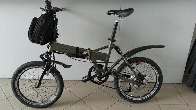

ik
1556 Messaggi
Inserito il - 18/06/2013 : 12:15:58  Mostra Profilo  Visita l'Homepage di ik Invia a ik un Messaggio Privato  Rispondi Quotando

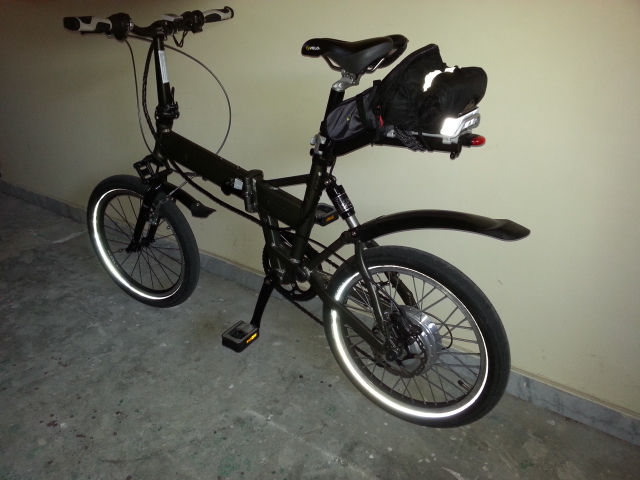

Devo ancora definire qualcosina ma per grosse linee è così adesso:
125,53 KB
170,27 KB
132,29 KB
127,72 KB
Leggera, richiudibile e performante!!

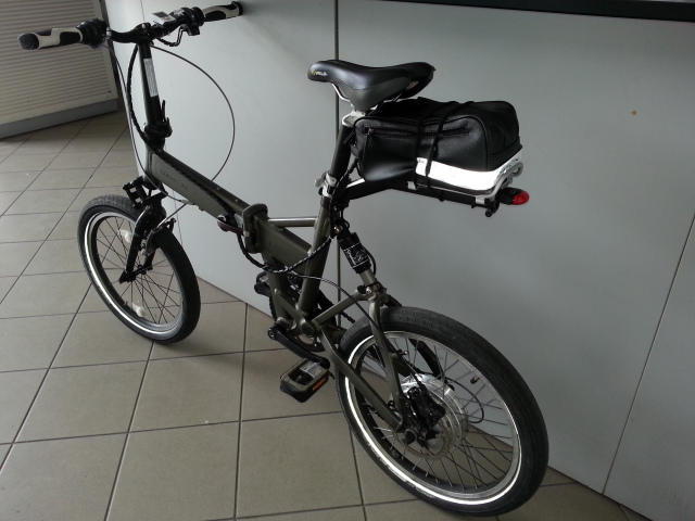

ik
1556 Messaggi
Inserito il - 18/06/2013 : 15:19:30  Mostra Profilo  Visita l'Homepage di ik Invia a ik un Messaggio Privato  Rispondi Quotando

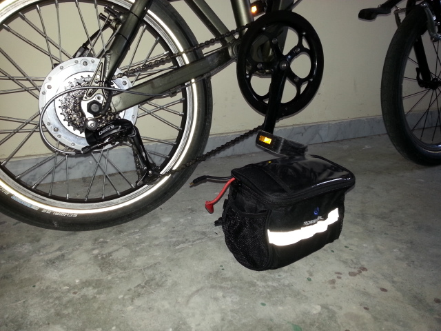

la borsa ha un uno triplo spinotto che consente lo sgancio ma non risulta pratica per il suo peso. Il motivo essenziale del cambio posizione è proprio il peso sull'avantreno, troppo esagerato per una bici leggera come la Jet che spesso risultava poco reattiva in particolare in mezzo al traffico.

paolo68
618 Messaggi
Inserito il - 18/06/2013 : 18:15:20  Mostra Profilo Invia a paolo68 un Messaggio Privato  Rispondi Quotando
Esteticamente non è il massimo anche se dal vivo rende di più
Ma con la slitta montata dietro sul canotto riesci a piegarla o ti resta il canotto alzato?
Paolo
ik
1556 Messaggi
Inserito il - 19/06/2013 : 09:22:42  Mostra Profilo  Visita l'Homepage di ik Invia a ik un Messaggio Privato  Rispondi Quotando
@Paolo, quando ho bisogno di spazio, tipo lasciarla al box custodito per lo shopping la richiudo semplicemente a portafoglio quando la devo trasportare disconnetto gli spinotti, racchiusi nel primo borsello che vedi e stacco tutto il blocco compreso la sella.

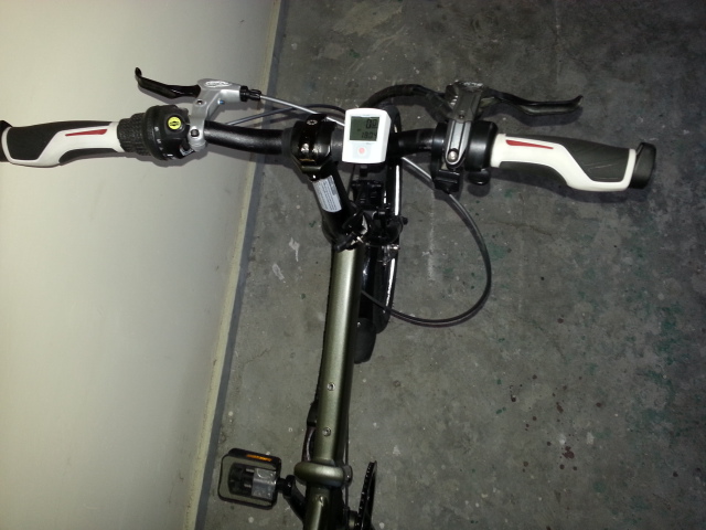

@Matteo, per evitare che la bici sia troppo 'esagerata' tipo in salite ripide con partenze da fermo utilizzo un interruttore al manubrio che riduce l'amperaggio del modulo gestione motore.

ik
1556 Messaggi
Inserito il - 24/06/2013 : 12:05:35  Mostra Profilo  Visita l'Homepage di ik Invia a ik un Messaggio Privato  Rispondi Quotando

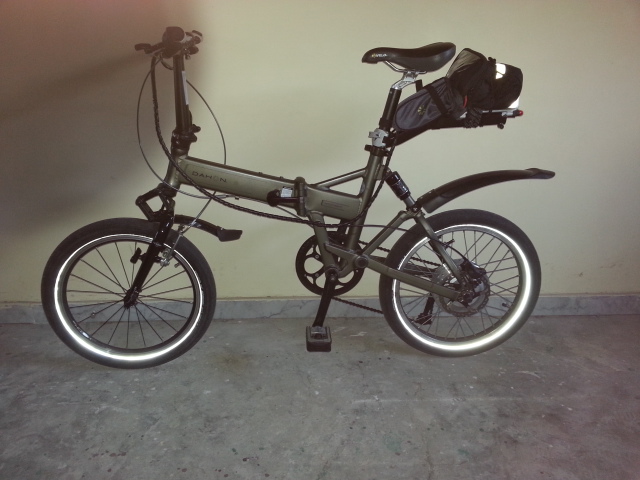

Finita..o quasi
135,17 KB
127,68 KB
115,9 KB
125,41 KB
158,73 KB
114,92 KB
Dahon Jetstream

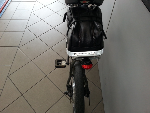

ik
1556 Messaggi
Inserito il - 24/06/2013 : 12:26:53  Mostra Profilo  Visita l'Homepage di ik Invia a ik un Messaggio Privato  Rispondi Quotando
Per rendermi visibile di sera ho montato quei 2 dispositivi nel cerchio anteriore che ruotando fanno diventare la ruota simil-incandescente, inoltre utilizzo il city-helmet con illuminazione led e lo stop post sul portapacchi come in foto, penso sia sufficiente o no?

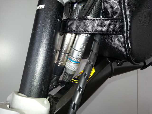

Dovrei fare anch'io le connessioni con dei bei connettori audio (li ho già usati sull'altra bici). Poi, mi avevi detto mi sembra che usi uno staccabatteria per evitare la scintilla, vero? Dove l'hai preso e quanto costa ?

Ps: per la scintilla ho utilizzato quei connettori maschi-femmina, mi sfugge il thread adesso, con resistenza incorporata, ricordi se ne e parlato tempo fa?
