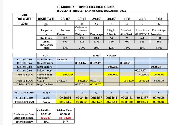

La TC Mobility ha partecipato con una squadra dotata di
Frisbee Atlas alleggerite
I componenti della squadra sono ciclisti appassionati ma non "campioni" che hanno voluto sperimentare l'alternativa elettrica

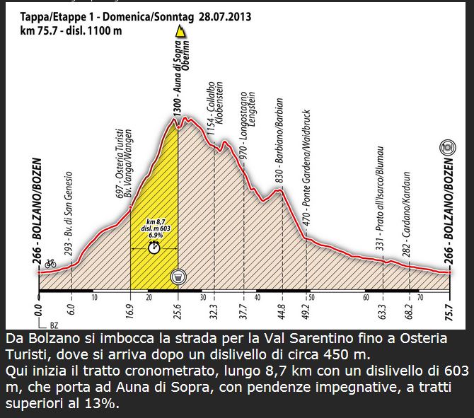

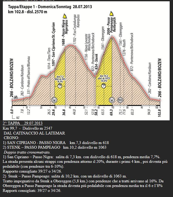

Le tappe sono state 6 con varia difficoltà
Ognuna comprendeva almeno una cronometro

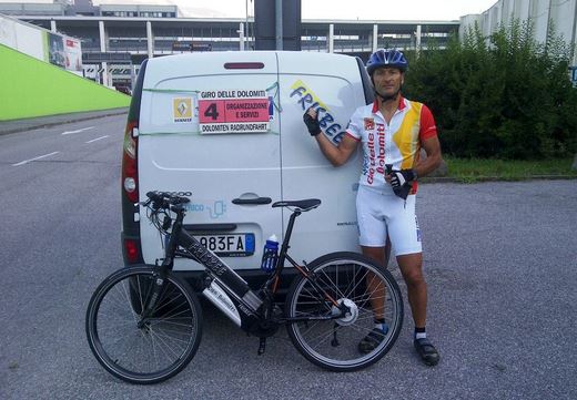

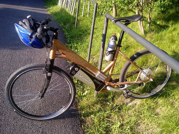

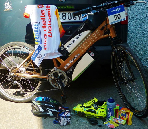

Le bipa utilizzate erano delle Frisbee Atlas strettamente di serie per elettronica e motori ma con allestimento "alleggerito" (forcella in carbonio e con cerchi alleggeriti)
Il peso totale con batteria da 36V 10Ah è così sceso a 18.4 kg

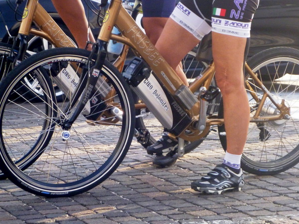

Tutti i partecipanti erano dotati di due batterie
134,97 KB
Per la cronometro veniva usata una batteria completamente carica e, per alcuni partecipanti, il mezzo di servizio si è occupato di trasportare fino alla fine della cronometro la seconda batteria

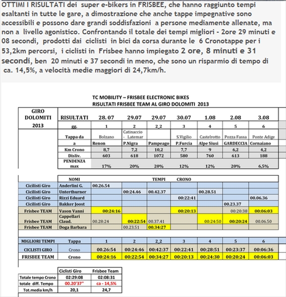

La classifica dei tempi cronometrati ha evidenziato che ciclisti "normali" e con motori da 250W (che diventano 500 di picco) sono in grado di fare tempi sempre migliori di quelli degli atleti allenati
E questa è stata la "filosofia" della partecipazione: assolutamente non per competere o per far vedere come sono più veloci le bipa, ma per illustrare su strada quanto possono ampliare le prestazioni di un ciclista normale

Intanto hanno fornito distanze, dislivelli, tempi, velocità medie, ma nessun dato effettivo sui consumi che è invece il dato fondamentale per capire la reale efficacia delle bipa ...
Poi sarebbe interessante capire cosa significa che i ciclisti in bipa erano dei semplici "appassionati" di ciclismo e non dei campioni ...
Allora per capire bene il significato di tale prova, ti chiedo gentilmente @Pix di quantificare tale aggettivo: cioè di specificare quanti watt può mediamente esprimere un "appassionato" entro la soglia anaerobica, perchè così si può capire meglio ...
Non per essere pedanti, ma se non si chiariscono fino in fondo tutti i termini della prova, tale evento rischia di essere solo uno scoop pubblicitario e per di più fuorviante in quanto potrebbe creare nel potenziale acquirente delle aspettative altissime che alla prova dei fatti (dopo l'acquisto) potrebbero essere clamorosamente smentite inducendo delusione e sconforto nell'acquirente che potrebbero ritorcersi sul venditore con un dannoso effetto boomerang ...
Senza contare che l'intervistato continua a ripetere che tali bipe sono state date a delle "persone normalissime" per fare questo Giro delle Dolomiti ... devo dire che questo mi suona proprio come una presa in giro ...
Dovrei dedurre allora che i ciclisti in bipa erano semplicemente delle "persone normalissime appassionate di ciclismo"? ...

Purtroppo non ho i particolari di velocità di ciascuna tappa, ma solo la tabella pubblicata con i tempi cronometrati
Le batterie usate per ogni tappa erano sempre e solo due ... e se le sono fatte bastare
Non ho dati precisi : mi è stato detto che sono sempre arrivati con ancora batteria disponibile
Le Frisbee Atlas assistono fino a 27 km/h poi l'assistenza viene staccata dall'elettronica
Senza controllo tachimetrico possono arrivare a 30-31km/h (con il solito contributo di una settantina di watt muscolari)
Chiaramente è difficile quantificare la "normalità" fisica dei partecipanti e nessuno ha misurato i watt espressi muscolarmente; sicuramente non erano atleti come lo erano i primi in classifica muscolare; c'erano due donne che hanno ottenuto tempi comunque paragonabili a quelli dei primi - maschi - in BDC
Erano tutte persone che avrebbero potuto fare (e che in certi casi hanno già fatto) il medesimo giro solo in muscolare, ma rimanendo nel gruppone; del resto lo sappiamo bene tutti che per fare lunghe salite con le bipa occorre comunque metterci dello sforzo

Mi ha sempre incuriosito sapere cosa potrebbe ottenere in salita un atleta allenato con una bipa (in particolare a motore centrale) e anche sulle considerazioni di Ben, in merito allo "spessore" dei componenti del TEAM Fresbee, ho provato ad analizzare le performance del prospetto.
Se parto da una considerazione personale, ovvero di aver fatto la mia miglior prestazione in salita sui Km. 5,5 del Passo sella (7,80% alla media di 20,95 Km/h, Watt 556, Vam 1629), mi viene da dire che:
o i suddetti atleti non erano poi così forti
o l'assistenza delle bipa non era così performante
Analizzando infatti le migliori prestazioni dei 3 atleti indicati
Cappellari (Castelrotto-Alpe Siusi Km. 9,0 - 8,44% - 21,74 Km/h) Watt 537 Vam 1828
Vason (S.Vigilio-Furcià Km. 7,7 - 7,53% - 22,85 Km/h) Watt 519 Vam 1715
Doga (Pampeago Km. 10,2 - 10,71% - 17,76 Km/h) Watt 432 Vam 1856
non mi pare emergano valori significativamente diversi.

tempo = 2°08'31" = 2,1419°
VAM = 4.434/2,1419 = 2.070 m/h
è un valore medio perchè nei vari tratti sono stati presi i tempi migliori. E' un valore stratosferico che mi ha fatto venire più di qualche dubbio.... (tra l'altro mooolto superiore alla tua pur ottima migliore VAM di 1.629 m/h, registrata poi su soli 5,5 Km di salita ...)
Signori, si possono fare tutte le considerazioni che si vogliono ed esprimere tutti i pareri più personali, ma i numeri sono numeri e non si discutono!
E i numeri ci dicono che i casi sono 2:
o
- i ciclisti ingaggiati per gareggiare in bipa NON erano dei "normalissimi ciclisti" o "semplici appassionati di ciclismo"o dei cosiddetti "amici del bar" (andate a risentirvi l'intervista al ciclista, riportata anche nel sito ufficiale del costruttore delle bipa e ascoltate bene cosa dice il tipo ...), ma degli atleti semiprofessionisti adeguatamente e ottimamente allenati per gareggiare;
oppure
- le bipa fornite NON erano a codice in quanto capaci di fornire in continuo potenze superiori ai 250W come pescrive la legge! (e non mi si venga a dire che ci sono altre bipa in commercio a fornire oltre 250W in continuo perchè questo non giustifica nulla! Tra l'altro la mia esperienza col Panasonic indica invece che utilizzando l'assistenza massima (150%) e spingendo a fondo va spesso in protezione termica a significare che certamente non è in grado di fornire in continuo nemmeno 300W dato che personalmente non posso esprimere in continuo più di 200W ...)
Quale delle due ipotesi sia quella reale è difficile dirlo (io avevo ipotizzato la prima, ma qualcuno di fatto sostiene che potrebbe essere la seconda ...)
In ogni caso quello che escluderei in via assoluta è che - lo ripeto per l'ennesima volta - un normale ciclista possa ottenere delle performance del genere utilizzando una bipa a codice, come invece vorrebbero farci credere ...
Non è che io mi voglio appassionare esageratamente ai tempi, distanze, dislivelli, prestazioni, ecc., ma è chi ha organizzato l'evento che pubblicando una moltitudine di rilevazioni numeriche su tempi, distanze, pendenze, velocità, ha voluto dare all'evento un taglio prettamente agonistico!
DOMANDA: perchè le bipa non sono state date davvero a dei ciclisti normali cioè a dei semplici appassionati di ciclismo?
Rispondendo a tale semplice quesito si possono capire molte cose ...

Ben guarda, ora ho capito, ma nella loro tabella c'è un errore:
nel totale del tempo mancano 0.24.16 della prima crono; il tempo totale perciò è di 2.32.47 dunque la VAM si rettifica perchè i Km ed il dislivello invece sono giusti.
Prima infatti non riuscivo a capire come, testando i singoli tempi la VAM fosse notevolmente più bassa rispetto alla media.
Ma come, se il tempo totale (02:08:31) è trionfalmente annunciato nel sito ufficiale della ditta?
Questo il commento estratto dal loro sito ufficiale:
264,39 KB
Vuoi dirmi che in realtà il tempo registrato è di oltre 24 minuti superiore a quello dichiarato?
CHE FIGURA!
Bhé a questo punto potrebbero esserci anche altri errori, magari sui singoli cronometraggi!
E io sto anche qui a perdere tempo ad analizzare i dati....
A questo punto mi scappa un bel
VA BUO'!
di schettiniana memoria!

Bengi, guarda che la prima crono non è stata conteggiata nel totale sia per le muscolari che per le bipa
Perciò credo che le tue considerazioni sulla VAM e sulle potenze siano da rivedere
