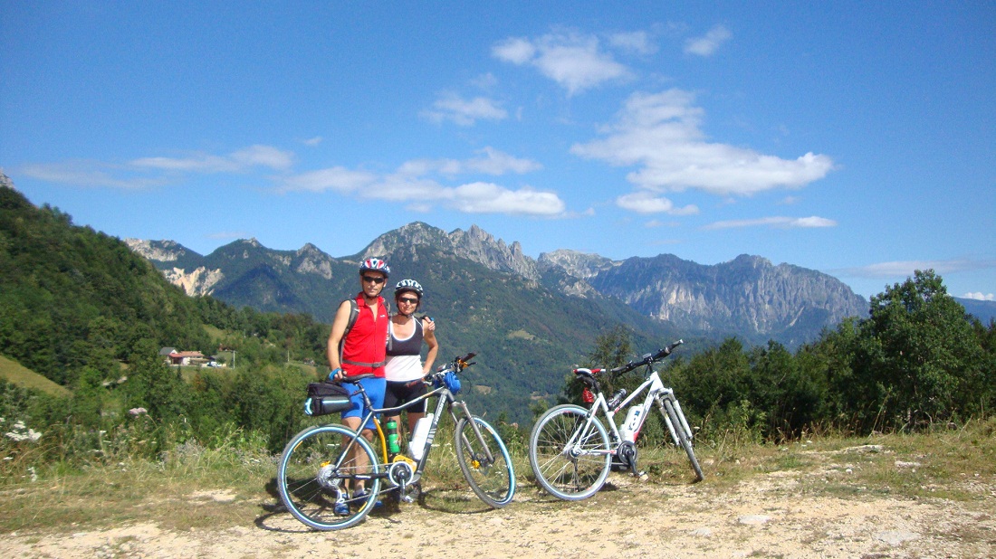

E dove provare una nuova bipa se non in una tosta salita ?
Le prime impressioni non sono gran buone,lo sviluppo minimo metrico di una pedalata con la Hai é di 1970mm mentre la KTM di mia moglie addirittura 2360mm mentre un mtb normale con corona-pignone 22x32 solo 1405mm insomma cadenze 60 o 70 me le posso sognare.

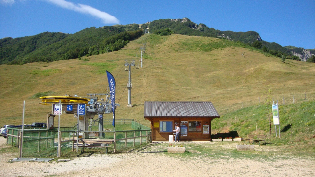

Arrivati alla conca di Recoaro Mille c'è la seggiovia che porta a Montefalcone anche le bici.
Si può ridiscendere in down hill oppure proseguire verso Scalorbi o altre zone della Lessinia.
5.00 euri persona+3.00€ bici

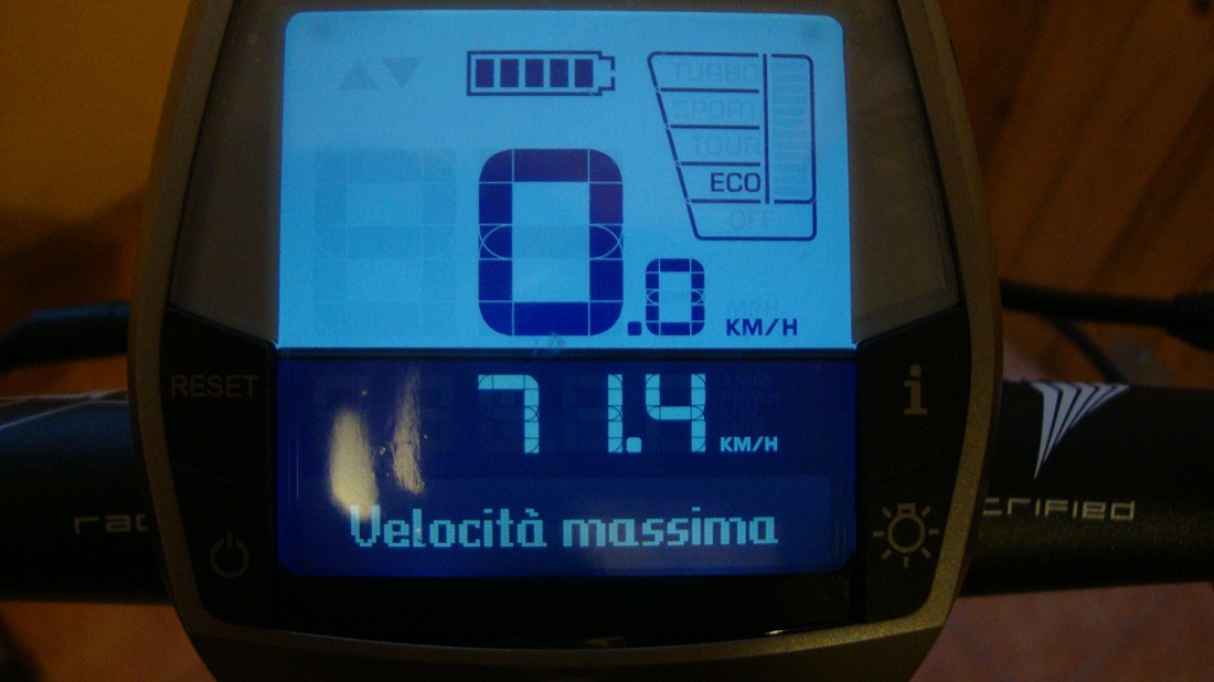

aaaagh, 71 km/h.... io se in discesa vado a 40 in bipa mi preoccupo, a 45 sicuramente freno...

...e ho dovuto mollare una mano per riabbassarmi il caschetto che mi stava volando via
