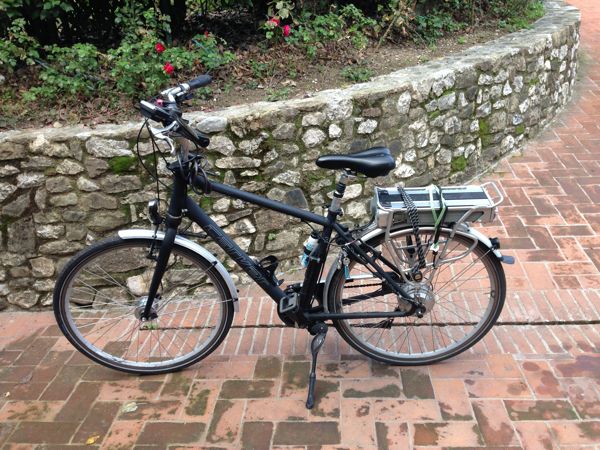

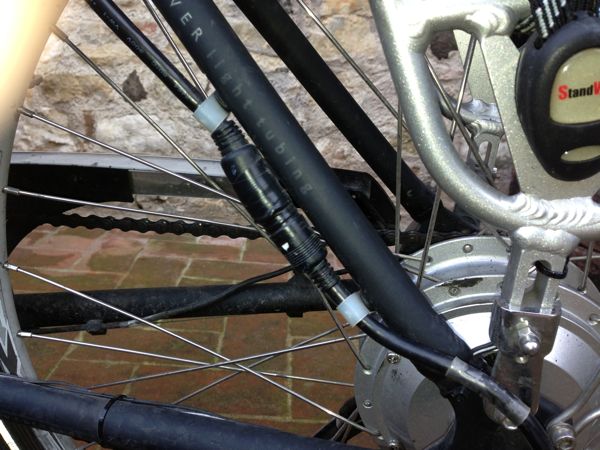

Questa è la bici:
90,41 KB
Questo è lo spinotto:
65,5 KB

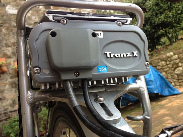

Questa è la centralina:

Per Panasonic i guasti al motore sono assolutamente sporadici e non significativi, per i Bosch è ancora presto per un giudizio perché sono solo due anni che calca le scene (comunque qualche lamentela è apparsa sia sui forum stranieri che su Jobike). Sulle batterie la casistica di difettosità è più frequente

Io sostituirei subito lo spinotto semifuso..

Per me.. se cambi quel connettoraccio hai risolto tutti i problemi compresi i rumori random..
Un paio di mesi fa il mio andava in risonanaza di tanto in tanto senza dare pootenza.... era un connettore!

Ecco, ho caricato su youtube il video. Il rumore si sente subito all'inizio poi ai sec. 35-36 e poi di nuovo verso i 48-52 sec. Sembra proprio come che entri in risonanza come scriveva Stefanschen...
Comunque farò cambiare lo spinotto per prima cosa. Siccome ormai la garanzia è scaduta, forse mi rivolgerò ad un elettrauto qui in zona....
Grazie per la pazienza e per i preziosi consigli.

Come ti hanno detto prova innanzi tutto a cambiare quel connettore. Ho avuto lo stesso problema con un befang anteriore (SVXU) che mi ha lasciato a piedi anche se a poche centinaia di metri da casa.
Nei negozi di modellismo trovi degli ottimi connettori a 3 poli tipo quello che ho utilizzato qui:
http://www.webalice.it/tittopower/ebike/swxu.jpg

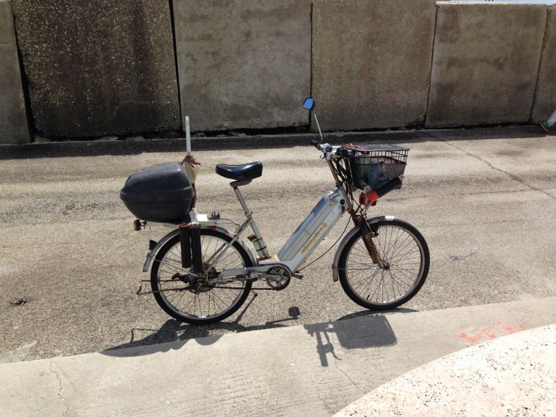

Messaggio di rougegan
Rougegan, solidarietà infinita.
Io al tuo posto, con la pazienza che mi ritrovo, l'avrei già utilizzata per altro.............
161,07 KB

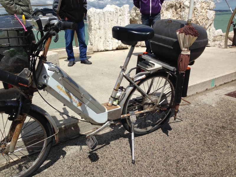

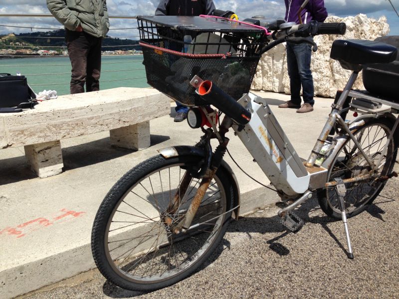

Qualche giorno fa al porto di San Benededtto del Tronto mi sono imbattuto in questa bipa arrugginita e coperta di salso. Il proprietario stava pescando. Mi ha detto che ce l'ha da un sacco di anni e che ha percorso 30'000 km.....
mistero.... la mia tedesca la devo tenere al caldo e all'asciutto e lui la strapazza così.... notare la ruggine sulle forcelle sul manubrio, dappertutto anche sul motore....

Leggendo velocemente direi più che un problema casuale è proprio un problema di cavi o connettori inappropriati...

Che classe il pescatore, ai lati del cestino due inserti per le canne da pesca!!

Chi si accontenta gode, io con una bici del genere non ci andrei nemmeno al cesso, e voglio proprio vedere COME funziona!!!

Io non sono un fissato della sicurezza, ma quella forcella mi mette i brividi!
Qui da me c'è un pescatore di fiume che ha una bipa simile, da uomo rude diciamo, solo che senza salsedine non è così corrosa!!
