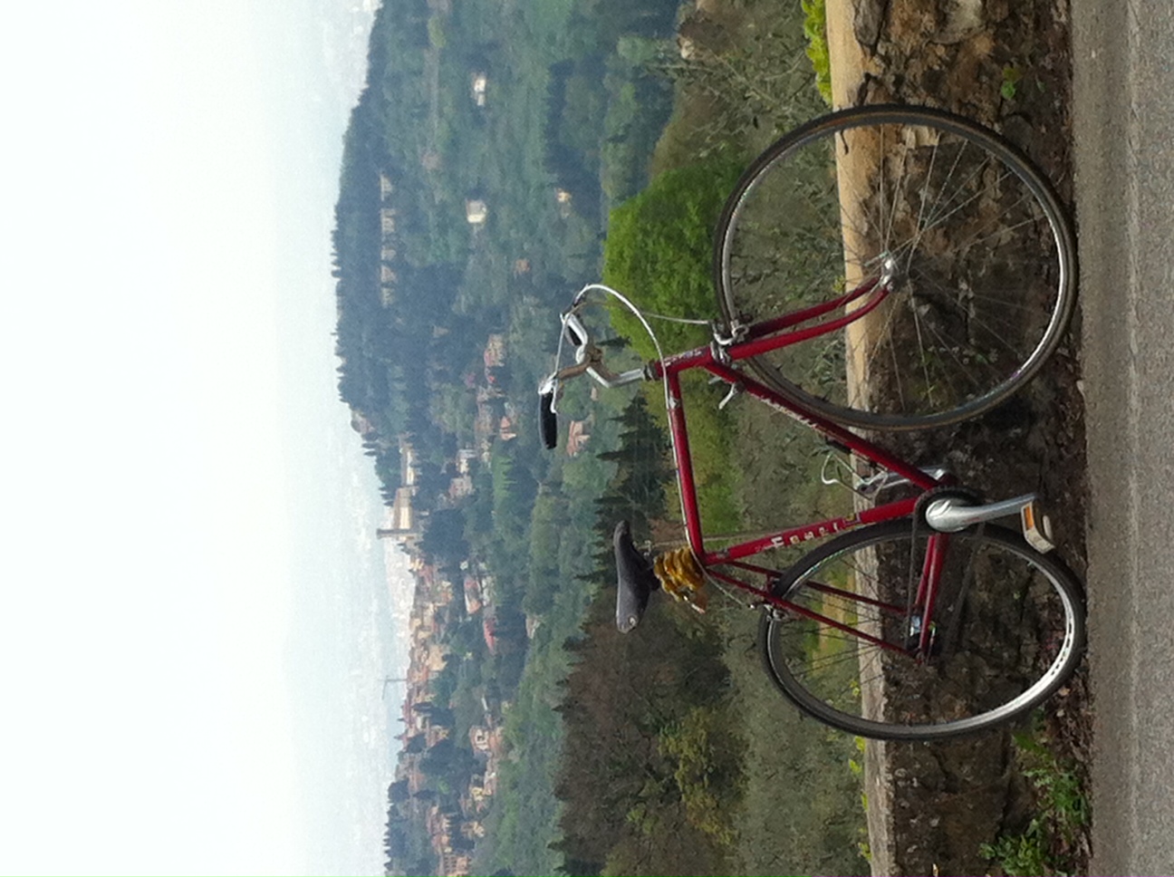

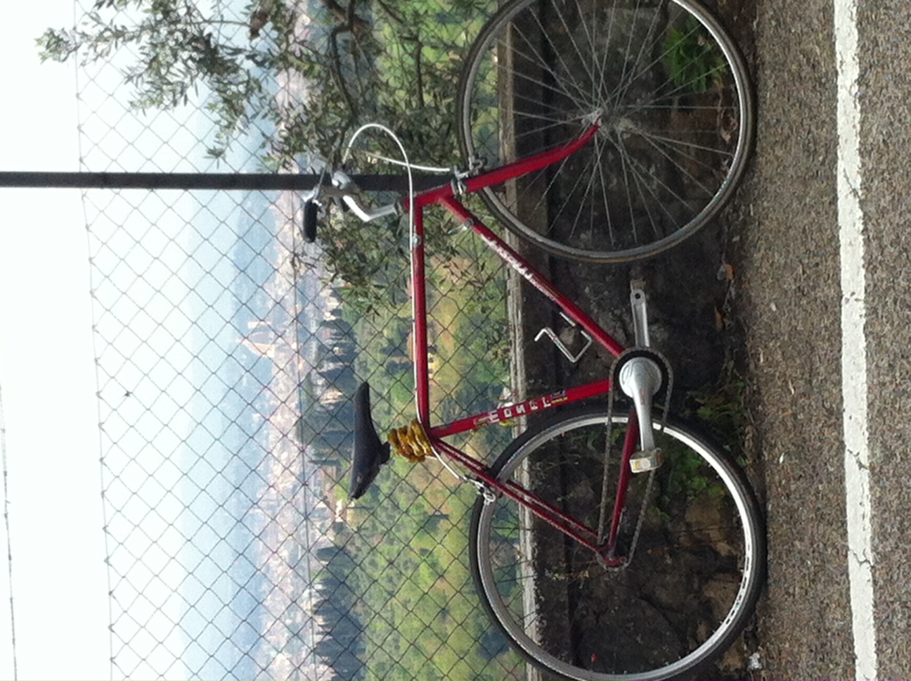

Ormai sono compulsivo: ogni tre o quattro mesi devo smontare, modificare, migliorare una delle mie biciclette!!!
Ed ecco l'ultima nata:
482,85 KB
E' un vecchio telaio da corsa Francesco Moser... semplificato, tranquillizzato e rampichinizzato!!!!!
Ha un rapporto 33 - 19 accoppiato ad un cambio Sturmey Archer a tre rapporti nel mozzo...
Ne derivano tre rapporti distanti il 33% tra l'uno e l'altro:
- la terza: adatta alla pianura ... si può arrivare a 25km/h frullando forse anche 30...
- la seconda: adatta a girare in centro tra i turisti a bassa velocità ... o a salire pendenze già discrete, è proprio un 33 -19 in presa diretta.
- la prima: inadatta a qualsiasi cosa che non sia salita ... meglio se su forti pendenze!!!
Ieri ci sono andato a Fiesole e poi ho proseguito fino a monte Fanna: circa 10 km ma ben 500m guadagnati in altezza... niente contakm... ci vuole un altimetro!!!
