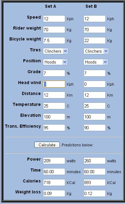

Mi basta quotare quel che disse in altro post un certo barba49:
Per sapere quali sono le potenze che servono alle varie velocità, pendenze e peso del mezzo prova ad usare questo calcolatore: http://bikecalculator.com/wattsMetric.html ricordandoti che i nostri motori rendono l'80%, quindi se hai un risultato xxxx devi aumentarlo del 20% per avere l'esatta potenza in gioco.
Questa affermazione vale praticamente per tutte le motorizzazioni e per tutte le batterie se si esclude casi molto particolari tipo per esempio:
- salite ripidissime in cui certi motori (vedi quelli al mozzo) hanno un rendimento ben inferiore ad altri (vedi quelli centrali) .
- sistemi di assistenza grezzi molto vincolanti, e la cui assistenza non sia regolabile o lo sia molto poco.
- rapporti al cambio non adeguati con conseguente decadimento del rendimento muscolare rispetto a quello elettrico.
- centraline che si surriscaldano e altri problemi elettrici.
@Alexino81: giudicare dalle sensazioni puo' essere fuorviante perche' è ovvio che spingere una bici da 7,5kg è molto più bello e divertente che una bipa e si sente meno la fatica a parità di Watt spesi.
Da questa comparativa si vede che una bici di 22kg rispetto una di 7,5kg con un rendimento minore del 5% su una salita con pendenza media del 7%, in un'ora consuma 51 W/h di più, non so se la modalità "eco" 2013 eroga meno di 50 W l'ora, ma senz'altro non la modalità "tour" .
Resta il fatto che il mio personalissimo pensiero è che merita sempre usare la bipa anche in modalità di assistenza minima, perchè ci potrebbe essere sempre qualche calo di zuccheri o si limano certi picchi di energia per le partenze o strappi notevoli che sappiamo tagliano le gambe e si puo' osare sapendo che ci sarà sempre San Bosch a riportarci a casa !
