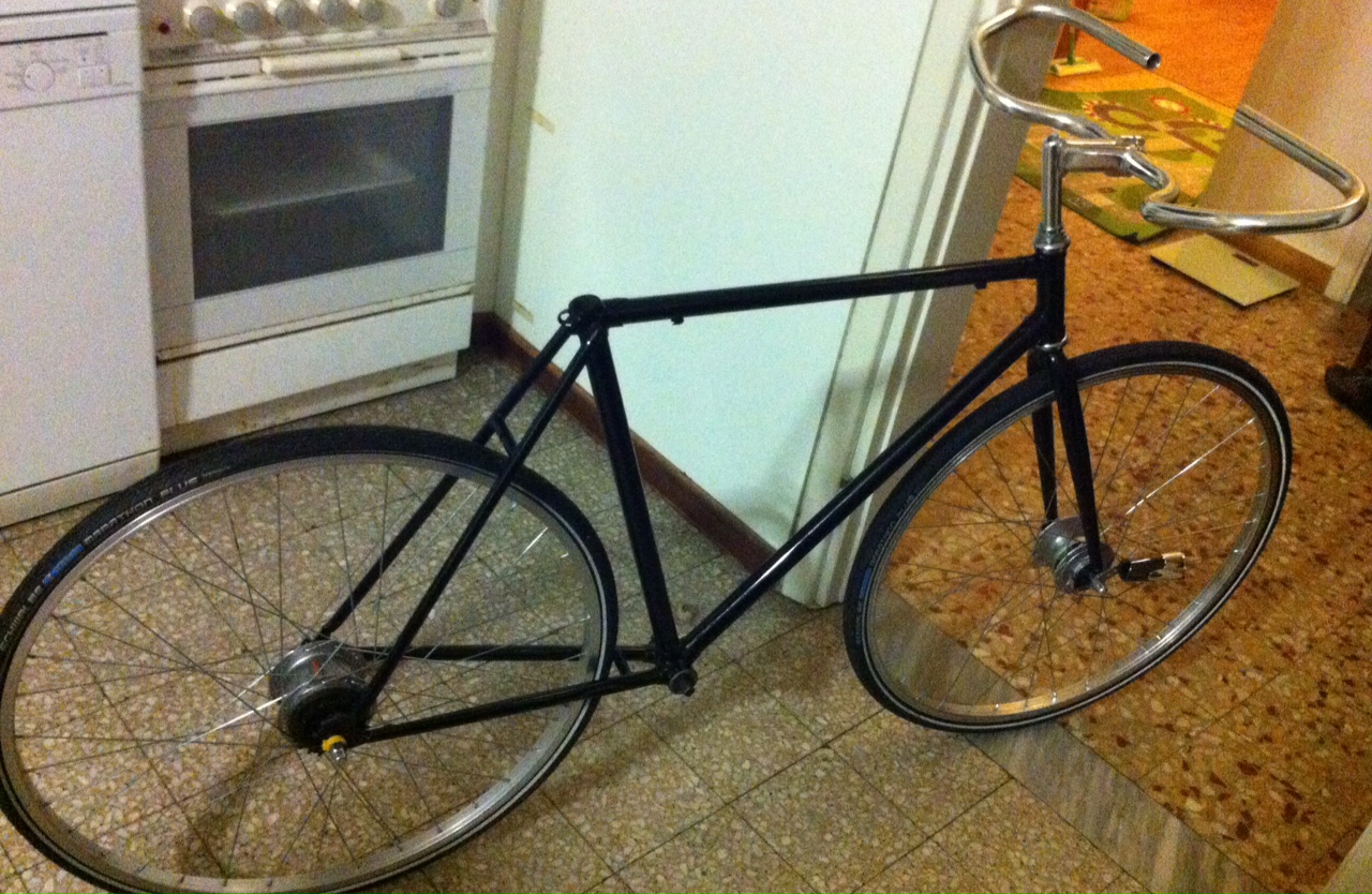

Dopo tante modifiche, riciclaggi, trasformazioni e riusi vari di bici, ruote, telai etc etc...
Ho deciso di costruirmi una bici da zero!!!
vantaggi e svantaggi dell'operazione?!?!?
V
1) il divertimento!!!
2) l'unicità del risultato,
3) la comprensione totale del proprio mezzo...
4) probabilmente un vantaggio economico se le scelte son quelle giuste e si usa qualche pezzo usato...
SV
1) il tempo necessario...
2) qualche inevitabile errore di valutazione nel comprare i pezzi...
3) l'incertezza di ottenere un risultato buono (anche se ogni scarrafone è bello a mamma sua!!!)

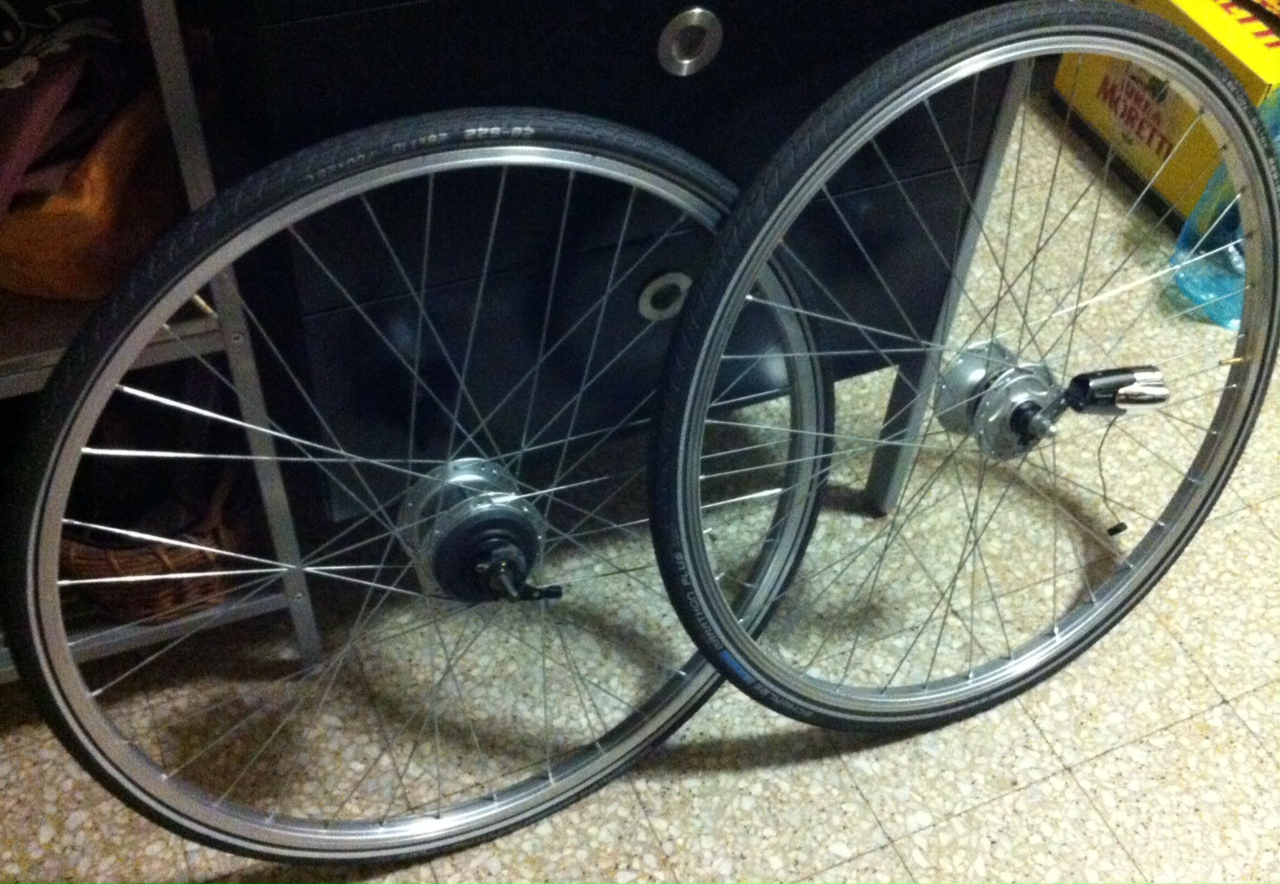

Per ora ho comprato e assemblato
telaio, movimento centrale e forcella coi relativi cuscinetti di sterzo.

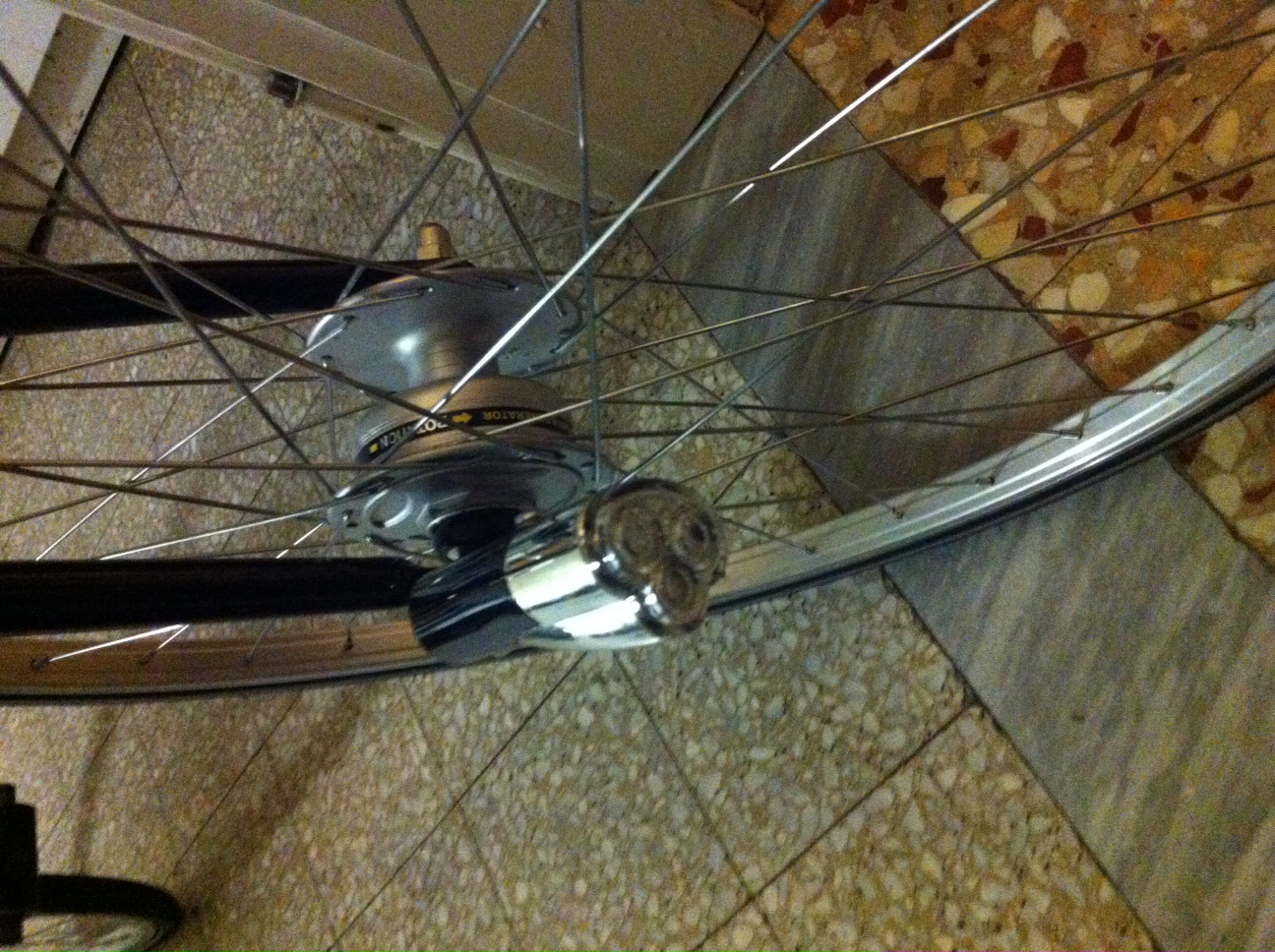

ruota anteriore con dinamo nel mozzo (usata shimano) e faro anteriore,
ruota posteriore con cambio shimano inter8 nel mozzo (anch'esso usato con relative menate... per fortuna risolte).
prima fase la croce e delizia di ogni costruttore di bici: la raggiatura delle ruote!!!
i mozzi sono usati come pure i raggi son di recupero!!!
Riuscita con buona approssimazione anche senza la forcellina dedicata...

Inserito il - 20/05/2014 : 12:04:55  Mostra Profilo Invia a Yakopo un Messaggio Privato  Rispondi Quotando
688,24 KB
668,67 KB

974 Messaggi
Inserito il - 20/05/2014 : 12:06:12  Mostra Profilo Invia a Yakopo un Messaggio Privato  Rispondi Quotando
ariborda con le foto girate!!! che palpebre...

974 Messaggi
Inserito il - 20/05/2014 : 14:59:06  Mostra Profilo Invia a Yakopo un Messaggio Privato  Rispondi Quotando
vediamo se queste son dritte...
477,38 KB
537,1 KB

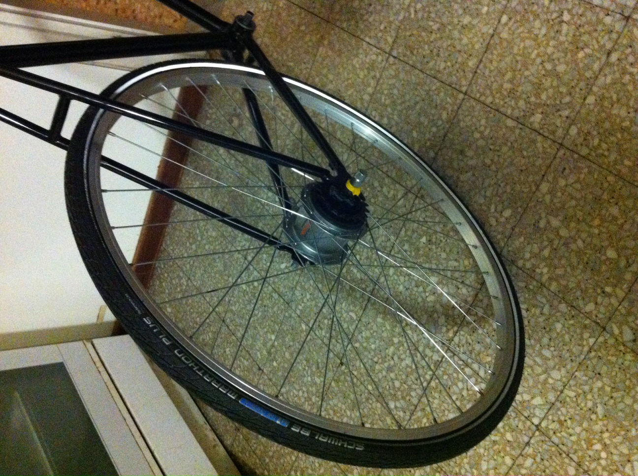

Inserito il - 21/05/2014 : 11:53:40  Mostra Profilo Invia a Yakopo un Messaggio Privato  Rispondi Quotando
una considerazione sul cambio Nexus inter 8:
avventurarsi sull'usato è una bella prova di coraggio... di base è un cambio affidabile ma al momento di avere bisogno di ricambi si va incontro a brutte sorprese: ho comprato due unità ad ottimo prezzo... ma sorpresa:
la prima (con freno a rulli azionato da cavetto) ha dei problemi sul selettore della 5 marcia che pregiudicano l'uso della 5, 6 ,7 e 8!!!!! ho chiesto ricambi alla "mic-italia" e hanno risposto picche!!!!!! Vabbé: la prossima volta che vado in giappone mi porto dietro l'alberino centrale e vedo se almeno li hanno i ricambi!
la seconda unità che è costata anche meno e che si è dimostrata sana (ma ha il freno a contropedale) non poteva essere utilizzata come ricambio sulla prima (che peraltro era già raggiata sul cerchio!!! :-( ed è quindi diventata l'unità su cui puntare... anche se preferivo la versione del nexus con freno a rulli (magari anche smontato: si ottiene una versione più leggera e stretta).

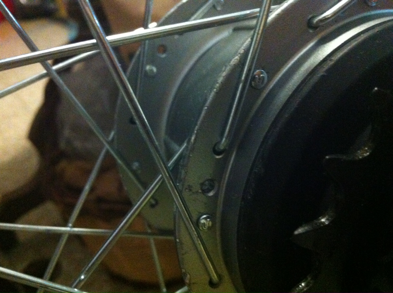

La magagna della seconda unità era che aveva solo 24 fori!!!!!! ovviamente l'ebayer si era guardato bene dallo specificare tale caratteristica!!! e la foto del cambio era dall'alto per nascondere le flange... che palle questi ebayer: ce ne fosse uno onesto!!!!
Allora ho risolto con la mia precisione e pazienza da orafo: ho modificato le flange aggiungendo i fori mancanti!!!!!! da 24 a 36 raggi non è difficile: a 24 i fori sono ogni 30 gradi mentre a 36 sono ogni 20... quindi basta utilizzare un foro e saltare quello dopo aggiungendo due nuovi fori a metà strada... posto delle foto a breve è più facile da capire vedendo che leggendo!

ti posto la foto del mozzo con la modifica (il foro non utilizzato ora è al centro tra i due fori nuovi realizzati da me)...
Autocostruirsi una bici è un vero sballo; ma ci vuole tempo e passione!!!
Il forum potrebbe essere interessato a livello generale visto che una pedelec è comunque una bici e non è detto che anche la mia possa prima o poi avere anche la sua bella elettrificazione...
516,7 KB

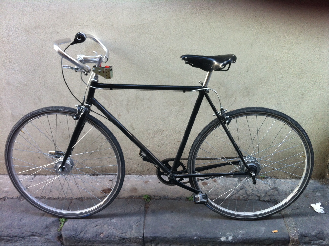

Inserito il - 25/05/2014 : 14:04:04  Mostra Profilo Invia a Yakopo un Messaggio Privato  Rispondi Quotando
prima giratina effettuata stmani...
il feeling è ottimo anche se qualche problemuccio è venuto a galla:
il tubo sella @ troppo piccolo 25,4... ma il 26,2 non sembrava entrare facilmente ... qualcuno sa se esistono misure intermedie?????
probabilmente si ma sabato il mio biciclettaio mi ha dato ben tre tubi sella .. io sostenevo che fosse 26 e lui 25... e pensare che il telaio me lo ha venduto lui!!!! oggi provo a vedere se posso montare il 26,2 (che stamani mi sembrava forzasse troppo) il 25,4 invece non c'è modo di fissarlo... argh ... che rabbia!!!
Per il resto è andata benone: la rapportatura va bene anche se leggermente più lunga del necessario (la guarnitura del nexus è 38, io ho montato una 42) ... ad ogni modo la 1ma è comunque cortissima !!! la 8va è quasi inutilizzabile (esistono comunque falsipiani e condizioni di vento a favore... hihihi)
il nexus ha una variazione %ale incredibilmente ampia!!!
il vantaggio della rapportatura che ho realizzato è che si usa molto la 5ta marcia che è in presa diretta (il cambio non lavora con vantaggi di rendimento e di affidabilità... ) quindi mi sa che lascerò questo rapporto 42 / 19...
ho fatto 8 km circa in pianura ... sul percorso che faccio ogni giorno per andare a lavoro.
Foto in arrivo!!!!!

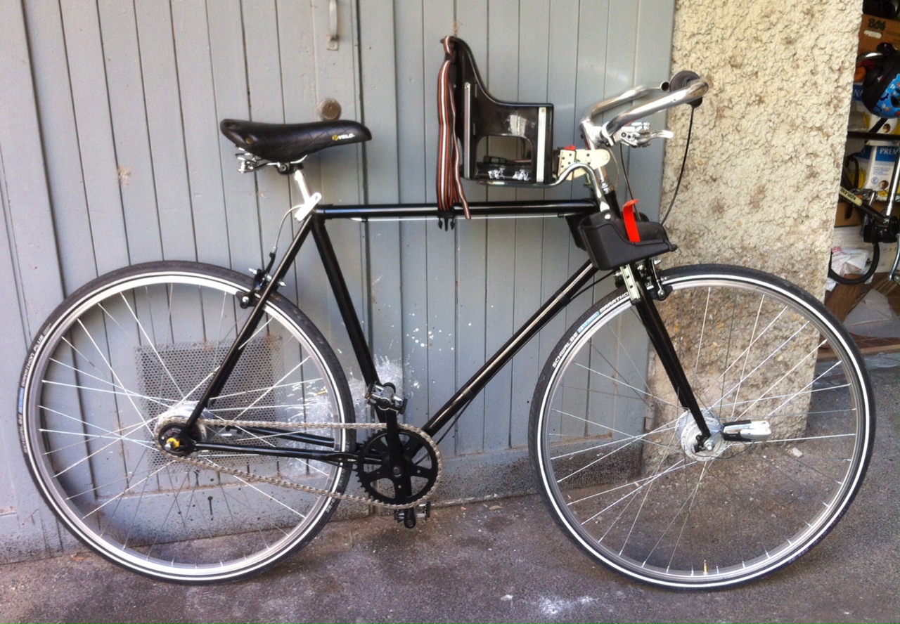

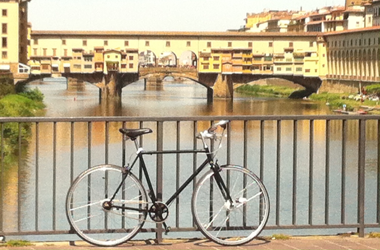

Ecco che finalmente riesco a pubblicare due foto della bici finita (o almeno viaggiante... in realtà tutt'altro che finita)

Yakopo
974 Messaggi
Inserito il - 26/05/2014 : 21:50:59  Mostra Profilo Invia a Yakopo un Messaggio Privato  Rispondi Quotando

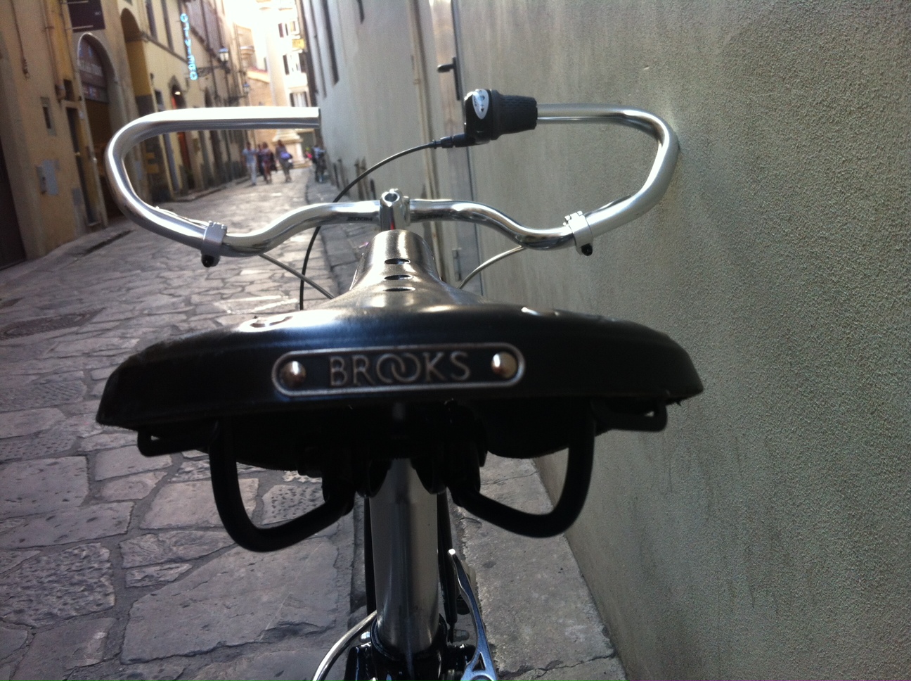

ecco domenica mattina la prima girata si spinge fino quasi a ponte vecchio (nonostante il tubo sella sbagliato...)
374,55 KB
Oggi ho finalmente montato il canotto sella giusto ... per fortuna in alluminio e un accessorio per l'uso più estremo della bici il seggiolino per mio figlio!!!:
526,92 KB

MilleMiglia ha scritto:
Ci vedrei tanto bene una B17...
Avevi perfettamente ragione: ho trovato un'occasione e comprato una b17 nera (praticamente nuova!!!)
Gia montata sul canotto sella, stasera torno a casa da lavoro poggiando le mie "onorevoli chiappe" su una sella come si deve!!!!!! A breve le foto!!!
Yakopo
pieghevole Giapponese da 20'
Yakopo
974 Messaggi
Inserito il - 07/06/2014 : 20:14:57  Mostra Profilo Invia a Yakopo un Messaggio Privato  Rispondi Quotando
Et Voilà!!!!! Grazie per il suggerimento... ci sta benissimo ed è anche parecchio comoda!!!

OSCAR95
1193 Messaggi
Inserito il - 12/06/2014 : 19:20:21  Mostra Profilo Invia a OSCAR95 un Messaggio Privato  Rispondi Quotando
Ohlè guarda che bella con la Brook!
Ma sono veramente così comode quelle selle? Io ci stavo pensando seriamente di prenderla perchè la mia sella ad elastometri originale mi provoca un forte bruciore al sedere nei giri sopra i 40/50km. Ma è vero che le selle Brook vanno "nutrite" ungendole con un particolare grasso? (così ho letto in giro).
Ancora complimenti per la bici! :D
3561 Messaggi
Inserito il - 12/06/2014 : 20:34:00  Mostra Profilo Invia a T4R un Messaggio Privato  Rispondi Quotando
Complimenti, però quel comando cambio lì stà proprio male.
Yakopo
974 Messaggi
Inserito il - 13/06/2014 : 19:11:33  Mostra Profilo Invia a Yakopo un Messaggio Privato  Rispondi Quotando

Yakopo
974 Messaggi
Inserito il - 13/06/2014 : 19:13:51  Mostra Profilo Invia a Yakopo un Messaggio Privato  Rispondi Quotando
ehhhh ... quella mi è sembrata l'unica soluzione: se non ho preso cantonate mi sembra che quel comando non possa scorrere lungo le curve strette del manubrio da me adottato; forse esiste il modo di smontarlo di più ed evitare il problema...
