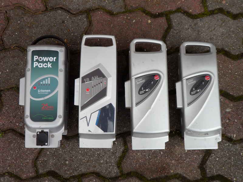

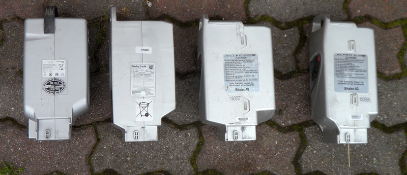

In occasione della mia magica settimana di libertà all’isola d’Elba ho finalmente avuto anche la possibilità di provare e di mettere alle corde (almeno di provarci) la nuova batteria da 25Ah della ebike-vision che da un inverno giaceva usata purtroppo molto poco.
Cominciamo dai dati dimensionali: di dimensioni e peso appena inferiori alla 18Ah kalkhof, ha però una forma diversa che ne rende impossibile l’uso in alcuni telai taglia small (vedi proconnect s tg 45 di mia moglie) .
La presenza della presa di ricarica sul lato “vista chiave”non implica assolutamente di dover tagliare la plastica di protezione del motore (come fanno vedere sul forum tedesco), la batteria si inserisce correttamente anche senza modificare nulla.
Nelle foto allegate, da sinistra a destra vedete la 25Ah, la 18Ah, la 16Ah e la 12 Ah

Grande Marco! finalmente qualcuno del forum che ha testato questa famigerata 25ah "compatibile". Ero lì lì per prenderla anch'io ma in effetti costa veramente tanto, ma risolverebbe la tragedia di portarsi dietro la seconda batteria che in certi tratti dove si deve scendere e sollevare anche di poco la bici il peso delle 2 batterie è maledettamente fastisioso.
Mi puoi dire se le prove di cui hai raccontato erano con motore pana 300W o 250W? mi interessa per il fine scarica perche con il 300w e batterie classiche (12ah e 18ah) la potenza massima cala già in maniera appena percepibile a metà della carica (basta gardare il power meter sul cruscottino) e quando sono sul 40% della carica residua diventa evidente il calo di potenza e sull'ultima tacca è una tragedia spingere.

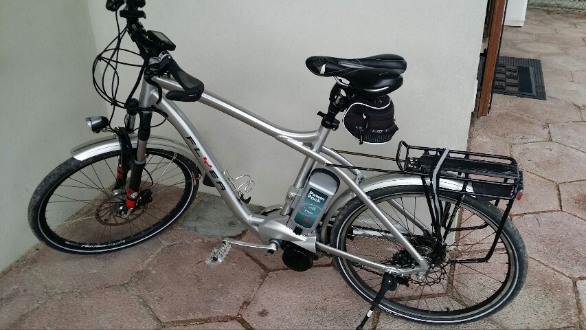

Se non ti chiedo troppo potresti mettere la foto della flyer con la batteira innestata per vedere come si presenta montata.
Grazie mille.

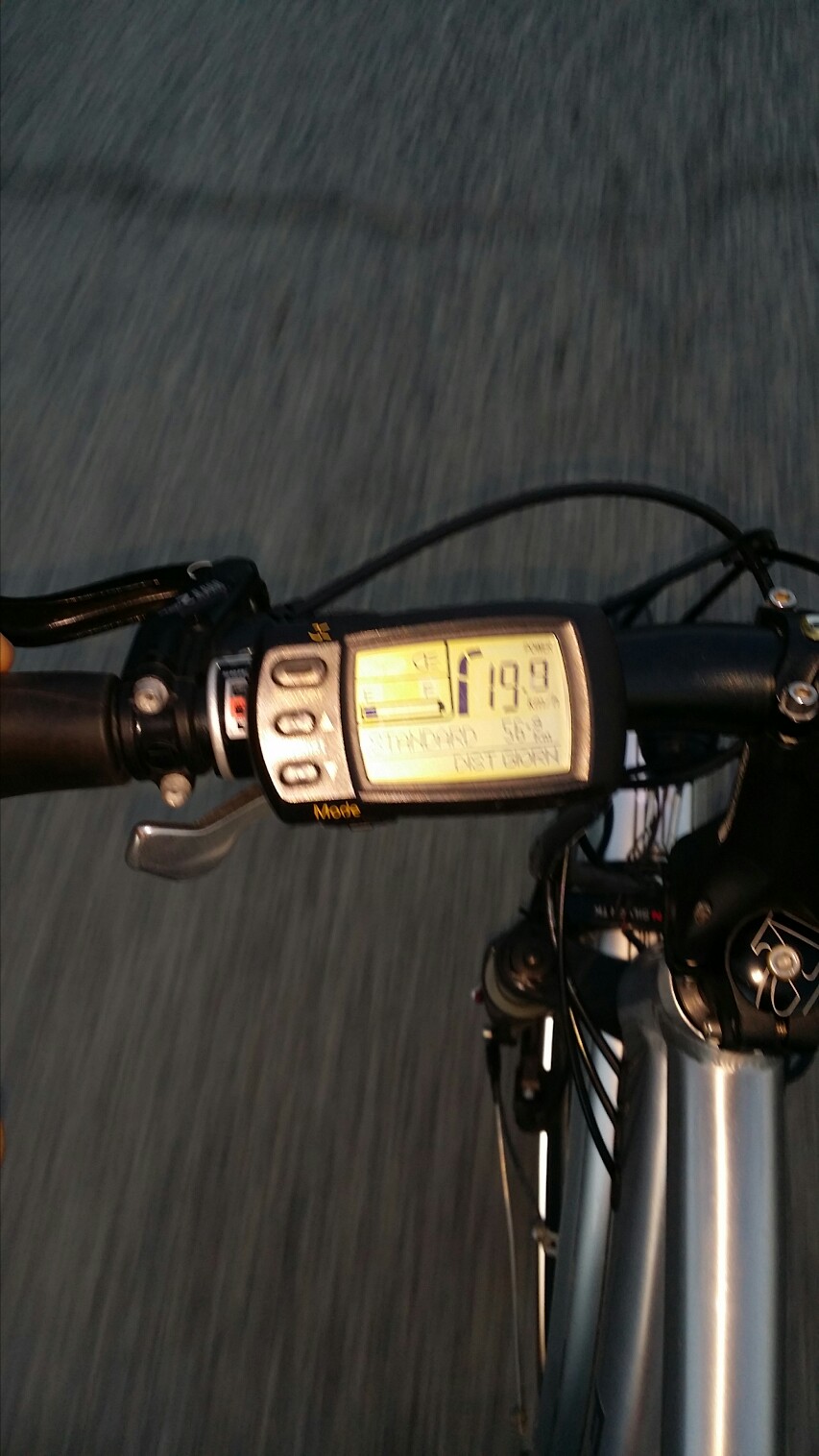

@iw6
Pana 300W , 320 giri
quando si spegne la penultima tacca arriva ancora a dare lo stesso valore sulla barra con assitenza high e std, solo la 16Ah fa' lo stesso.
non so se andando più giù nella scarica cambi, purtroppo l'ho usata ancora poco
le foto che ho a tiro son queste, se vuoi stassera te ne faccio una da vicino ...

Inserito il - 25/01/2014 : 14:23:10  Mostra Profilo Invia a iw6cpk un Messaggio Privato  Rispondi Quotando
Grazie della info Barba, se l'amico windmillking potesse controllare il suo di voltaggio appena tolta la batteria dal caricatore mi toglierebbe una curiosità
[size=1] 142,83 KB[/size=]
OPS dimenticavo la foto della batteria nuova
Inserito il - 25/01/2014 : 17:28:50  Mostra Profilo Invia a iw6cpk un Messaggio Privato  Rispondi Quotando
Ho fatto un altro giro di 60km. A fine scarica il voltaggio è 23.6v.

Inserito il - 25/01/2014 : 18:08:41  Mostra Profilo Invia a iw6cpk un Messaggio Privato  Rispondi Quotando
Nella foto si vede quanto poco assorbimento ci sia verso fine scarica guradando la barra sul display lcd che non arriva nemmeno a metà scala

Inserito il - 30/01/2014 : 21:08:28  Mostra Profilo Invia a iw6cpk un Messaggio Privato  Rispondi Quotando
Aggiorno il thread perché ho provato la batteria da 25 sulla proconnect che ha un motore 250W 276 giri massimi, un motore un po' meno esoso di corrente della Flyer 300w.
Mi interessava capire se questa batteria, almeno su motori di potenza codice, fosse in grado di darmi assistenza costante per tutta la scarica, come accade più o meno con tutte le batterie da me provate (12ah, 16ah, 18 ah). Il percorso è il solito casa lavoro per 58 km totali. Purtroppo il diplay sul manubrio della proconnect ha una indicazione della carica residua diversa rispetto alla Flyer: ho solo 3 led invece di 5 come riferimento, quindi è difficile un confronto dettagliato della scarica tra le due bici.
In sostanza tutto ok fino a circa 30-40 km, la bici non sembra perdere potenza. Dal 40mo km in poi in effetti si sente una leggera diminuzione di spinta ma non è tragica e potrebbe anche passare quasi inosservata. L'assistenza massima e media a questo punto non hanno una differenza molto marcata di spinta, ma comunque c'è ed è a fovore della massima. Quando mi va in lampeggio il terzo e ultimo led sul cruscotto al manubrio verso il 50mo km, mi fermo per controllare sulla batteria lo stato di carica e stranamente vedo un led fisso ma non lampeggiante. Questa cosa l'ho notata anche sulla flyer e cioè non c'è una esatta corrispondenza tra quello che leggo sulla batteria e quello che leggo sul cuscottino al manubrio....in altre parole le indicazioni sulla batteria tendono ad essere un po' più ottimistiche rispetto al cruscotto sul manubrio.
Sull'ultimo led acceso su 5 della batteria, specialmente se lampeggiante, la spinta è un po' troppo deboluccia e non mi pare che le altre batterie da me testate avessero questo comportamento, tranne forse la 18Ah. A 58 km mi lampeggia tutto, sia sulla batteria che sul manubrio ma la bici potrebbe ancora andare, ma non provo ad arrivare allo stacco del bms perché avrebbe poco senso.
L'autonomia con il motore da 250w è solo leggermente migliore rispetto al 300w.
Questa apparente anomalia non credo dipenda dalla batteria (lo faceva anche con le altre). Penso che sia dovuto ad una molteplicità di fattori come tra l'altro il fatto che il 250w spinge si meno ma la sua spinta è piu costante, anche se la nostra pedalata non è rotonda ma a impulsi. Questo la rende secondo me più piacevole da pedalare anche se meno prestante.
In conclusione vanno meglio le cose con questa batteria sul motore da 250w, la spinta appare più costante, ma comunque quando siamo molto vicini all'ultimo led sulla batteria la spinta è deboluccia. Questo succede anche sulle altre batterie, ma di solito quando questo accade abbiamo veramente pochi km ancora da pedalare assistiti, mentre con la 25Ah questi km finali non sono pochi, possono essere una decina o più e potrebbe non essere una situazione piacevole per tutti.
