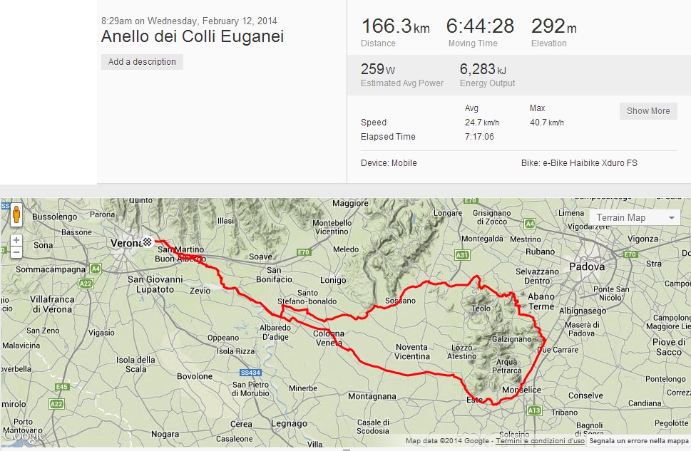

Questo mese la sfida di Strava è di 1.250 km, si devono allungare le uscite.
Niente di meglio che un bel test delle batterie Bosch da 400 Wh.
Per fortuna oggi è una bella giornata di sole, niente freddo, un bel venticello da 5 nodi da NO.
A Sud Est di casa mia ci sono i Colli Euganei, oltre 160 km, giro perfetto per il test. Viaggio leggero, niente reflex, premendo un pulsante del GPS si salva l'immagine dello schermo, non mi serve altro dal momento che devo solo documentare km e consumi.

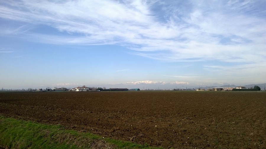

All'andata, tutto intento a macinare km, non mi andava di fermarmi per scattare qualche foto con il telefonino, ma poco fuori Verona questo era il panorama:
123,91 KB
L'andata verrà tutta pedalata in Eco (assistenza al 30%), con vento a favore, in 100 km consumerò 4 tacche.
Fino ad Este sono 60 km con buone strade, vento a favore, pochissime ripartenze e se ne vanno 2 tacche e qualcosina.

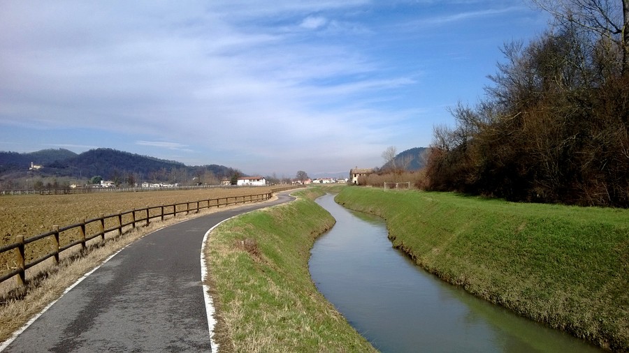

Da lì comincia la ciclabile degli Euganei.
389,15 KB
Dico subito che non mi è piaciuta per niente: più della metà da asfaltare e dopo settimane di pioggia, una quantità industriale di fango. Se l'avessi saputo prima ... ciclabile ... a casa mia le ciclabili sono diverse.

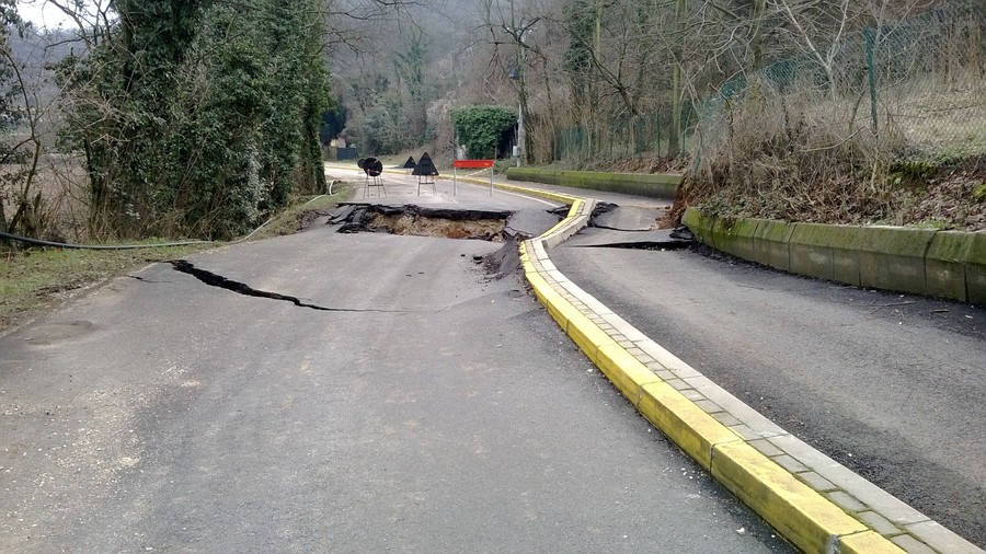

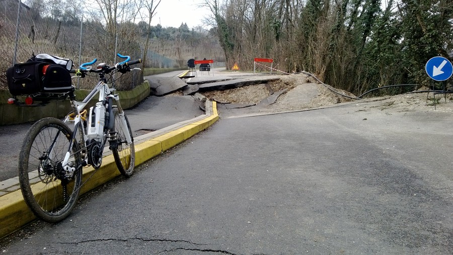

Ad un certo punto trovo anche un pezzo franato
208,89 KB
che mi costringe a scendere e a spingere la pesantissima Haibike (come mi piacerebbe incontrare l'ingegnere del pulsantino del Bosch)

Finita la ciclabile cambio la batteria
17,47 KB
cambio assistenza da Eco in Tour (100%) e mi incammino verso casa.
Ci vogliono 4 tacche per fare i 60 km che rimangono, vento leggermente contrario e velocità costante tra i 27 e i 30 km/h
17,39 KB
Riassumendo: d'inverno in Eco (assistenza 30%) si fanno 120 km, in Tour (assistenza 100%) si fanno 60 km. Pochi.
Se entro il 2014 non escono con una batteria da 600, prenderò in seria considerazione la soluzione Bengi, Pana 26 e batteria da 1.000 Wh

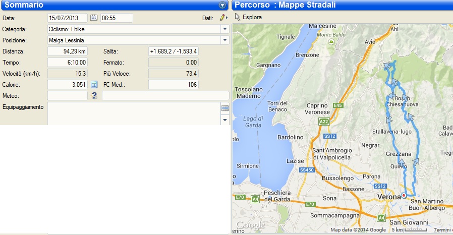

Nicot ha scritto:

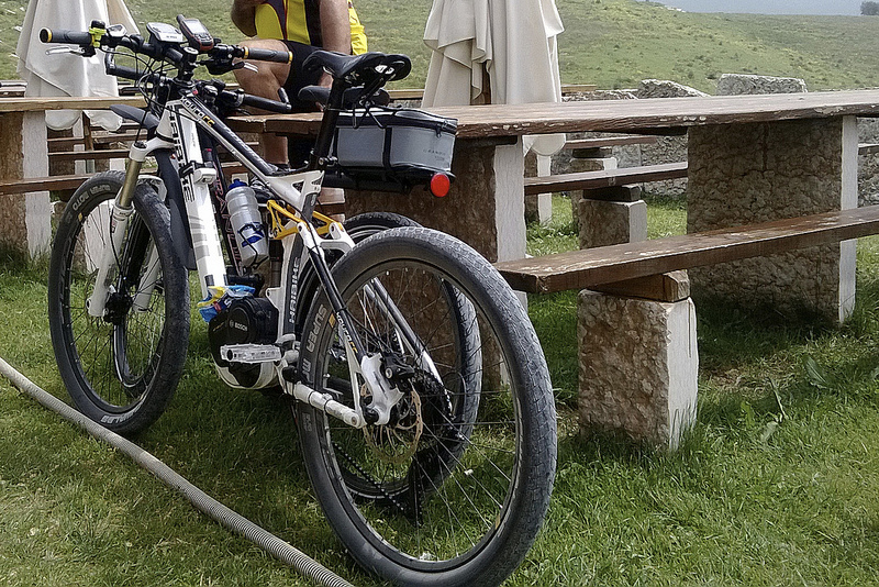

Distanza Km. 81,4 (^37,5 v44,0) - Dislivello mt. 2.202 - Velocità media 17,3 Km/h - Consumo totale Wh 288 (intera batteria) - Consumo medio 3,5 Wh/Km - Assistenza: Km. 62,2 Eco1(30%) + Km. 19,2 Tour1(50%).
La mia Hai consuma ancora meno ...
376,31 KB
Bella forza, se lasci a casa la batteria.......
