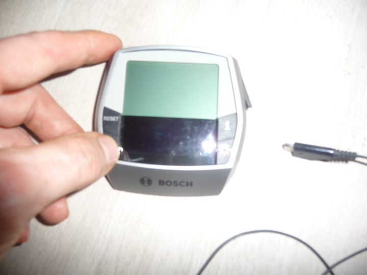

ziotom
105 Messaggi
Inserito il - 27/02/2014 : 21:16:25  Mostra Profilo Invia a ziotom un Messaggio Privato  Rispondi Quotando
Roger ha scritto:
L' intuvia deve accendersi anche staccato dalla bici , se non succede bisogna verificare se c'e' qualcosa di isolato .
Potresti farti prestare un altro intuvia per provare.
In effetti era quello che avevo notato anche io ...
infatti se lo attacco ad un caricatore di cell si accende :
464,2 KB
altrimenti se lo stacco non si accende nemmeno
Vuoi dirmi che questo funzionamento è anomalo ?
126,71 KB

Inserito il - 27/02/2014 : 21:37:08  Mostra Profilo Invia a Roger un Messaggio Privato  Rispondi Quotando
Sicuramente si , forse la batteria e' isolata , deve accendersi e restare acceso per un minuto circa .

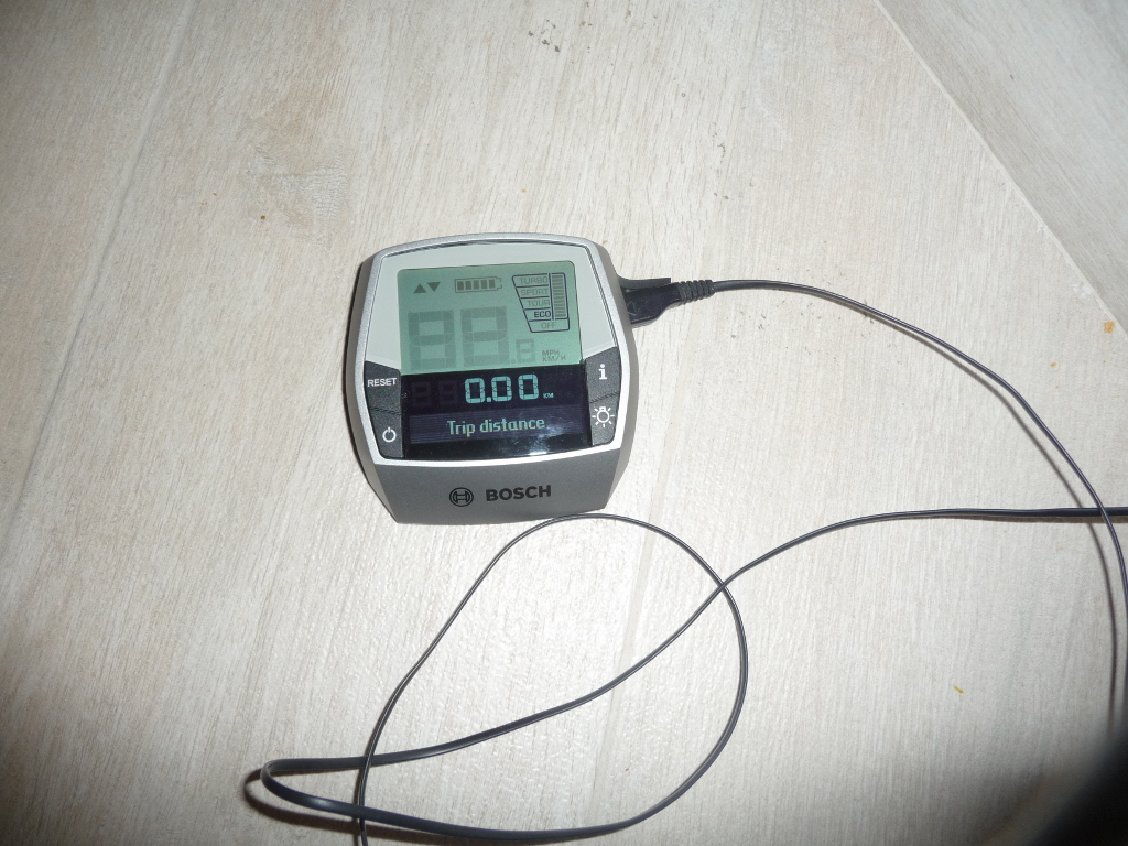

ziotom
105 Messaggi
Inserito il - 27/02/2014 : 22:07:37  Mostra Profilo Invia a ziotom un Messaggio Privato  Rispondi Quotando
La bici è in cantina ... io sono qui con alimentatore del cell !
L' intuvia sarà sotto carica da 1 ora :
se setto l'ora ... e dopo tolgo la presa usb .... si spegne immediatamente e senza msg.
se subito dopo la rimetto l'alimentazione mi ha già perso l'ora e la lingua !

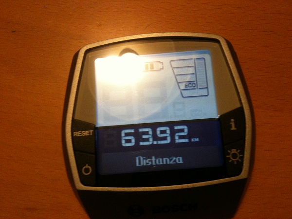

Roger
299 Messaggi
Inserito il - 27/02/2014 : 22:21:02  Mostra Profilo Invia a Roger un Messaggio Privato  Rispondi Quotando
Il mio come vedi funziona , ti conviene provare la bici con un altro , poi valuta se ti conviene aprirlo , dentro c'e' una batteria al litio da 3,7 volt 500 mA

ziotom
105 Messaggi
Inserito il - 02/03/2014 : 22:14:19  Mostra Profilo Invia a ziotom un Messaggio Privato  Rispondi Quotando
Aggiornamento :
Come consigliato da un amico ... GRAZIE
Mi sono portato in box il carica batterie del cellulare ho montato intuvia e ho messo l'intuvia sotto carica ...
L'intuvia si è acceso ! Allora ho provato a staccare il carica cellulare ed è rimasto acceso.
Yuppi la bici funzionava !!!
Ed è molto ma molto bella ! Una vera favola !
Il problema lo ho avuto quando ho spento l'intuvia ... che una volta spento non si è più riacceso fino a quando non ho raggiunto il caricatore.
Quindi ... aspetto notizie da chi me l'ha venduta !
