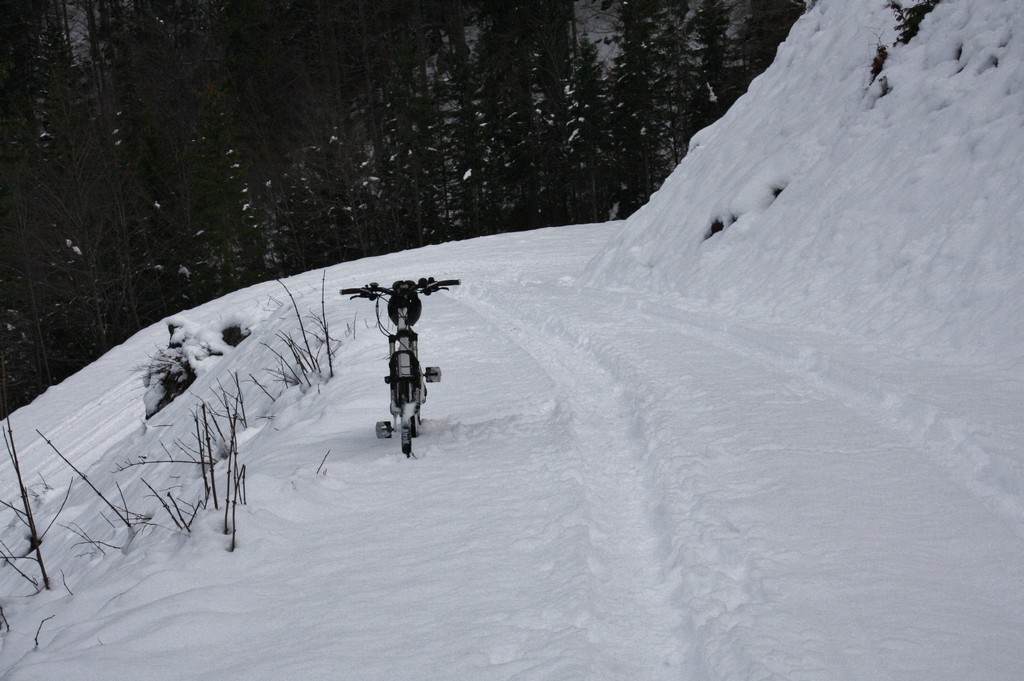

Inserito il - 30/01/2015 : 18:59:28  Mostra Profilo Invia a 8grunf un Messaggio Privato  Rispondi Quotando
167,04 KB
Charlie Chaplin
Inserito il - 30/01/2015 : 19:03:38  Mostra Profilo Invia a pixbuster un Messaggio Privato  Rispondi Quotando
mmmmmmmmmmmmmmmm le bipa cingolate !!!!!!!!!!!!
Ma racconta qualcosa in più

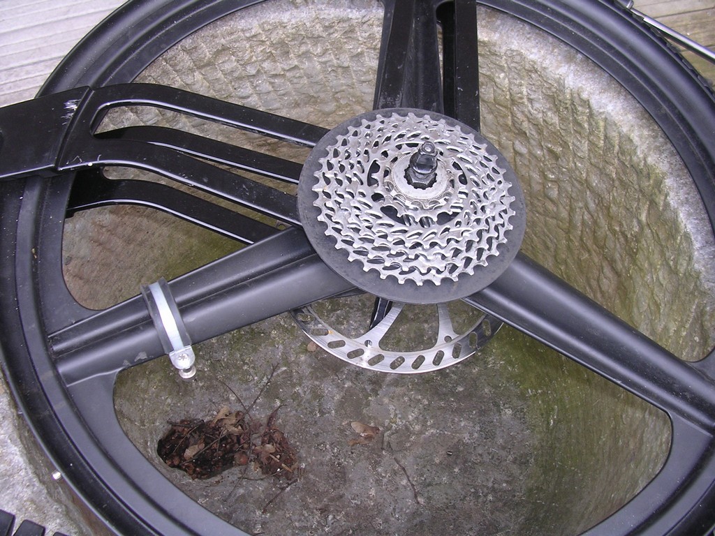

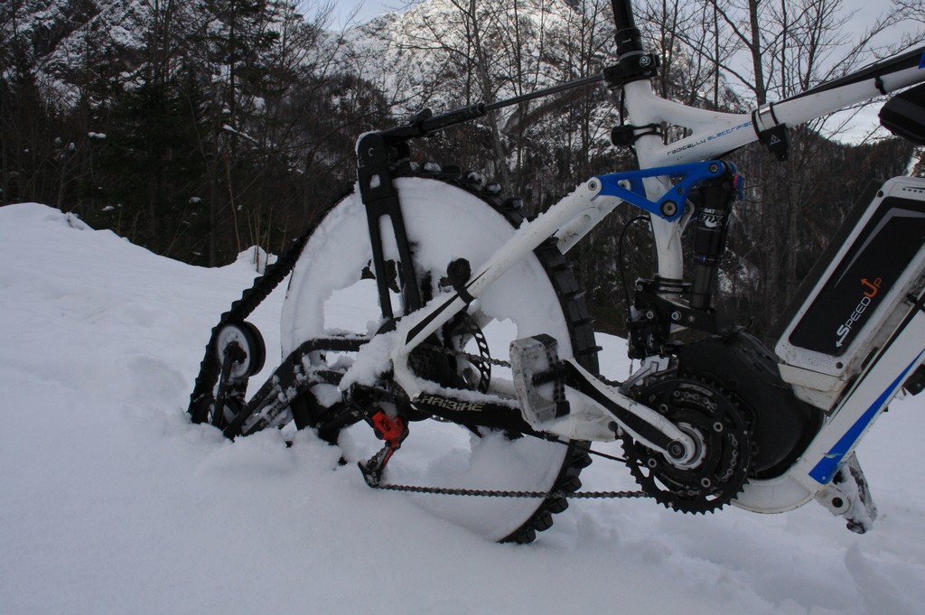

Ho trovato questo giocattolo usato in vendita la scorsa estate ed ho avuto una visione, mentre una voce mi diceva: compralo Daniele, compralo...:
175,52 KB
125,94 KB

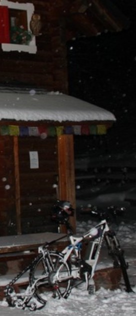

La "visione" alla prima uscita si è trasformata in un INCUBO:
175,61 KB
Alla partenza poca neve e pure bagnata: ho arato lo sci sulle pietre nascoste sotto la neve fresca e allungato il cingolo per la troppa forza impressa alla ruota motrice col risultato che questa non fa presa, ho scingolato almeno venti volte e semicongelato le dita delle mani, tutto questo mentre una voce mi diceva: mmmhh, è meglio che non lo ripeto
La seconda uscita, quella della prima foto è stata un trionfo: la modifica al pacco pignoni ed il nuovo tendicingolo artigianale fatto con 2 pistoncini idraulici rubati all'anta dello scolapiatti hanno fatto la loro porca figura: 5 km di salita, pendenza media 10% sosta ristoratrice al rifugio e successiva discesa in notturna tagliando pure dove possibile i tornati sulla neve fresca!!

Stefanschen ha scritto:
OOOOooooohhhhhhhhh!!!!!
Stupore e brividini!!
Dài ragazzone dài, racconta racconta!
O sei bloccato nella neve? (speriamo non dalla scossa di terremoto )
Stefano, non dimenticare la slitta se vieni in Friul che quest'anno la neve non manca!
L'Orcolat, il terremoto così viene chiamato qui ogni tanto si ridesta e ci risveglia non solo il sonno ma soprattutto la memoria per rammentarci anche quanto siamo fragili e quanto lo siano le nostre certezze..chi lo ha capito non riesce a fare a meno di fare il ragazzone tutte le volte che può..

Divertente e interessante la Bipa da neve!
Spero che avrai la possibilità di mostrarcela nei dettagli, compresi i tuoi perfezionamenti:
sono curioso come .. UNA SCIMMIA..

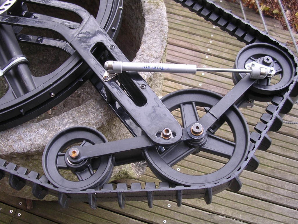

Un paio di foto dei miei perferaffazzonamenti:
269,43 KB
276,25 KB

Se passi da un autoricambio trovi quei pistoncini per uso generico automobilistico a 10€ :)
Nico Danger
522 Messaggi
Inserito il - 01/02/2015 : 19:02:45  Mostra Profilo Invia a Nico Danger un Messaggio Privato  Rispondi Quotando
Sui pistoncini c'è scritto "Team Pro"!!
Avevi lo scolapiatti da competizione
Hai aggiunto dei denti alla ruota per trascinare meglio il cingolo? quei bulloncini color acciaio, intendo?
E la cassetta di rapporti? 4 rapporti a occhio dal 36 al 24 più due pignoni che forse servono solo a chiudere la cassetta..
Hai combattuto molto col cambio? Non credo che, per montare la ruota cingolata, ti metti a sostituire il deragliatore e il comando al manubrio..
Ecco spiegato perchè il vecchio proprietario se ne è voluto disfare!
Non se ne intendeva di cucina e non sapeva DELL'ESISTENZA DEGLI SCOLAPIATTI!!!
269,43 KB
Scusa 8grunf, mi viene un dubbio: non è che scingolava perchè i supporti dei tendicingolo devono essere incernierati in asse con la ruota più grande? Il sistema, così come è (montato senza pistone), varia la tensione del cingolo adattandosi alle asperità del percorso. Se fosse incernierato sulla ruota più grande, le prime due appoggiano sul terreno e ruotando non variano la tensione. Come hai fatto tu, funziona ma se trovi una buca che riesce a muovere il pistone allenti il cingolo ed è come prima oltre al fatto che è meno confortevole perchè più rigido. Mi sa che è una modifiche che si è inventato quello che l'aveva prima! Non mi sembra il punto ideale per supportare il massimo carico!
8grunf
724 Messaggi
Inserito il - 02/02/2015 : 19:07:14  Mostra Profilo Invia a 8grunf un Messaggio Privato  Rispondi Quotando
@Giordano: la ruota folle spinta dai pistoncini non è quella inferiore che è in contatto col terreno ma quella che sta in alto..
chi mi ha venduto il ktrak non c'entra, infatti nella foto sotto vedi che il cingolo appena montato era a posto:
207,35 KB
La spinta applicata successivamente dal motore+ciclista al cingolo in gomma (probabilmente "stagionato") ne ha provocato l'allungamento e di conseguenza la sfasatura dei dentini di trascinamento posti sulla ruota motrice che ingranano la parte interna del medesimo, infatti come ha notato Nico danger ho aggiunto dei bulloncini inox da 4mm alla ruota motrice proprio per rimediare all'inconveniente.
Charlie Chaplin
8grunf
724 Messaggi
Inserito il - 02/02/2015 : 19:20:27  Mostra Profilo Invia a 8grunf un Messaggio Privato  Rispondi Quotando
Ahahah! mi era sfuggita la scritta sui pistoncini!
La cassetta l'ho assemblata con i pignoni "avanzati" quando montai il pacco Leonardi sulla Kona, il cambio sinceramente non lo ho toccato, sui 3 rapporti più agili lavora bene e poi c'è alla bisogna il deragliatore anteriore.
Dimenticavo, si può usare solo con il cambio Sram perchè l'articolazione del cambio Shimano sbatte sul piattello in plastica posto dietro la cassetta.
