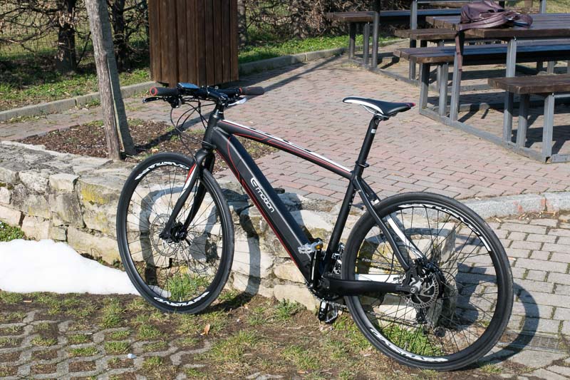

La bici coinvolta nella prova di oggi è stata la nuova BH EVO Race, una stradale molto bella e filante con il classico motore BH e batteria Samsung 36V 12 Ah.
Batteria carica, GPS e macchina fotografica nello zaino ho iniziato la "scalata".

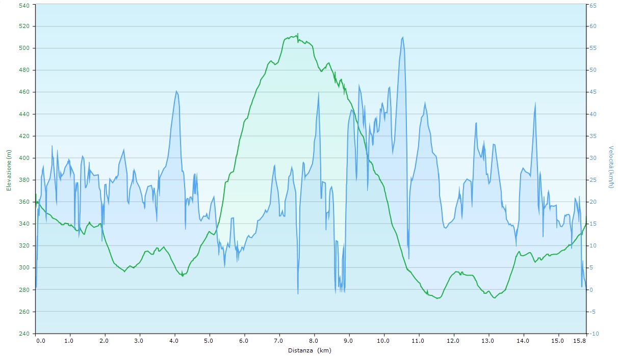

Ecco i grafici.
103,33 KB
La gita è lunga circa 16 Km. Oggi faceva abbastanza freddo (4 C) ma c'era il sole.

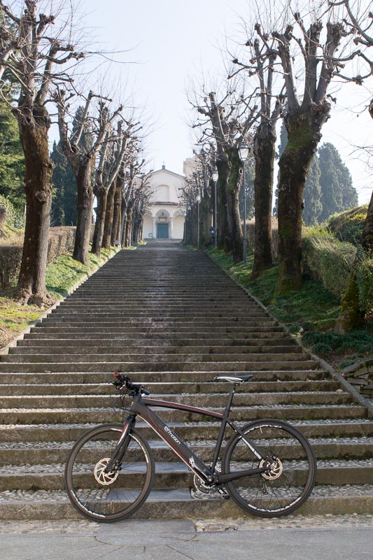

Il posto è molto bello e domina la Brianza. C'è sole ma freddo e c'è foschia sulla pianura.
Saluto la Maria Gaetana Agnesi e torno a casa.

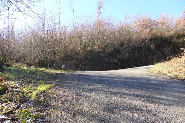

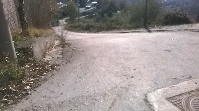

Devo riprovare la BH, nella due o tre uscite che l'ho avuta a disposizione non sono riuscito a farla salire con tutta questa facilità oltre il 20%, ma credo che forse il problema sia nella differenza dei rapporti utilizzati e nei 20 kg in più del mio peso.
Altra ipotesi e che forse ho valutato male le pendenze provate

Come ho scritto sopra al 20% rapporti corti, 28/36, e contributo muscolare significativo.

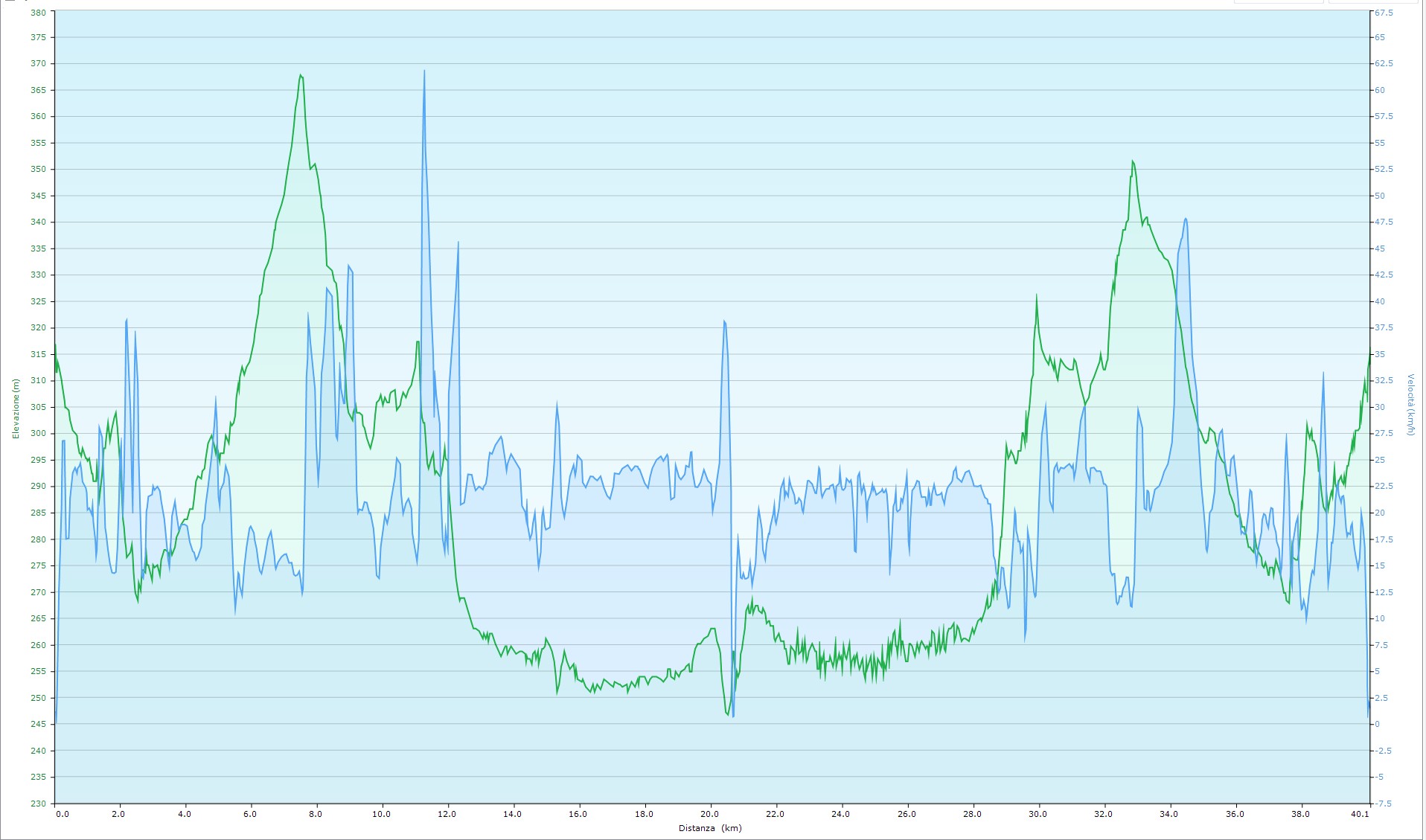

Nuovo capitolo. Senza ricaricare la batteria per verificare un po i consumi, ho fatto questo altro giretto in alta Brianza. Questa volta niente muri ma colline (max 13%) e pianure:
571,94 KB
228,66 KB
Totale circa 40 Km con una velocità media di 20 Km/h. La bici si è confermata molto piacevole, in discesa scorre leggera, frena bene è piuttosto nervosa sia in piega che sullo sconnesso. Certo ruote strette e forcella rigida sono un piacere sull'asfalto liscio ma richiedono attenzione tra le buche.
Tornato a casa mi è rimasta 1 tacca su 5 di batteria, quindi questi 40 Km con 500 m di dislivello sono costati circa 160 Wh che equivale a un consumo medio di 4 Wh/Km. Direi un ottimo risultato!
