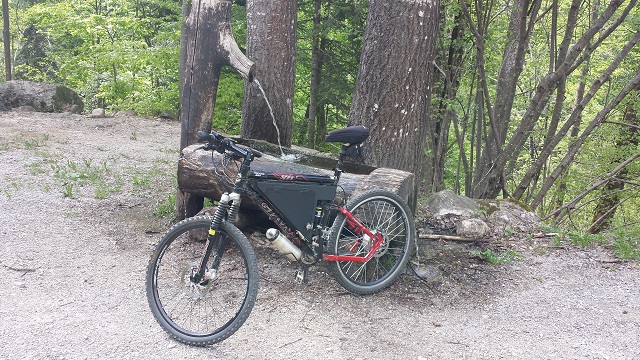

Un'abbeverata alla fontana..
176,86 KB

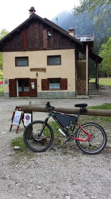

...ed occoci arrivati al rifugio del Pian delle Gorre.
163,63 KB

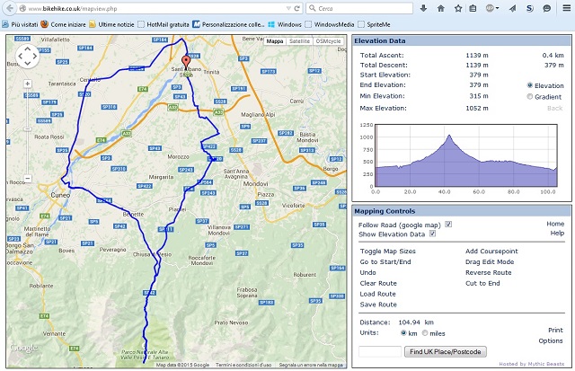

il dislivello sembra più degli 800m che scrivi, sopra il programma ti aveva calcolato 1139m!

pilotaDD, come dislivello ho indicato circa 800mt perchè parto ed arrivo a circa 300 mt sul livello del mare. In realtà, per dimezzare i tempi di carica, ho fatto 2 batterie per un totale di 12s8p per cui dovrei avere dai 17,6 ai 19,2 Ah
