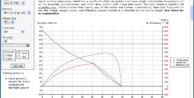

Le curve di rendimento dei motori aiutano molto a capire cosa si riesce o non si riesce a fare:
Esempio: ho immaginato di montare il mio ezee 350W sulla tua bici.
La curva del mio motore a 36V con centralina da 20A è questa:
43,06 KB
La linea rossa indica i Watt effettivi alla ruota alle varie velocità ottenibili frenando opportunamente il motore.
La verde il rendimento del motore che più gira piano più spreca corrente, per dirla in soldoni.
Quindi mi sono fatto questo stupido foglio di calcolo, per vedere come si comporterebbe il mio motore sulla tua bici in caso di salita:
Nell'esempio si vede che con una cadenza di 60 pedalate al minuto, col rapporto 28/28 la bici andrebbe a 7,8km/h , dal grafico del motore si deduce che a quella velocità la potenza alla ruota è poco più di 250W (in alternativa puoi mettere la potenza massima erogabile da batteria e centralina e poi imposti il rendimento).
Se la bici + ciclista pesa sui 100kg, si dovrebbe poter scalare, a quella velocità, pendenze del 12% senza alcuno sforzo sui pedali se non quello di vincere le resistenze aerodinamiche e di rotolamento.
Il motore in queste condizioni si succhierà 20A*36V=720W e tutti i 720-250=470W andranno dispersi in calore.
Mentre se tu viaggiassi a 20km/h con un rapporto 46/20 il rendimento sarebbe molto più alto (500W) pero' non riusciresti a fare più il 12% solo di motore, ma il 10%.
Insomma, c'e' un bel po' di combinazioni Tutto dipende se ti interessa consumare poco, non surriscaldare il motore, non far fatica, correre come un matto.... ognuno ha i suoi gusti!

Col noto simulatore http://www.ebikes.ca/simulator/ puoi farti un'idea di come risponderebbero varie configurazioni di motori, batterie, centraline alle tue esigenze.

Ho scaricato il tuo foglio excel e mi sai che hai impostato male il ragionamento, infatti mi sembra proprio che i tuoi conti non tengano conto del fatto che al variare della velocità non varia soltanto l'efficenza del motore, ma anche la potenza erogata. La potenza massima del motore (250W nel tuo esempio sul foglio excel) è tale a una certa velocità di rotazione (vicina a quella massima) oltre che al massimo livello di efficenza, e si riduce in modo perfettamente proporzionale alla velocità (metà giri metà potenza, supponendo che vi sia parità di efficenza).
Il tuo calcolo sarebbe corretto se abbinato al motore vi fosse un cambio con un numero infinito di rapporti, tipo quello degli scooter) ma invece trattandosi di motori per lo più hub sono monomarcia. Dovresti incorporare una formuletta che moltiplica la potenza per il rapporto fra velocità desiderata e vel. di max potenza del motore (che fra l'altro è variabile da un modello all'altro e infatti incide sulla capacità di superare pendenze), in modo da tener conto di questo fattore.
Oppure ad averle si potrebbero usare direttamente le curve di coppia dei motori, sarebbe la cosa più semplice

Elwood ha scritto:
...infatti mi sembra proprio che i tuoi conti non tengano conto del fatto che al variare della velocità non varia soltanto l'efficenza del motore, ma anche la potenza erogata.
il foglio excel è abbinato, come ho detto, alla curva rossa del grafico del simulatore che indica i Watt effettivi alla ruota alle varie velocità. Ad ogni velocità si guarda i Watt effettivi sulla curva rossa e si applicano al foglio di calcolo.
A me sembra corretto e non ci sono altri parametri da tener conto.
Parlando di motori al mozzo appunto, i Watt alla ruota sono anche i Watt che riesce effettivamente a esprimere il motore a tale regime di rotazione. La formula va complicata ovviamente per i motori agganciati al cambio, come feci per il foglio elettronico legato al cyclone.

Scusa non avevo scaricato il file senza leggere bene e non avevo capito che per usarlo bisognava andare a vedere la potenza effettiva su ebikes.ca
Comunque dato che su quel sito ti danno anche la coppia del motore forse si fa prima a fare il conto direttamente con quella:
coppia in Nm*(1m/raggio ruota espresso in metri)/10 = spinta massima in kg
