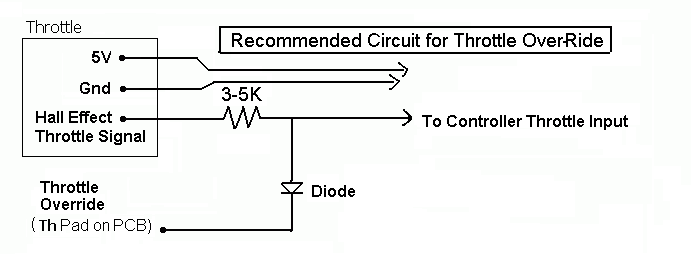

Ho letto le istruzioni del Cycle Analyst (stand alone con shunt) e ho visto che può intervenire sull'acceleratore riducendo la velocità e facendo da cruise controller una volta raggiunta una vrelocità stabilita.
Però io sulla mia Brompton elettrificata non ho montato l'acceleratore ma solo il PAS.
E' possibile ottenere la funzione di limitatore della veocità, anche senza cruise control, facendo staccare il motore oltre i canonici 25 km/h?
Se sì, che collegamenti elettrici bisogna fare?
Grazie.

Forse, è una mia idea da neofita, Facendo disattivare dal Cycle Analyst il PAS (operando
sull'alimentazione da 5V dello stesso come su quella
dell'acceleratore) al raggiungimento dei 25 km/h dovrei ottenenere il
risultato voluto, vale a dire interrompere l'assistenza oltre quel
limite.
Forse la cosa è un pò brusca perchè l'assistenza cessa seccamente
raggiunto il limite e per mantenere la velocità dovrò pedalare di più
ma potrebbe anche andarmi bene. In fondo su strada non vado a 25 km/h
(20-23 di solito) e la cosa mi serve solo per mantenere legale il kit.
Cosa ne pensate? Vi sembra possibile?
Ciao, grazie.
Paolo

Inserito il - 03/02/2010 : 08:43:41  Mostra Profilo Invia a paolo68 un Messaggio Privato  Rispondi Quotando
Grazie geppetto 2009.
6,47 KB
Io ho questo schema che prevede l'acceleratore, come devo fare i collegamenti se al posto dell'acceleratore ho il pas?
Qualcuno esperto di circuiti può indicarmi lo schema? Devo mettere il diodo in mezzo al cavo da 5V del pas?
Scusate ma non è il mio campo e non vorrei fare pasticci....
Paolo
