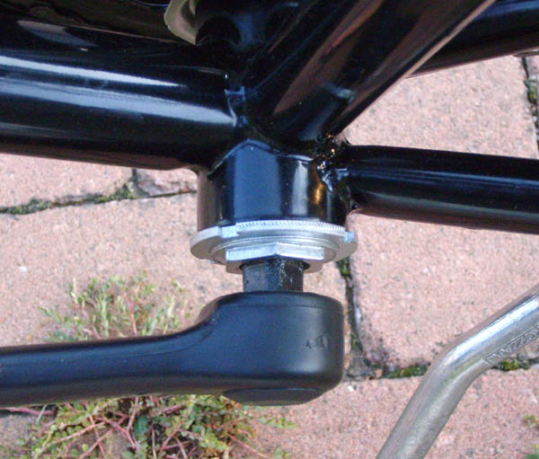

2. allineamento catena: la corona era troppo spostata verso l'interno e faceva lavorare la catena molto inclinata sul rapporto più lungo. Sostituito albero del movimento centrale con un più lungo di 1 cm dal lato destro. Inserito anche un anello di policarbonato (ricavato dal pieno per gli amanti del custom) per allontanare ulteriormente la corona dal telaio. Costo in più: 5 euro di asse nuovo e 16 euro di chiave per estrarre i pedali.

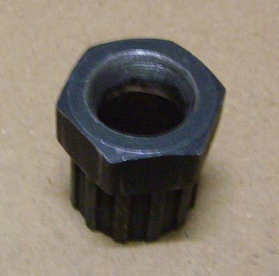

4. Naturalmente la chiave per estrarre la ruota libera è fatta per bici muscolari che hanno un mozzo con vite da 12, mentre il mio motore ha un mozzo con vite da 14. Mi sono procurato una serie infinita di vesciche per scavare il foro della chiave di acciaio durissimo. Costo in più: 8 euro per la chiave e 11 per la fresa.

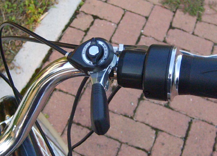

5. La bici è fornita con un comando cambio tipo grip shift che mal si sposa col manettino del gas, ho sostituito il comando con uno a levetta dal costo di 3,5 euro.

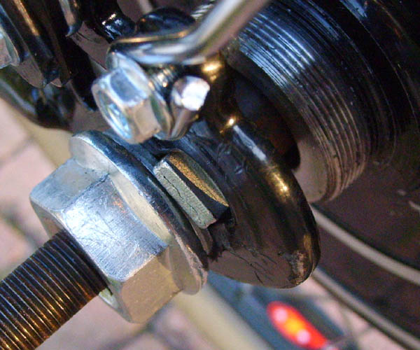

8. Il dado che fissa il motore al telaio è gigantesco e la sua flangia non mi permetteva il montaggio. Procuratomi dei dadi autobloccanti da 14 solo per verificare che hanno un passo diverso, questo mi ha costretto a limare il dado originale fino a stringerlo quanto basta per poterlo fissare.

nuovo asse spostato verso l'esterno (questo è il lato dover rientra di più):
81,5 KB

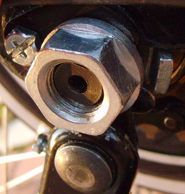

Chiave per smontare ruota libera con foro allargato:
30,77 KB
Nuovo comando del cambio (new old stock):
88,62 KB

Lato dx dove si vede sia la rondella tra motore e telaio che il dado flangiato opportunamente ritoccato:
90,85 KB

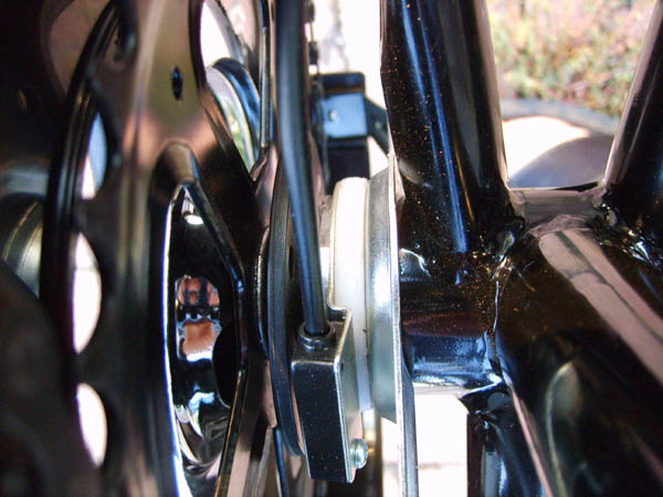

Dettaglio del montaggio del pas (la fascia bianca è l'anello distanziale che ho fatto io):
75,48 KB

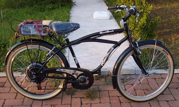

Lato destro(montaggio provvisorio):
84,76 KB

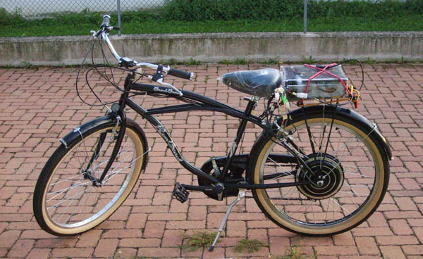

Lato sinistro (montaggio provvisorio:
87,07 KB

Idem per la chiave, pure io mi son messo di pazienza con la lima per allargare il foro!

Dalla foto non si vede bene, ma stai all'occhio che la guarnitura non vada a fare pressione sul disco del pas sennò te lo blocca e addio assistenza!
