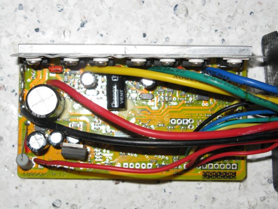

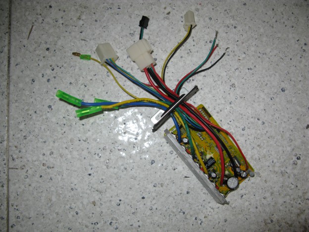

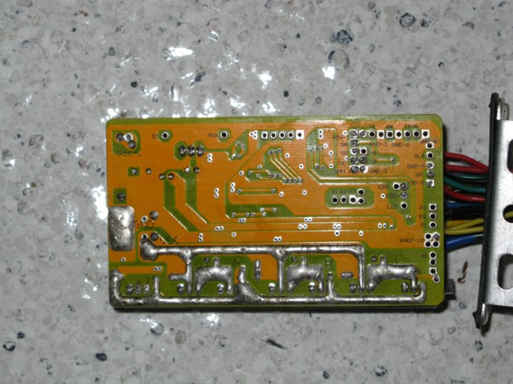

Salve, ho acquistato di recente una centralina e-crazyman 36V 25A per il mio geared front, purtroppo la centralina non funziona; ho cercato i vari post sull'argomento ma nessuno sembra lamentare il mio problema.
Nei casi postati una volta effettuati i collegamenti il motore fa dei rumori a causa delle fasi invertite o dei sensori, nel mio caso non fa proprio nulla, i led sul manettino che segnalano lo stato della batteria non si accendono quindi penso che non passi corrente. Ho aperto la centralina per vedere se ci fossero segni evidenti del non funzionamento, ma non essendo molto pratico di elettronica non saprei da dove cominciare anche per effettuare alcuni controlli col tester, vi sarei molto grato se tra voi ci fosse qualcuno che sappia indicarmi cosa sarebbe opportuno fare.
Posto alcune foto:
79,54 KB
74,7 KB

Rispedirla al venditore e farsela sostituire ???
Aprirla potrebbe non essere stata una bella mossa.
Controlla bene i contatti degli spinotti.

i tre fili giallo verde e blu grossi sono le fasi del motore potresti vedere se c'è corrente li intanto. colleghi il nero al tester e poi uno x uno controlli i tre fili x vedere se c'è tensione.

Fermo lì! Prima controlla che il condensatore grosso supporti 48V, va... Comunque è un ottima idea Henka! :)
Inserito il - 05/07/2009 : 18:15:35  Mostra Profilo  Visita l'Homepage di blindo7 Invia a blindo7 un Messaggio Privato  Rispondi Quotando
prova 48 come ti hanno già suggerito,
deve esserci un'integrato a tre zampette,simile a quelli sul dissipatore,sicuramente è quello isolato,
è un 7805 stabilizzatore di tensione a 5 volt
(forse a monte c'è un 7824 omologo a 24),
serve per tirare fuori i +5 volt per alimentare gli ammenicoli esterni,se non intendi rispedirla prova a cambiare quello costa 50 centesimi,
se vuoi provarlo trovi il negativo al centro a destra i 5+ e a sinistra +36 o meno,ciao

ti ho risposto e questa è la foto con tutti i cavi:
89,15 KB

risolto!!
ho rifatto tutte le saldature di tutti i fili positivi e negativi, ed ora provando col tester c'è tensione su tutte le uscite uhaoo!! ora farò la prova collegamento motore....dovrebbe andar bene a parte le fasi da trovare e la combinazione sensori
