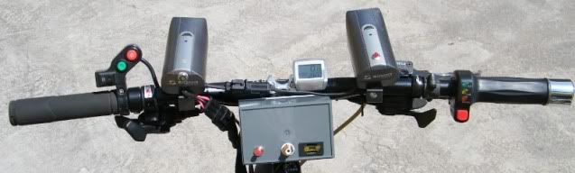

 Sistema di fissaggio del cruscottino, cravatte da 32mm per tubi elettrici
Cruscotto: a sx il pulsante per caricare i condensatori della centralina evitando lo scintillio, al centro la chiave di contatto , a dx il fusibile di protezione da 20A.

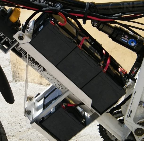

Il paccone batterie

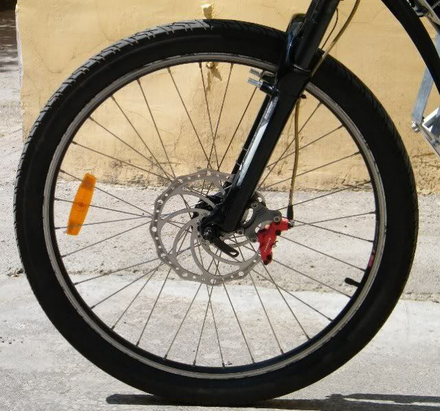

La ruota con il discozzo da 203mm assolutamente necessario
Con l'uscita di ieri ho esaurito la carica perciò fino a che non finisco il carica batterie non posso usarla più, comunque entro domani dovrebbe essere pronto.
Mi ritengo molto soddisfatto del kit tutto sommato è stato abbastanza facile montarlo ed ha tutto quello che serve. Una piccola chicca: Ieri mattina mettendo in moto (ops scusate ma la mia natura motociclistica è sempre presente)la centralina emetteva due BIP e l'accellerazione avveniva con qualche attimo di ritardo, nonostante questo le prestazioni erano identiche. Pensando a cosa fossero dovuti quei Bip ho controllato lo spinotto dei sensori e ho trovato un filo staccato. Dopo everlo rimesso a posto è tornato tutto come prima niente bip e partenza immediata. Questo per dire che questa centralina, a differenza di altre, fà funzionare il motore anche se qualcosa non và e me lo segnala anche .

bella, peccato il cruscotto (un po' troppo artigianale), le batterie piombo (io ne avevo 8 !!!) e i cavi troppo in vista. Sembra la bici T1000 ! |

Complimenti per la realizzazione....soprattutto per il contenitore delle piombo e......speriamo che non inizi a piovere quando sei in giro.....altrimenti...sai che scintillozzi!!
Sono felice per la tua creatura.....del resto assomiglia molto alla mia alla prima realizzazione. Di solito la prima volta non si vede l'ora di attaccare il tutto per testare la nuova creatura! Poi con il tempo sistemerai tutto per bene (cablaggi ecc...come abbiamo fatto tutti...) e vedrai che apparirà molto più bella!!
