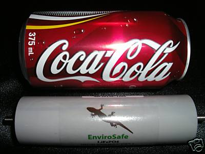

Ciao, credo che tu abbia ragione putroppo, ad ogni modo eccoti un link, forse meno "futuribile", ma certo più pratico e solido, in quanto le batterie sono già in vendita, e visto che le batterie di Ping stanno andando su potrebbero essere convenienti:
http://cgi.ebay.com.au/ws/eBayISAPI.dll?ViewItem&item=280233908658&ssPageName=ADME:X:RTQ:AU:1123
Io dovrei farne un pacco da 24V per la mia Microbike, anzi se qualcuno dopo essersi letto le caratteristiche mi da' qualche buona opinione, non sarebbe male.
Ciao a tutti, e buona elettro-pedalata
Allegato: lifepo.bmp
360,46 KB

Sull' inserzione dice che ne ha solo 4...ti manca mezza batteria
