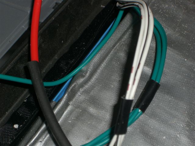

salve a tutti
finalmente mi e' arrivata la batteria
mi trovo con 3 fili bianchi uniti ok polo negativo
3 fili verdi ok polo positivo ... poi ho un filo verde da solo
serve per il caricabatterie ???
per cui per il caricabatterie unisco con un pontei bianchi al negativo e prendo come positivo quello verde da solo ??
qualcuno riesce ad aiutarmi ?? arrivano cosi' anche quelle di Ping ???
ciao grazie
andy
33 Messaggi
Inserito il - 06/06/2008 : 21:08:03  Mostra Profilo Invia a andy un Messaggio Privato  Rispondi Quotando
ho letto nei precedenti forum che le batterie di ping arrivano con un terzo cavo di colore diverso per la discarica e poi il caricabatterie ha sull'uscita un canon a 3 poli mentre il mio ha un rca per cui con solo 2 poli per cui i miei dubbi permangono AIUTO........................................
andy
33 Messaggi
Inserito il - 07/06/2008 : 09:27:27  Mostra Profilo Invia a andy un Messaggio Privato  Rispondi Quotando
ciao ragazzi ,
siete tutti in vacanza ??? NESSUNO RIESCE AD AIUTARMI ???
provero' a chiedere al cinese uno schema , ma ho dei dubbi e uno di poche parole
ciao
joffa
3956 Messaggi
Inserito il - 07/06/2008 : 11:41:43  Mostra Profilo Invia a joffa un Messaggio Privato  Rispondi Quotando
I cavi delle batterie di Ping funziano cosi (ci sono un sacco di altri post, anche) :
1) cavo (rosso) è il positivo ed è comune sia al caricamento che allo scaricamento.
2) cavo di negativo allo scaricamento da collegare al motore
3) cavo di negativo al caricamento da collegare al charger.
Vuol dire che quando colleghi la batteria al motore devi collegare il negativo dello scaricamento al negativo del motore e il positivo comune al positivo del motore e il cavo della batteria dedicato al caricamento resta senza collegamento.
Quando connetti la batteria al charger, devi connettere il negativo di questo col negativo della batteria dedicato al caricamento e il positivo comune al positivo del charger.In questo caso resta senza cllegamento il negativo sulla batteria dedicato allo scaricamento.
Se ti fai una presa a tre poli tipo quelle degli alimentatori dei PC e alla batteria ci metti il positivo in mezzo e ai lati i 2 negativi e poi metti la prese complementari una al controller e l'altra, uguale, al charger, ma coi negativi alternati sui 2 lati, stando bene attento alla corrispondenza sulla presa complementare, ti ritrovi con un comodissimo sistema di prese e ti basta scollegare ora il motore ora il charge senza pensare più a come mettere i cavi.
C'è un post su questo argomento, da qualche parte su questo forum.
e comunque Ping dà anche le istyruzioni (in inglese)
picusbox
844 Messaggi
Inserito il - 07/06/2008 : 11:54:23  Mostra Profilo Invia a picusbox un Messaggio Privato  Rispondi Quotando
andy ha scritto:
salve a tutti
ciao grazie
Ma quanti fili escono da questa batteria? Hai una foto?

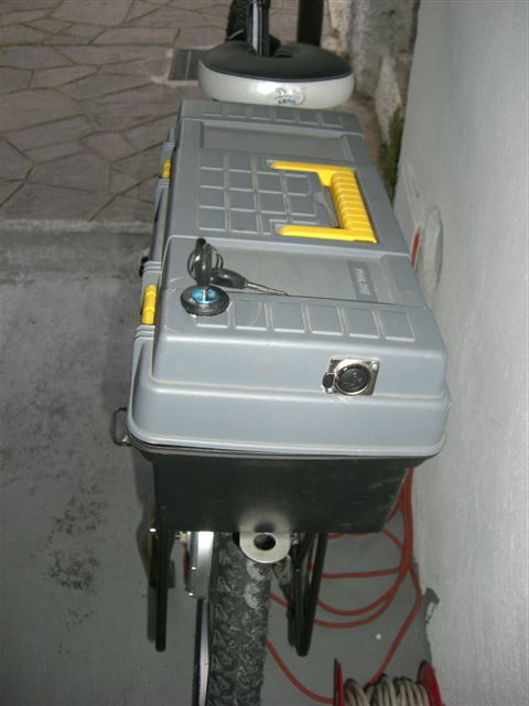

dunque ...
dalla batteria escono
3 cavi verdi uniti con nastro
3 cavi bianchi uniti con nastro
1 cavo verde singolo
ho preso tutti i 4 iverdi e li ho uniti al positivo
tutti i 3 bianchi al negativo
ho aggiunto in parallelo 2 cavi e li ho mandati al canon-xlr per attaccarci il caricabatt.
il motore funziona ok ho girato per 1 oretta
ho attaccato il caricabatterie e dopo 40 minuti e' diventato verde e si e' spenta la ventola
non so se va bene pero' sembra tutto ok

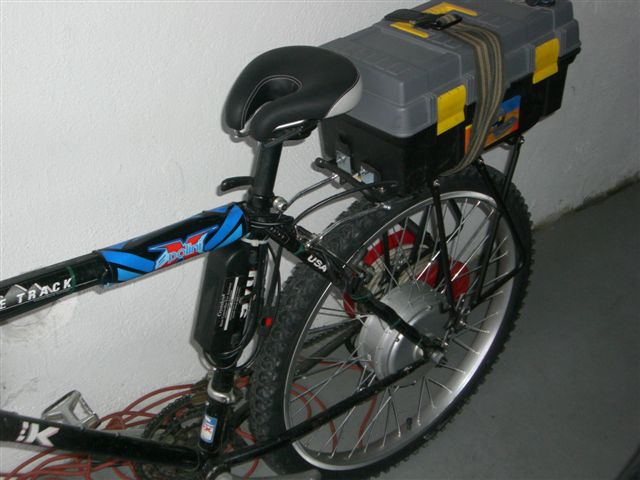

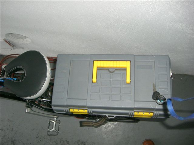

peccato che la borsa in dotazione con il kit per le batteire e' piccola per le 48-20a per cui mi sono arrangiato con una cassetta degli attrezzi fissata con staffe e ulteriore cinghia di sicurezza
ho inserito anche la foto del mio "bimbo" che finalmente puo' fare la sua andatura da levriero senza dovermi sempre aspettare ...
ciao

IMPRESSIONI DOPO LA PRIMA USCITA SERIA ::
IO E IL MI "BIMBO " (saluki) ieri siamo andati in montagna
26 km di fuoristrada abbastanza duro quasi tutto su terreno pesante molta acqua e fango
fattori negativi ::
nelle salite dure da primino il motore spinge ma mi apettavo qualcos
in piu', causa motore e batterie alte il peso tutto sul posteriore si fa sentire e induce facilmente al ribaltamento e risulta difficile gestire le curve molto strette e i passsaggi su contropendenze .( capisco di avere una visione troppo trialistica )
fattori positivi :
le batterie sono eccezzionali
alla partenza davano 60 volt all'arrivo ancora ben 52,7 volt e vi assicuro che ho pedalato molto leggermente unica rottura si sono tranciati 2 bulloncini che tengono il portapacchi , per fortuna sono riuscito a bloccarlo con la cinghia e rientrare
nessuno di voi smanettoni ha mai montato o provato il cyclone da 500w ?? per capirci quello che nel filmato in rete si vede a salire una rampa di scale senza pedalare
