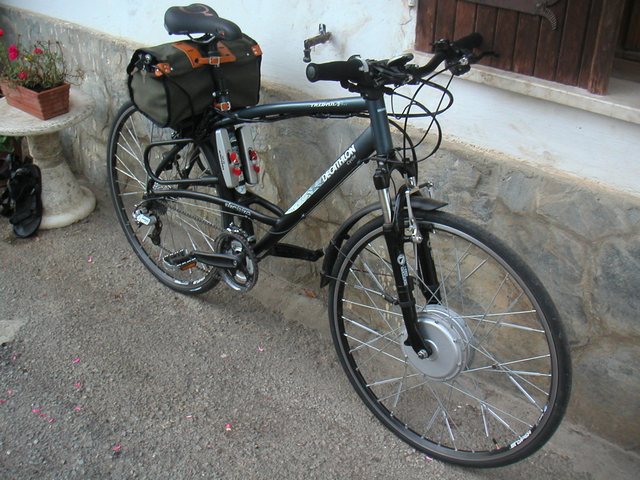

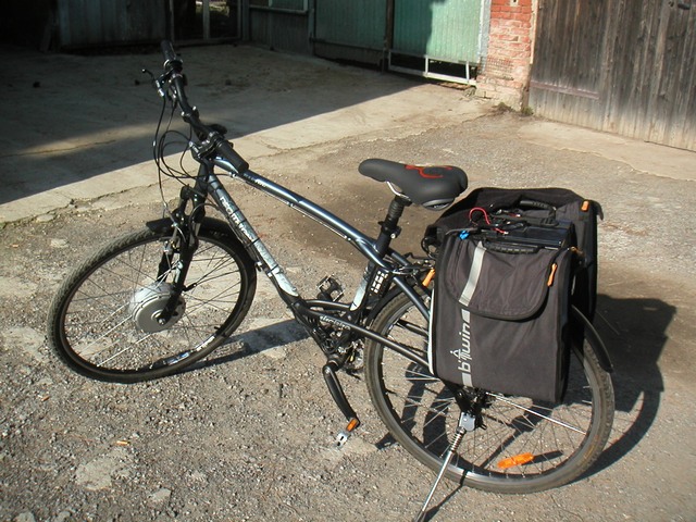

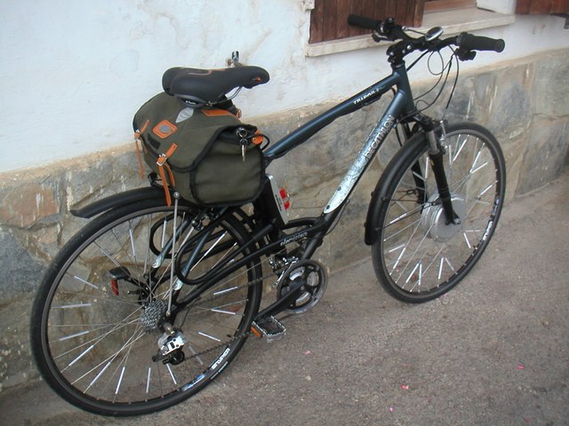

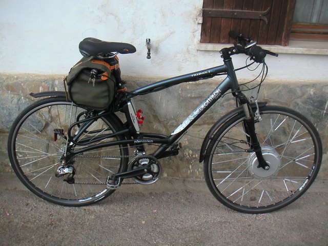

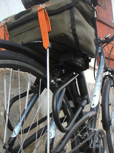

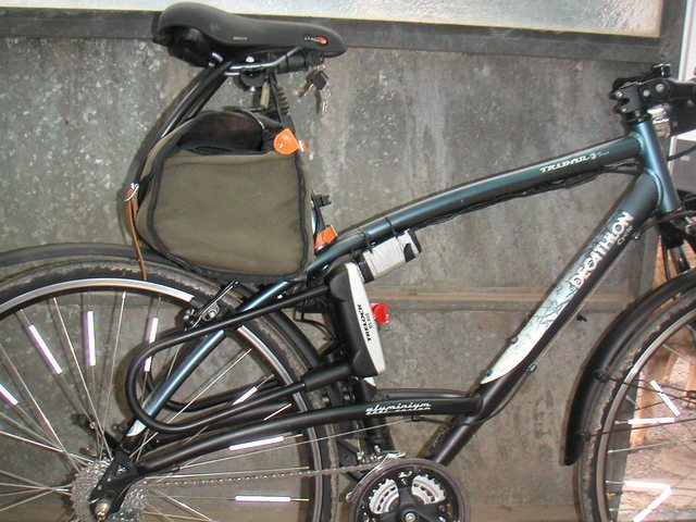

Ciao a tutti, questa e l'ultima versione che ho studiato grazie al vostro aiuto. Il bilanciamento della bici e buono, la soluzione della borsa sotto sella, ha spostato il peso dove cade + o - il peso del ciclista, anche se 16 o 20 kg di piombo si sentono, l'ottimale sono le lifepo4. Mi sono autocostruito un portapacchi + largo che lungo dove appoggia la carradice, ben contro il canotto reggisella. Sostiene anche la centralina che dovro impermeabilizzare in qualche modo, anche la matassa attorcigliata di cavi la risolvero quando sicuro della soluzione(taglio e cucito).Il blocchetto con chiave lo fissero all'interno della borsa con le batterie e con spinotto levo e metto alimentazione alla bici. E bene interporre materiale ammortizzante sotto le batterie, i colpi sulle nostre strade si sentono.

mi piace molto ugo!
e sono contento che l'idea della borsa da sella abbia funzionato così bene: 20 chili è chiaro che non si possono non sentire e quando passerai al litio sarà tutto un altro mondo... ma già adesso la bici è molto pulita (ottima la base che hai fatto e impressionante il gioco dei due lucchettoni) e ben equilibrata a quanto pare

Complimenti. Hai fatto veramente un buon lavoro.
L'esecuzione è molto pulita e ordinata.
Se non fosse per il peso degli accumulatori....

Mi piace molto, bravo, sotto il profilo estetico la trovo veramente ben realizzata.
Bella la borsa, a proposito di che borsa si tratta (e dove l'hai comprata)? Ho cercato una cosa del genere per la mia, ma non l'ho trovata finora...

Bella complimenti,ma il motore lo hai montato tu su quella ruota??

Veramente bella, e professionale.
Certo non puoi lamentarti del piombo piu' di tanto, visti i due catenaccioni a U , che oltre a dare alla bici un tocco di stile virile, peseranno anche qualcosina :-)

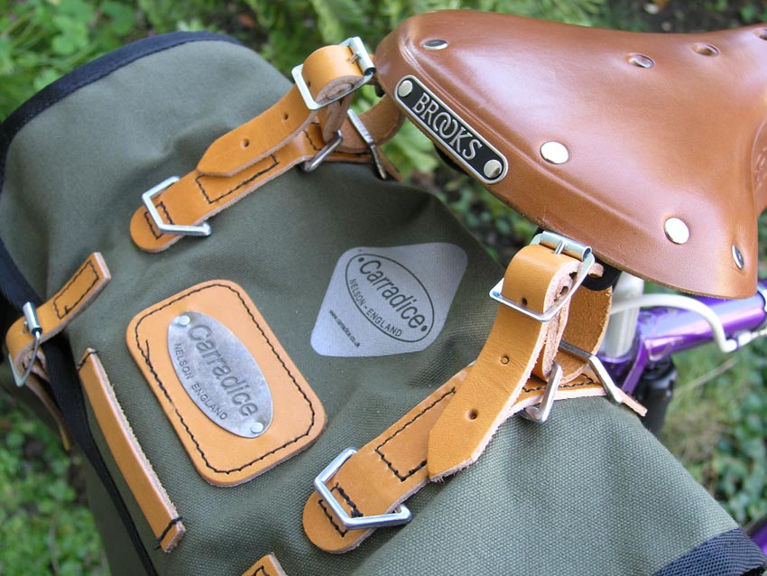

Inserito il - 02/06/2008 : 20:32:26  Mostra Profilo Invia a UGO11 un Messaggio Privato  Rispondi Quotando
Ciao,Ringrazio tutti dei complimenti.
X picus la borsa l'ho trovata grazie ad elle, e della carradice, un handmade inghilterra.
X dido la bici l'ho aquista cosi' da ferronis:
137,58 KB
poi dopo un susseguirsi di esperimenti sono arrivato a questa che vedi.
Capito, dovevo capirlo dallo stile.
Ma hanno un sito o un negozio a Milano?
"handmade inghilterra" mi sa di mazzata per le tasche

x picusbox: il sito e questo
http://www.carradice.co.uk/
il modello che ho scelto CADET SADDLEBAGS, per la semplicita', unica tasca, e costo ragionevole, mi pare 38 euri consegnata a casa in una settimana dall'inghilterra. E' un oggetto curato e fatto a mano, con la firma della signora/signorina che l'ha costruito.

Complimenti per la realizzazione! Ho anche iola triban, ma quella con il cambio nexus interno. Per ora ho un kit ETC, ma la soluzione finale che vorrei realizzare è proprio come la tua!!!!
Ho anche il freno a disco sull'anteriore... e per ora non trovo un nine montato su un cerchi 28" con il disco. Li fa la velectris, che propone il phantom con il disco... ma il prezzo è un po altino... quindi aspetto, tanto per ora funziona benissimo cosi'.
Le borsa è proprio bella! Devo trovarne una simile da mettere sopra il kit motore/batterie per metterci le cose personali che mi porto dietro nello zainetto in modo da evitare sudate alla schiena!

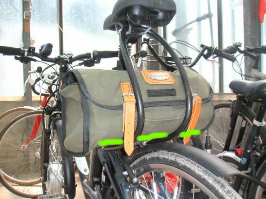

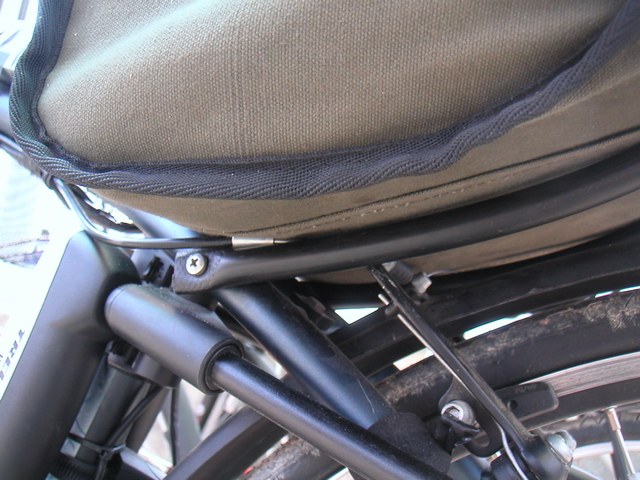

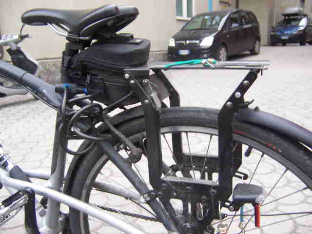

Chiedo aiuto,
il portapacchi con le aste d'alluminio recuperate da un antenna ha ceduto, i 17 kg tra batterie e borsa non sono pochi! in pratica si e' piegata una bacchetta di sostegno e il portapacchi si e' appoggiato sulla ruota. Ho pensato bacchette piu' robuste o soluzione flottante, renderlo mobile asolando l'attacco in alto, e appenderlo nella parte posteriore con un qualcosa d'elastico (ma non troppo) alla sella. Siete a conoscenza di soluzioni simili?

il modo normale di attaccare una borsa da sella classica è utilizzare le cinghiette superiori con le asole della sella
tu non l'hai fatto perché la tua sella, come molte, non ha le asole, ma si possono comprare degli adattatori, anche stesso da carradice... o farseli
con 17kg però un supporto inferiore è necessario (e il bagman carradice non va bene, perché ha un limite di 10kg)... io personalmente cercherei di fissarla con le cinghiette e poi ristudierei il portapacchi con bacchette d'acciaio e non di alluminio e alla nuova altezza

In effetti le bacchette delle antenne sono fatte di alluminio molto puro per avere un'ottima conducibilità elettrica, ma hnno pessime proprietà meccaniche! Se, come dice elle le sostituisci con delle bacchette di acciaio, o se vuoi restre piu' leggero sempre con dell'alluminio ma in lega non dovresti avere problemi.

Grazie per l'informazione sull'alluminio dolce delle bacchette, non avevo pensato. penso di cercare sostegni piu' robusti come suggerito da elle, ma non mi piace alzare fin alla sella le batterie, penso che cosi facendo alzo i pesi, e piu' son bassi e meglio e' o no?

Per quello che riguarda la posizione delle tue batterie, secondo me sotto la sella mi sembra un'ottima soluzione.
E' vero che piu' basse sono meglio è ma tieni presente che il baricentro di una persona e' all'altezza dello sterno, quindi aggiungere 20 Kg sotto il sedere, comunque abbassa già drasticamente il baricentro del sistema.
Inoltre per metterle più basse dovresti per forza arretrarle in tasconi laterali alla ruota posteriore, ma questo porta il baricentro ancora più indietro sovraccaricando la ruota posteriore.
Aggiungere due cinghie per suddividere ulteriormente lo sforzo anche sulla parte posteriore della sella potrebbe aiutare.

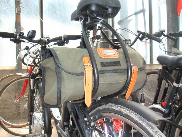

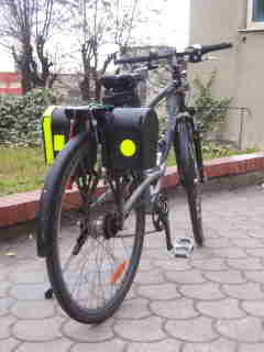

Ciao, oggi ho ideato una nuova soluzione, ma devo ancora testarla.
Ho utilizzato un tubo in polietilene rigido dello spessore di 2mm, ma ho paura che dove attacca sul talaio con le due viti ceda, a parte questo problema piccolissimo intralcia un po con il freno ma si risolve spostendo l'attacco in alto. La soluzione sfrutta l'ammortizzatore della sella, l'elasticita' del polietilene e blocca immagino dagli scossoni la borsa cingendola.In optional funge da labile antifurto sella.
allego due foto e ...attendo consigli.

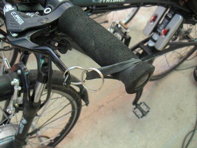

Collaudo su 11.5km, parte in citta'(lastricato), parte asfalto con buche prese a buona velocita'. Si e' sganciato il catarifrangente posteriore ma il portapacchi a tenuto.
Ho aggiunto il freno a mano sull'anterire visto che non dispongo di cavalletto e utile nell'appoggio bici a muro.

Inserito il - 13/06/2008 : 17:17:33  Mostra Profilo Invia a pixbuster un Messaggio Privato  Rispondi Quotando
Ahahaahh Ugo : è lo stesso modello di freno a mano che uso io sulle mie bici !!!!

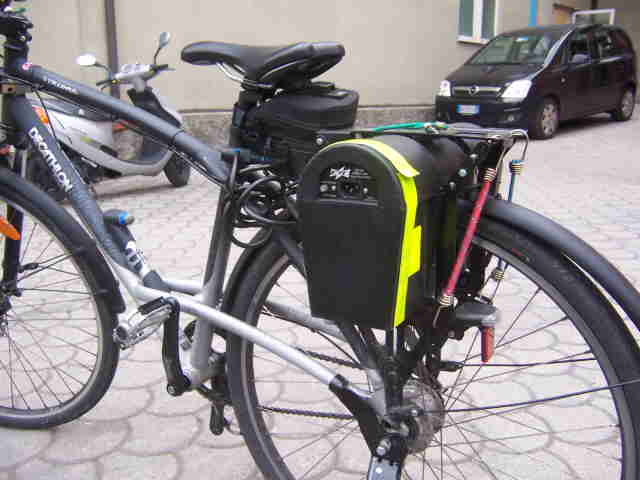

vi allego come mio solito le ultime: ho spostato il blocchetto chiave sotto la sella e la centralina...non ho trovato altro posto, pensavo di comprare una di quelle borse triangolari da centro telaio tanto per inserirla dentro e proteggerla.

Ecco cosa si riesce a caricare su un e-bike senza sudare , oltre i 17kg di batterie e il carrello di 7.5kg: 2 casse d'acqua(18kg)+4kg di patate+1kg di carote+1.5kg di yogurt+0.5kg di broccolo+noccioline e caramelle(totale 25kg). Viaggio di 4,5km andata+ 4,5km ritorno, casa-lidl.
ciao ugo,per lo spessore del tubo immagino che volevi scrivere 2cm oppure 20mm;il filo del freno non riesci a farlo passare sotto?(tratteggio viola)perche' com'e' adesso il filo di metallo del freno ogni volta che freni si sposta a destra e sinistra (freccia rossa) e puo' alla lunga tagliare la borsa,ma il foro dove c'e' la vite c'era di gia' o lo hai fatto te? se sposti l'attacco in alto intendi farci un altro foro?

Inserito il - 18/06/2008 : 20:45:36  Mostra Profilo Invia a UGO11 un Messaggio Privato  Rispondi Quotando
Grazie per il consiglio, il tubo ha un diametro esterno di 20mm interno di 16mm e la parete e di 2,5mm. Il foro c'era gia e quello per il portapacchi, pensavo di mettere una piattina in metallo avvitata su quell'attacco e poi vincolare su questa il tubo, ma forse risolvo come tu mi hai suggerito!
UGO11
162 Messaggi
Inserito il - 18/06/2008 : 20:51:12  Mostra Profilo Invia a UGO11 un Messaggio Privato  Rispondi Quotando
Ho parlato troppo presto tocca pure il freno, oltre il cavo-freno, mi tocca alzarlo sto tubo.
Inserito il - 19/06/2008 : 17:50:53  Mostra Profilo Invia a gigi35 un Messaggio Privato  Rispondi Quotando
aspetta,se provi a mettere qualcosa dove ho fatto la striscia verde si risolve qualcosa? pensavo ad una tavoletta di legno o plastica o metallo,fai anche una prova con quello che ti capita sottomano per vedere se la borsa evita di toccare il freno (ed anche la tavoletta non lo deve toccare)poi eventualmente se andasse bene ci trovi qualcosa di definitivo che puoi anche fissare con delle semplici fascette di plastica,fammi sapere,ciao.
