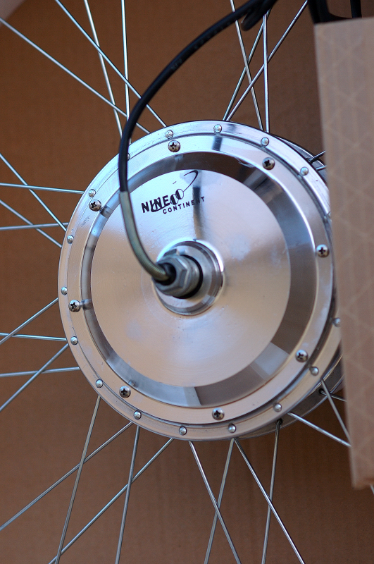

tagliamo corto, questo è FH154?
570 KB
nine continent e lifepo 36V 10A. back in business
joffa
3956 Messaggi
Inserito il - 15/06/2008 : 17:26:52  Mostra Profilo Invia a joffa un Messaggio Privato  Rispondi Quotando
Sì, questo è l'FH154 montato su di un cerchio con i raggi.
FH154 è la sigla del solo motore, il quale può avere diversi voltaggi secondo la versione e non sò, perchè non li ho ancora smontati se a diverse versioni corrispondono diversi avvolgimenti o solo diversi controller . Naturalmente stiamo parlando delle differenze che ci possono essere tra un 250W e un 350W, di certo non tra un 250W e un 500W ! che sicuramente avrebbero anche diversi avvolgimenti.

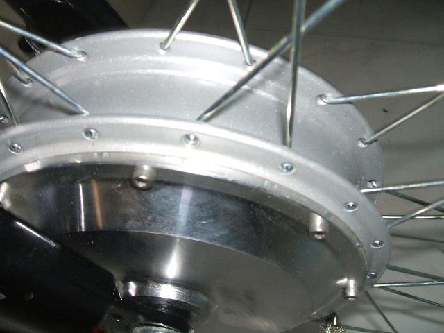

Strano anche io ho un FH154 che però ha delle viti a brugola che chiudono l'hub.
47,2 KB
joffa
3956 Messaggi
Inserito il - 15/06/2008 : 18:22:46  Mostra Profilo Invia a joffa un Messaggio Privato  Rispondi Quotando
Sì, anche il mio esempio ha le brugole, ma non mi sembra una gran differenza. Stanno "aggiustando" la produzione.
