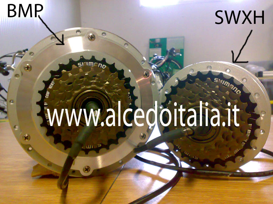

alcedoitalia
770 Messaggi
Inserito il - 08/09/2009 : 13:00:48  Mostra Profilo  Visita l'Homepage di alcedoitalia Invia a alcedoitalia un Messaggio Privato  Rispondi Quotando
Ciao Leo66
il Bafang da "quasi" 1000watt sarà pronto purtroppo non prima della primavera.... attualmente per chi non ha problemi di dimensioni il miglior Bafang per la salita è il BPM
136,74 KB
