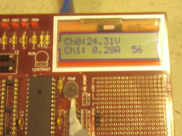

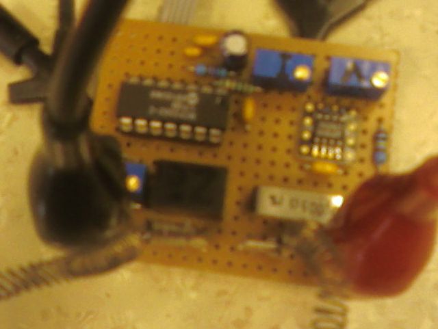

leo66
674 Messaggi
Inserito il - 11/09/2009 : 15:58:21  Mostra Profilo Invia a leo66 un Messaggio Privato  Rispondi Quotando
Foto!
Visualizzatore:
50,12 KB
Scheda lettura (perdonate la messa a fuoco):
31,8 KB

giangi71cr
28 Messaggi
Inserito il - 11/09/2009 : 18:48:35  Mostra Profilo Invia a giangi71cr un Messaggio Privato  Rispondi Quotando
Bel lavoro!
Dai implementa i consumi in Ah.
Io programmavo i basicstamp, molto facili ma costosi, mi piacerebbe intraprendere il tuo percorso ma fra studio e lavoro non posso.

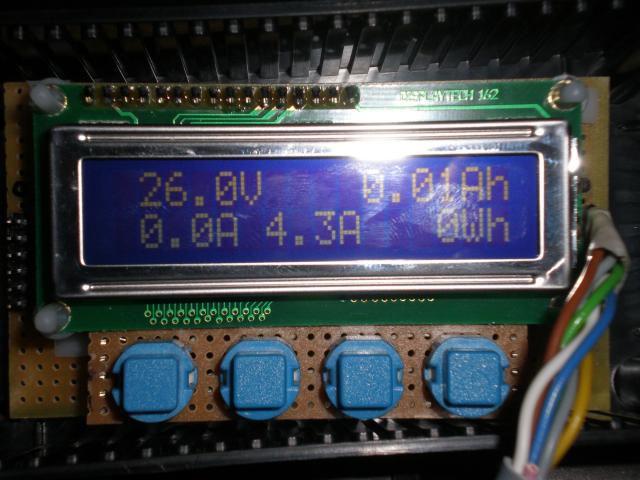

Inserito il - 23/10/2009 : 23:23:12  Mostra Profilo Invia a leo66 un Messaggio Privato  Rispondi Quotando
Aggiornamento:
sono riuscito a mettere tutto in una scatola, utilizzando un display retroilluminato.
50,25 KB
Già che c'ero ho aggiunto un sensore per la lettura di temperatura e umidità e un orologio con batteria tampone.
Mi manca solo la lettura della velocità, utilizzando il sensore reed di un vecchio ciclocomputer Decathlon.
Nella finestra principale ho aggiunto anche la visualizzazione dei Wh e del picco max di corrente.
Tra le altre cose mi mancherebbe anche una gestione un pò strutturata dei menu...
Le letture ora mi sembrano corrette, inizialmente ho avuto problemi perchè integravo ogni 8 decimi anzichè ogni secondo, con errori conseguenti. Sistemando il timing le letture ora sono realistiche.
(Pb 24V 9Ah 2500Km)

uuuyea
2051 Messaggi
Inserito il - 24/10/2009 : 09:13:49  Mostra Profilo Invia a uuuyea un Messaggio Privato  Rispondi Quotando
Se trovassi un display retroilluminato più grande ed una gestione migliore dei menu il tuo prodotto supererebbe di gran lunga il wattsup che tutti conosciamo che io sinceramente trovo brutto per colpa di un display microscopico. Complimenti per il fai da te ad alto livello !
leo66
674 Messaggi
Inserito il - 24/10/2009 : 13:24:24  Mostra Profilo Invia a leo66 un Messaggio Privato  Rispondi Quotando
Il problema è che ci si confronta con prezzi (e volumi) improponibili x 1 fai da te..... xò il know how ve lo metto volentieri a disposizione!

Ho tarato voltmetro e amperometro utilizzando un multimetro Fluke, quindi se sono corretti questi valori presumo che anche le mie letture lo siano. Per quanto riguarda le integrazioni, ho inserito da software due valori fissi di tensione e corrente, confrontando a tempi specificati i risultati in Ah e Wh. E' proprio così facendo che ho scoperto di aver settato il timer in modo sbagliato. Ora, se imposto 28V e 10A, dopo un'ora misuro 10Ah e 280Wh, giusto, no?
Il calcolo dei Wh dovrebbe essere l'accumulazione dei prodotti aritmetici dei valori istantanei di A e V risultanti in ogni slot del tempo. Forse potresti fare un semplice circuito esterno di prova in cui, secondo un piano programmato, alterare manualmente, e soprattutto indipendentemente, i valori di ingresso di A e V per calcolare i valori puntuali da confrontare con quelli accumulati nel tuo Watts'Up. Oppure direttamente usare un Watts'Up originale per fare un confronto col tuo su un carico reale...

Mi intrometto sommessamente per suggerire una cosa: visto che l'apparecchio conosce watt, ampere e km/h, non sarebbe possibile calcolare (e visualizzare) i Wh/km o (più facile da interpretare) i chilometri con un amperora (valori istantanei)?
Per me questo è il valore più interessante perchè permette di ottimizzare la propria andatura: a volte, complice la non linearità del rendimento del motore, si consuma meno a velocità maggiori; ed è un valore prezioso in salita
Di solito faccio il calcolo al volo ma avere una visualizzazione sarebbe mooooolto più comodo
((( Per calcolare i km con un amperora è sufficiente dividere la velocità per gli ampere )))

Inserito il - 25/10/2009 : 23:17:02  Mostra Profilo Invia a leo66 un Messaggio Privato  Rispondi Quotando
mazott ha scritto:
Eastto: ogni secondo faccio V x I (istantanei), divido x 3600 e lo sommo a quelli calcolati nei secondi precedenti (il valore è resettabile).
Infatti e' vero, sarebbe un ottimo feedback di informazione per controllare al meglio l'uso del regolatore manuale.
Eppure anche l'info assoluta sui Wh (e non solo quella riguardo agli Ah) e' molto utile in un altro senso. Si puo' vedere tempestivamente lo stato reale di efficienza del pack quando di volta in volta si fa il confronto tra l'energia dell'ultima scarica e quella necessaria per la ricarica subito successiva. Se c'e' uno sbilanciamento con regolarita', la batteria potrebbe avere segnali di degradamento.
