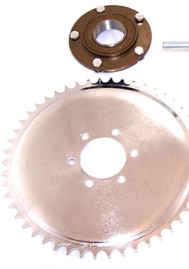

quelli di endless sphere hanno discusso molto di ruote libere e mi pare che per il ciclone la soluzione più semplice sia questa ma non capisco dove abbia preso quell'adattatore nero su cui ha montato una ruota libera single speed, sarebbe la soluzione finale !
32,73 KB
l'immagine l'ho presa qui http://endless-sphere.com/forums/viewtopic.php?f=6&t=1757&start=45 riuscite a capire dove abbia comprato quell'adattatore ?

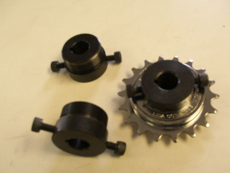

come ruota libera per il motore c'è anche questa:
20,36 KB
in vendita qui:http://www.electricscooterparts.com/sprockets.html

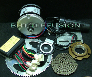

Attenzione volunger , quel motore ha un diametro di 100mm e 85/90 mm lungh. compreso l'asse e ingranaggio , ho realizzato un modello in legno delle stesse dimensioni
per rendermi conto come potesse essere posizionato e secondo me è troppo grande, quello degli svizzeri credo sia più simile a questo:
5,41 KB
stesso diametro ma più stretto del tuo col meccanismo di riduzione che gli svizzeri fanno sporgere dal tubo obliquo

inoltre il motore va comunque demoltiplicato, sui pedali secondo me non va bene la ruota libera da 16 o 18, dovresti fare due calcoli, ma ad occhio dovresti mettere una cosa tipo questa:
20,04 KB
la ruota libera va avvitata sulla corona
Dahon Cadenza

quindi nel mio ordine avrò:
motore http://tncscooters.com/product.php?sku=106126
centralina http://tncscooters.com/product.php?sku=101191
acceleratore http://tncscooters.com/product.php?sku=101107
pignone compatibile catena bici da 9 o 11 http://tncscooters.com/product.php?sku=106020 http://tncscooters.com/product.php?sku=106022
ruota libera per motore http://www.electricscooterparts.com/sprockets.html
finito.
Rimane solo il sistema di fissaggio, che mi auguro qualche archimede del forum svilupperà in breve tempo !
