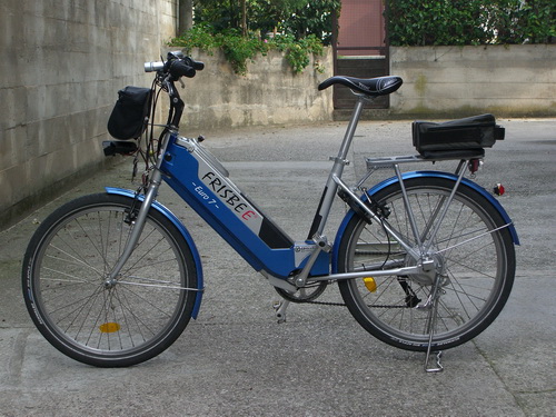

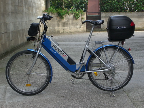

Inserito il - 02/02/2008 : 21:50:36  Mostra Profilo Invia a pixbuster un Messaggio Privato  Rispondi Quotando
Boh : è un motore a mozzo brushless geared da 250W su ruota da 24", ma non so niente di più
Ah, un altro dato: la bici in assetto normale (con bauletto, accessori e attrezzature) pesa 40kg con il Piombo
142,82 KB
Con il Litio e usando solo una borsina leggera il peso scende a 30kg
142,12 KB
