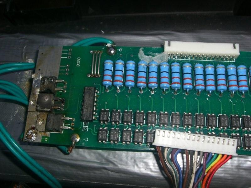

ciao a tutti, il mio BMS delle lifepo4 48V 20a mi ha pianTato , potete darmi un consiglio dove acquistarne uno nuovo ?

....ciao....qualche notizia in merito al danno del BMS sarebbe utile.
Come si è bruciato? Perchè? Errore umano?
....tanto per avere delle info in merito al tipo di BMS che avevi e per evitare di acquistare uno identico...
Comunque se cerchi in rete ne trovi.....però magari sarebbe il caso di cambiare tipo/modello di quello che hai bruciato (se per esempio si è bruciato per cause non "normali")

@Andy: prova da www.progettozev.it oppure vai su eBay alla voce LiFePo4. Raccontaci comunque cosa ti è successo, sono sempre esperienze.

grazie , ragazzi sempre gentili,
Si errore mio nello smontarlo dalla vecchia bici ho fatto toccare i due poli della batteria , visivamente sembrava non ci fossero stati danni e invece quando sono andato a fare la ricarica il bms e' diventato bollente sino a sciogliere la plastica che lo contiene
cosi' imparo a lavorare con piu' calma e attenzione
grazie ancora dei consigli , ciao

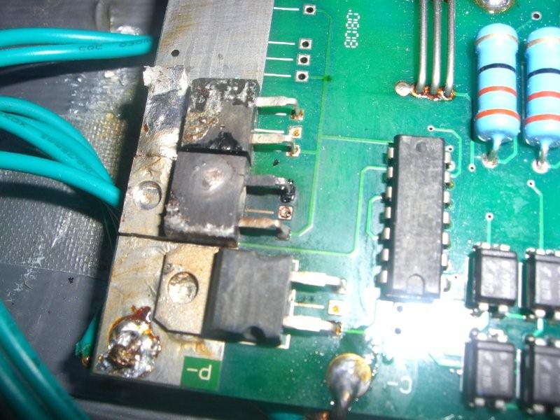

so che tra voi ci sono bravi smanettoni , non e' che qualche anima pia conosce le sigle di questi finali montati nel bms cosi risparmio 50-60 euri ? io ci provo non si sa mai

Sono senz'altro dei Mosfet ma, a parte la maledetta abitudine dei Cinesi di cancellare le sigle, è probabilmente saltato anche l'integrato di controllo e a questo punto non vale forse la pena riparare il BMS.
