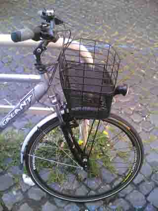

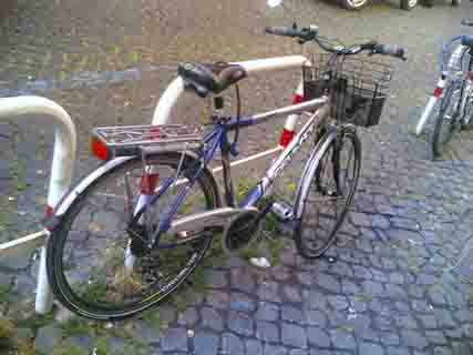

FINALMENTE SONO RIUSCITO A FARE DUE FOTO ALLA BICI..
ora le metto sull'album
(e' possibile che su intenrnet non riesco a trovarla??)
Petor
775 Messaggi
Inserito il - 04/06/2007 : 10:31:45  Mostra Profilo  Clicca per vedere l'indirizzo MSN di Petor Invia a Petor un Messaggio Privato  Rispondi Quotando
non ce òl'ho fatta
le posto
49,79 KB
50,49 KB
Petor
775 Messaggi
Inserito il - 04/06/2007 : 10:33:33  Mostra Profilo  Clicca per vedere l'indirizzo MSN di Petor Invia a Petor un Messaggio Privato  Rispondi Quotando
ora pero' mi viene il dubbio se montare il motore avanti o dietro..
voi che dite?
Inserito il - 04/06/2007 : 21:47:34  Mostra Profilo Invia a elle un Messaggio Privato  Rispondi Quotando
carina la tua bici
motore avanti è più comodo da montare - hai la forcella ammortizzata se non sbaglio, quindi il peso non dovrebbe dare troppo fastido (ma se è una forcella d'alluminio dove scegliere un motore né troppo pesante né troppo potente), il vantaggio è la "trazione integrale"
motore posteriore ha altri vantaggi, nel complesso la sensazione e il controllo di guida sono migliori, ma possono esserci problemi col cambio... in genere consentono fino a 6/7 rapporti (alcuni però di più: dipende dal motore)
fai un elenco dei candidati, e si vede uno per uno dove è preferibile montarlo
